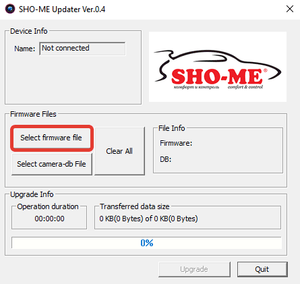

Всем здравствовать!
Могу предложить желающим попробовать тестовую версию прошивки радар-детекторной части устройства, в которой значительно уменьшены ложные сработки. Но в режимах Трасса/Город при включенной настройке "Сигн. Трасса/Город" значительно уменьшилась и вероятность вот этого -
То есть сработка начинается все таки не с "ложняка", а с не интерпретированного до поры до времени Ската.
rdfw_quattro.zip
В архиве 2 файла.
fw_5211.dfu - тестовая версия
fw.dfu - оригинальная заводская версия для даунгрейда
Прошивка обновляется через стандартную программу. Необходимо выбирать "Select firmware file".
Обновлять одновременно с базой не получится, т.к. после нажатия кнопки Upgrade при наличии выбранного файла прошивки обновляется только прошивка, база (даже если она выбрана) не обновляется.
