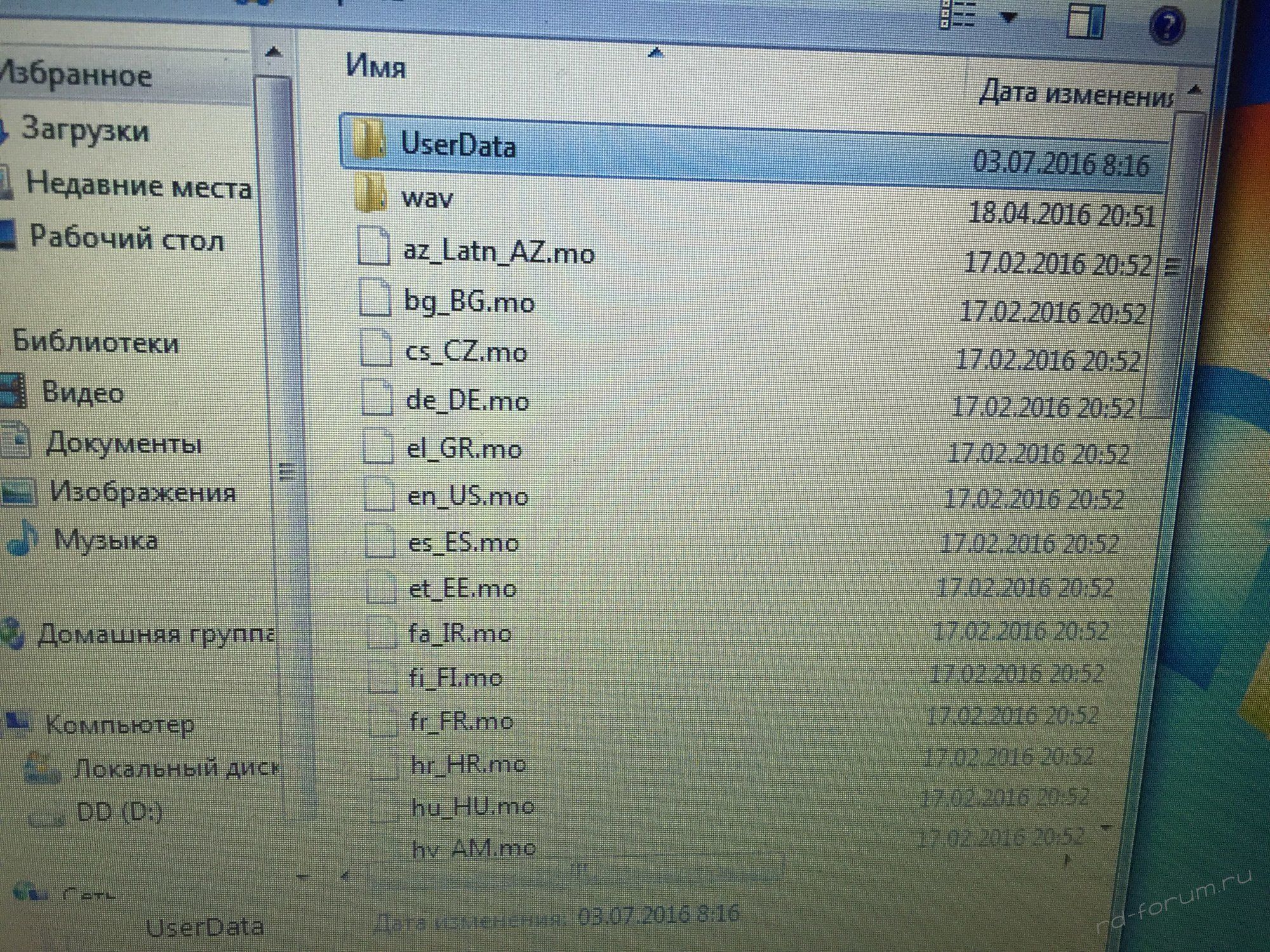

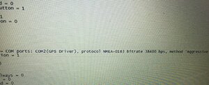

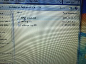

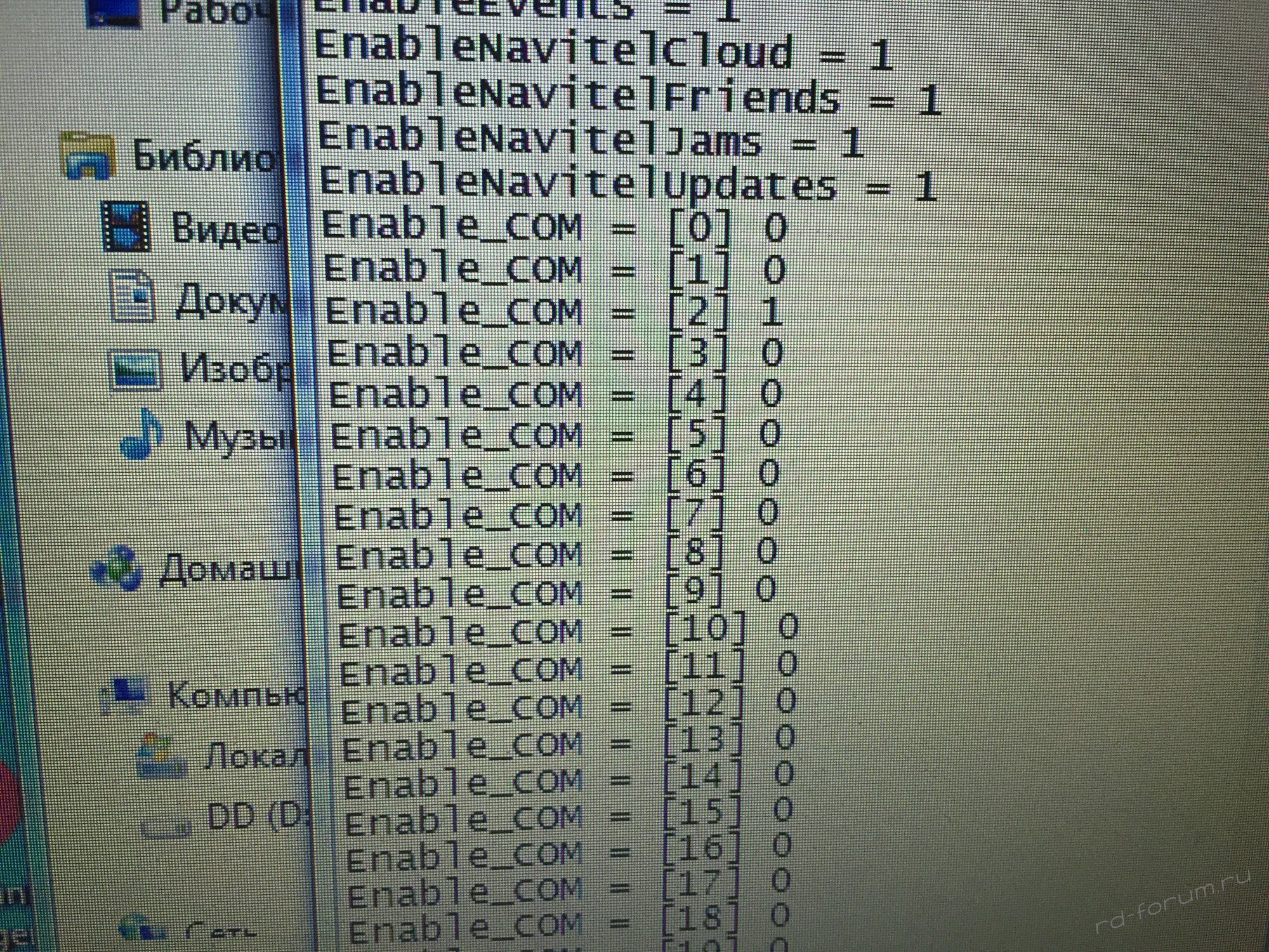

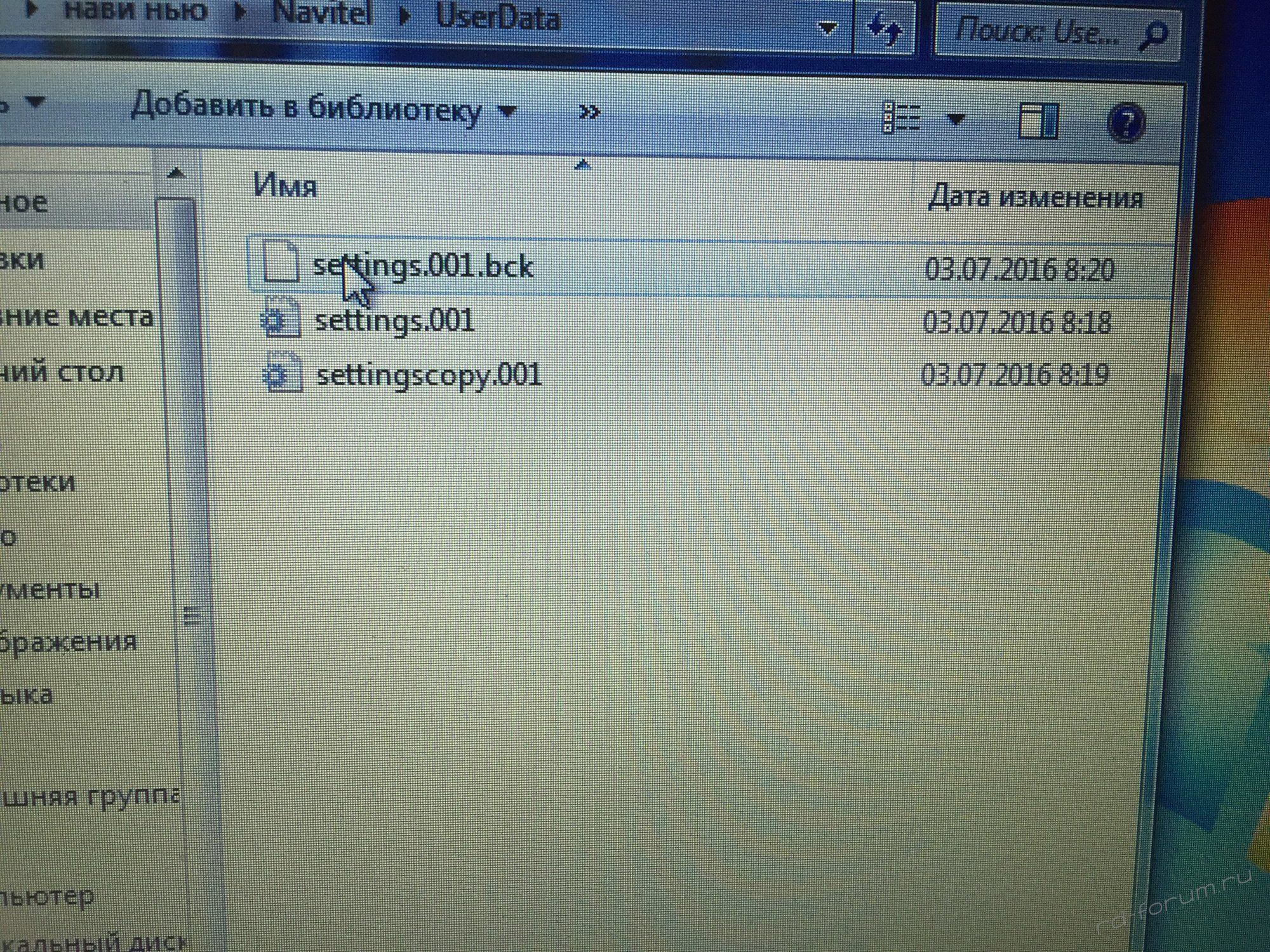

Ну и сорри за офф. Может кому и пригодится . Запустил я устройство . Проблема заключалась в том, что моё устройство ( не знаю почему) не тянуло прогу с автомат определением COM порта и версией Навител : 9.6.2221. Точнее прога запускалась, но при 8% поиска порта зависала навсегда. Проблема решилась просто, в папку Навител добавил новую папку User Data, в неё закинул 3 файла (хотя можно было только 1. Перестраховался так сказать ) settings.001. Если открыть её блокнотом там много всякой фигни, среди которой меняем сом ( там где нолики ставим единичку) . В общем все на фото. И в любом случае спасибо всем неравнодушным, кто откликнулся.

Папку самому надо создавать? А файлы откуда?
Да, папку сам создаёшь и в неё кладёшь файлик ( он в блокноте) . В нем выставляешь порт и скорость. Для этого у меня есть прога для определения порта:D. Определяешь прогой , выставляешь нужные циферки, и после этого, при первой активации Навител , нет привычной надписи: поиск СОМ портов, а сразу идёт загрузка карт. В общем вроде все встало . Проблема , что в бутике проверить не могу, потому как небушка не видно:). Но по наблюдениям так , если СОМ правильный , то при запуске проги на красном спутнике нолик стоит, если ошибся , то спутник без циферок.
