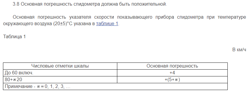

@Андрей S61, по ГОСТу 12936-2017 спидометр должен показывать скорость выше реальной.
