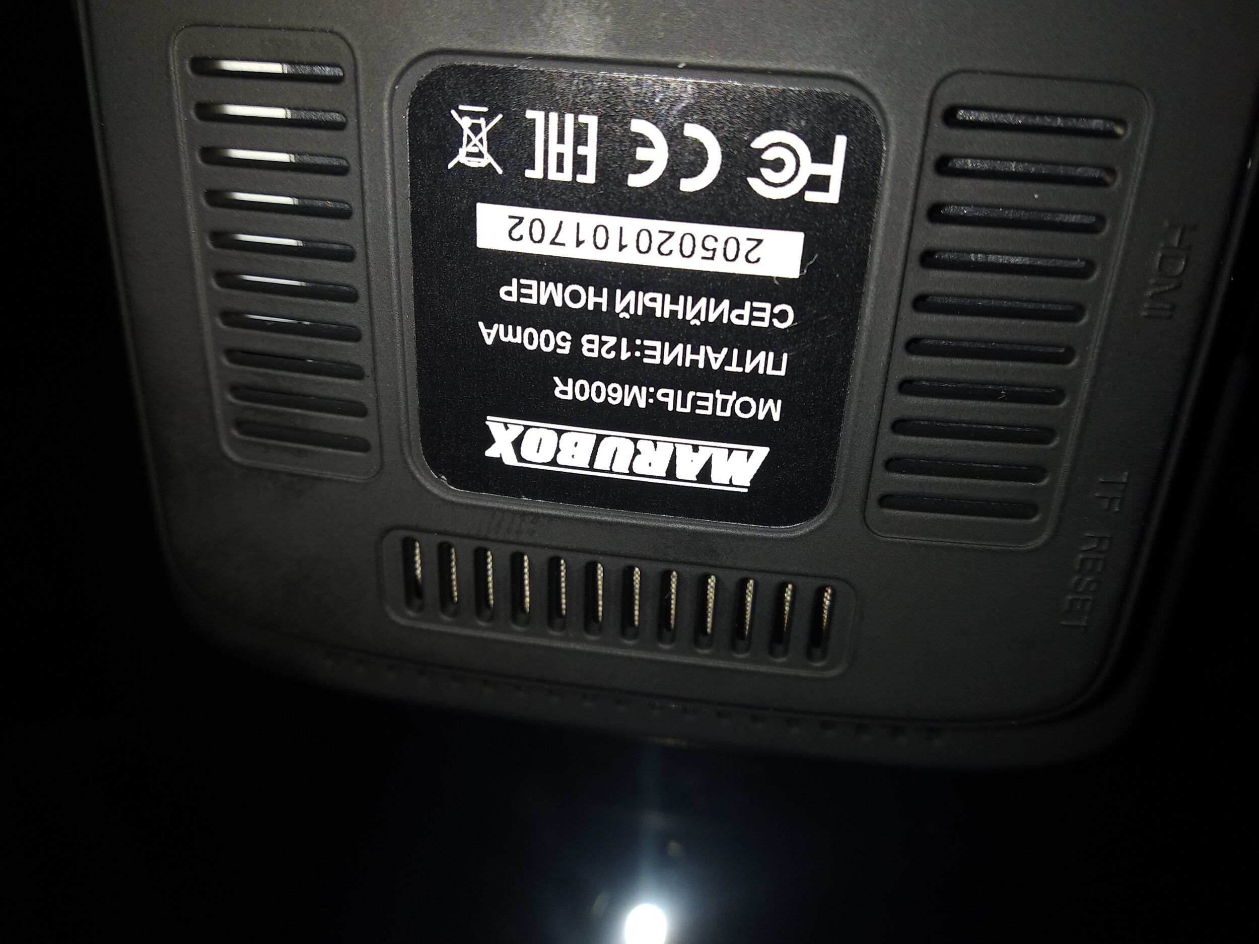

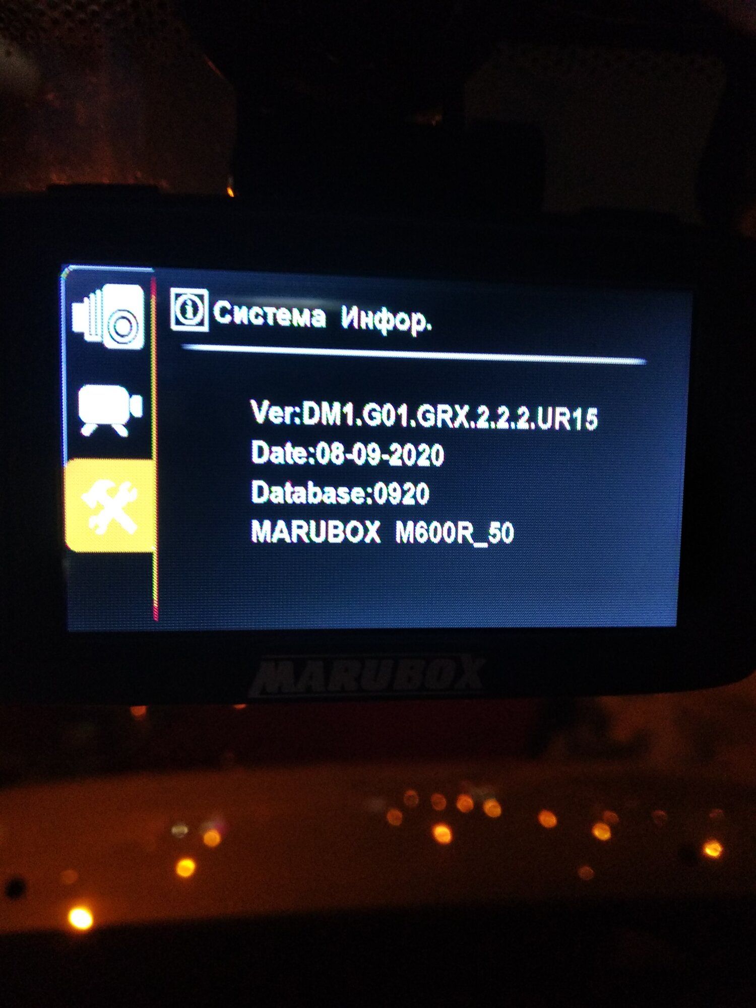

лайм
08.02.2022
казань татарстан
marubox m600r 20502010
паджеро 4
доброго времени суток.Толком не понимаю в компьютерах и форумах.НЕ ругайте.Купил marubox m600r 20502010 и не могу обновить .Файл в формате бин но без нижних подчеркиваний и цыфр.Как обновиться?Последнее обновление от 2020 года

лайм
08.02.2022
казань татарстан
паджеро 4
вот такая модель

3 108
Судя по серийнику - вариант с ионистором.
Для него нужны прошивки, соответственно, которые для моделей с ионистором.
В первых ионисторных аппаратах действительно встречал прошивки для аккумуляторных версий. Соответственно, чтобы сейчас установить родную ионисторную, надо её переименовать в "m600r_50.bin". Тогда она сможет обновится.

Скажите пожалуйста. Помимо переименования, нужен ещё файл bdata.bin? Если да то где его взять или скачать. Прошивку скачиваю с marubox.su. На этом сайте второго файла нет.
3 108
@лайм, если Вы планируете использовать альтернативную прошивку с сервиса rdupdate.space - то там в комплекте с самой прошивкой и этот файл есть.
Если официальную прошивку, то никакой дополнительный файл не нужен.
