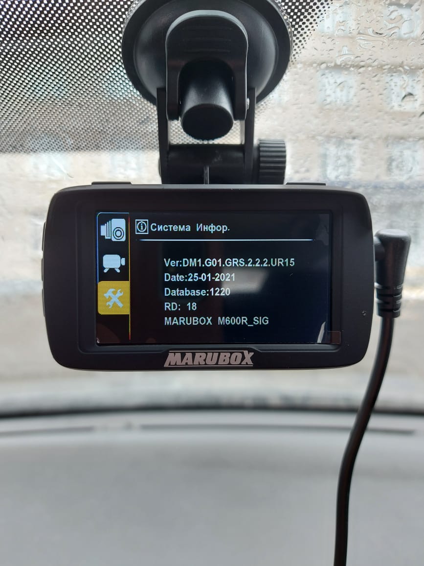

Добрый день. Купили marubox 600R.скачали обновление ПО. Дальше полный затуп:) помогите разархивировать из файла bin
Прохожий
12 628
А что подразумевается под
Плюс,
Уверены, что это не новая модель, для которых имеющиеся варианты не подходят?
Что тушка в информации о системе показывает?
Лека
10.04.2021
Хабаровск
Marubox600R
Kia
Плюс,
Ну судя по видео с Ютуб требуется скачать обнову, извлечь из архива. И мы не можем понять как извлечь. Вы извините, возможно просто реально тупим:) может просто скачанный файл сразу перекидывается на карту памяти? Дата прошивки стоит 25.01.2021. На сайте Марубокса написано, что новое обновление от марта месяца. Вот и хотели установить последнюю версию. Про тушку не поняла, извините блондинку:) 3050. Вы об этом?)
Прохожий
12 628
Об этом. Точнее, о том, что написано в самой верхней строчке:
Для 3050 может потребоваться другой вариант, которым ещё никто не занимался. Но точно это можно сказать после того, как покажете такую картинку.

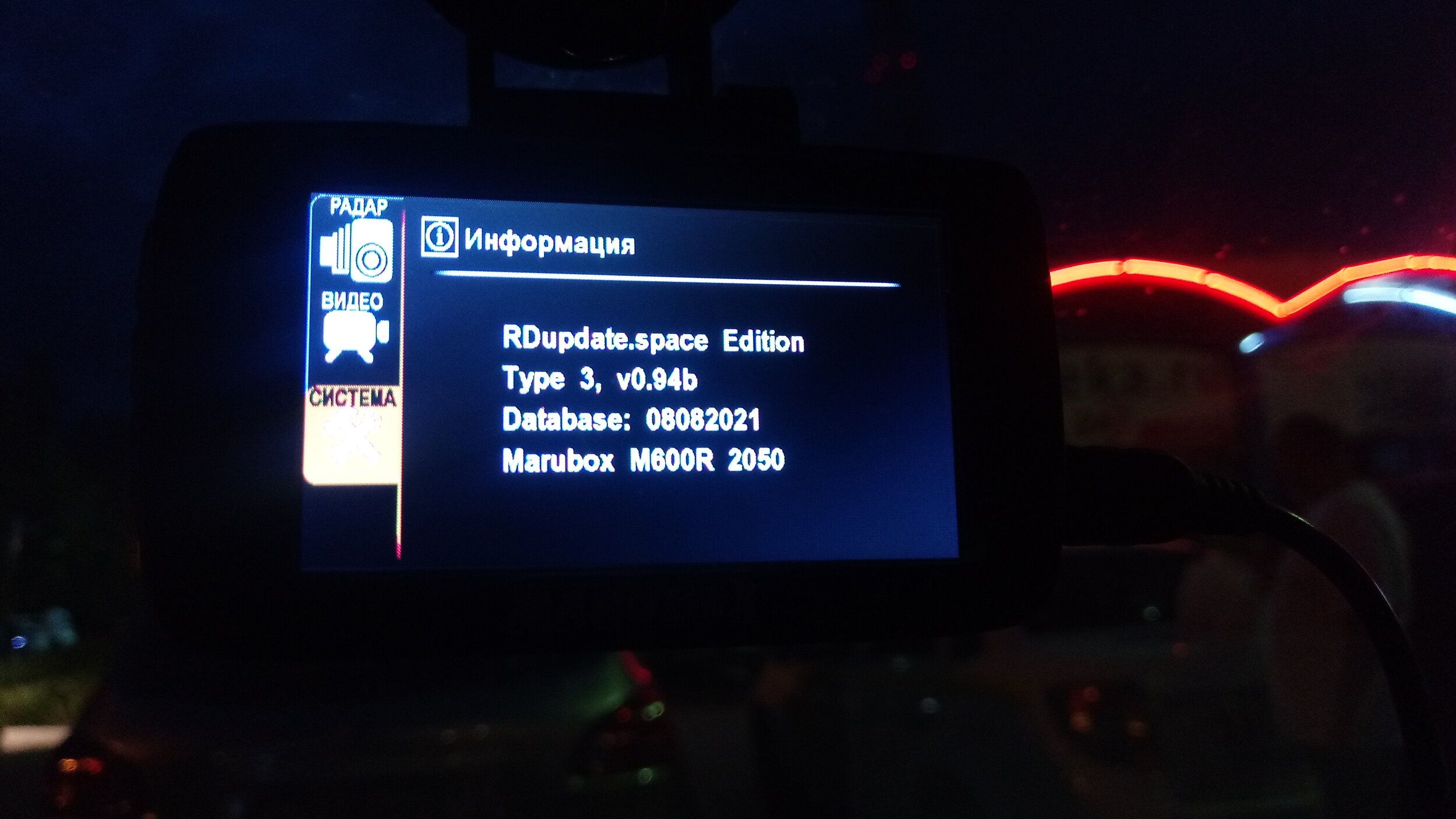

Приветствую! Требуется Ваша помощь... Имею Marubox M-600R v.2050 и решил обновить его прошивку. На офсайте после обновления вылезло на экран красное предупреждение, которое убрать не удалось. Зарегистрировался на Вашем сайте Rdupdate.space и скачал ZIP-архив с файлами BIN - прошивку m600r_50 и bdata. Все скопировал на предварительно отформатированную в устройстве карту памяти Сандиск 64 Гига - аппарат успешно прошился. Затем удалил файл прошивки m600r_50 и оставил файл bdata. Что имею после прошивки - видеорегистратор успешно работает (пишет видео), но радар-детектор - нет... Во время движения скорость на экране - постоянно 0 км/ч, на камеры не реагирует, на экране ничего не меняется. Подскажите, пожалуйста, в чем проблема. Попробовал вернуть старую официальную прошивку - устройство при подключении к питанию с вставленной флешкартой с файлом прошивки m600r_50 (у официалов второго файла bdata нет) не запускается вообще... В чем и здесь проблема? Неужели после Вашей прошивки нельзя откатиться на официальную?...
    294,1 КБ · Просмотры: 435
Прохожий
12 628
Проблема в том, что аппарат, в отличие от компьютера, не умеет запускаться напрямую с флэшки. Загруженная прошивка не может найти базу. Добавьте её к файлу, которым собираетесь обновиться, и всё запустится и предложит обновиться.

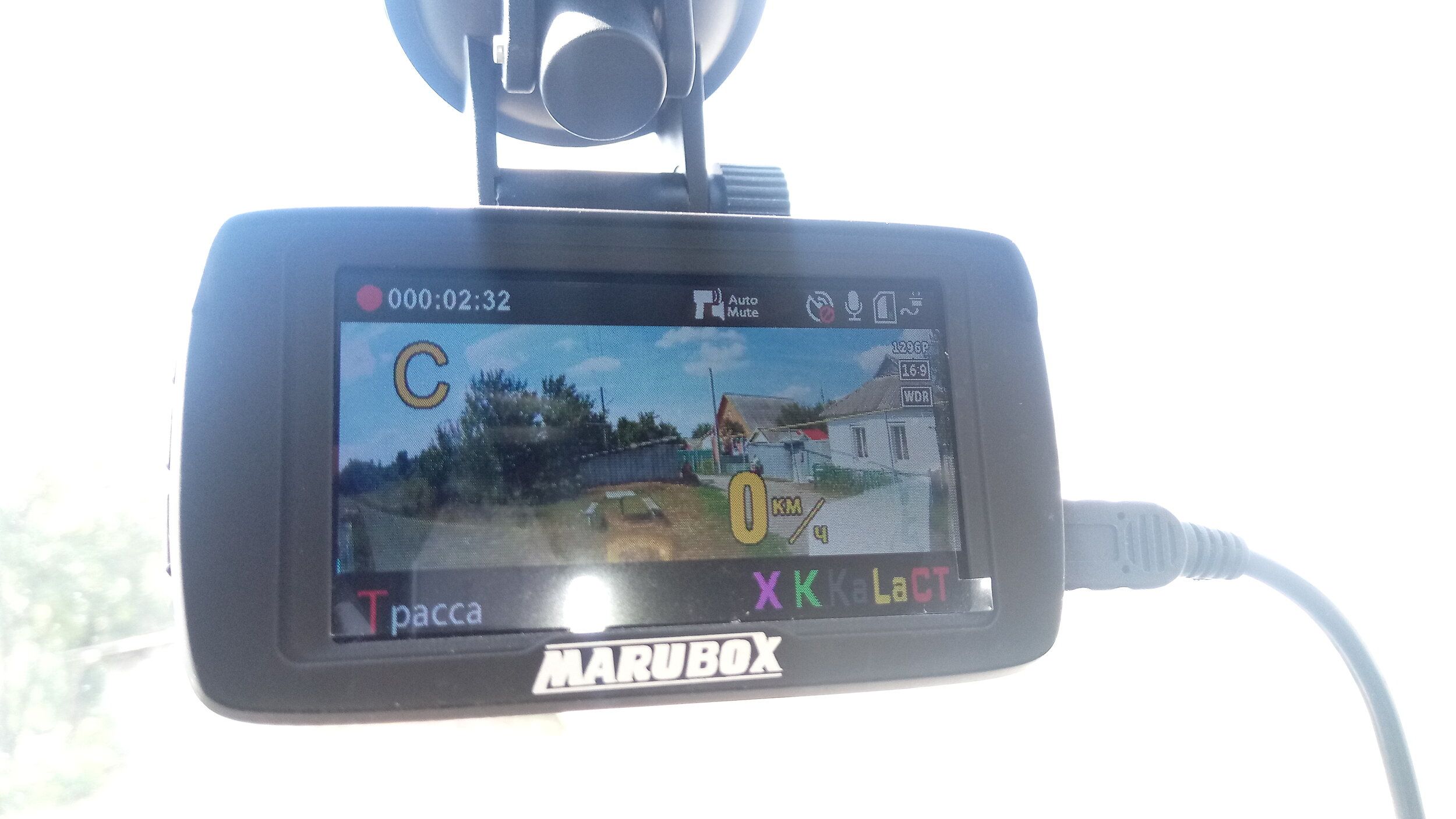

Откатиться до заводской прошивки 20-го года удалось, спасибо! Но по-прежнему не работает визуально отображение скорости км/ч - на любой скорости - 0. Подключение питания нормальное, как и раньше. На трассе камеры все молчат тоже. Обнаружил на дисплее вверху красный перечеркнутый значек - что он обозначает?...

Благодарю, с прошивкой разобрался. Обнаружил на дисплее в верхней строке перечеркнутый красный кружок на значке GPS - получается, что у меня отключен GPS... Как снять этот красный значек?...
