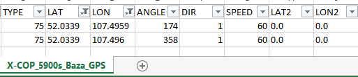

Хм. Всё ещё интереснее... В текущей базе в этом месте - средняя прописана:
@zhen03, вы точно не отключили её (среднюю) на самом детекторе?
Да и тут:
Координаты:
52.03382, 107.49599
6000с предупреждает как "муляж"...
Type 75 - у неолайнов соответствует "Скат"-у а не муляжу .
Что-то не то у вас с самим детектором... Сброс в заводские сделайте, прошивку текущей версии установите...
Да и тут:
Средняя отключена...:D
Тк ее не замеряют... спасибо, включу..
