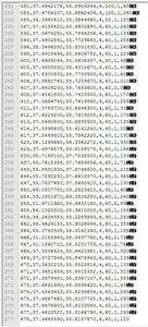

Dimetrio, взаимно без голословных предположений я пошел по ссылке для обновления, скачал и разархивировал архив (ВЧЕРА). Открыл вероятно менее профессиональным редактором Notepad ++ и увидел воттакую картинку:
    124,8 КБ · Просмотры: 890

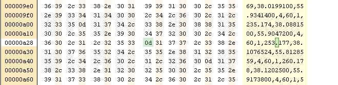

а потом я взал совсем не профессональный редактор Hex Editor Neo и таи также предстала не совсем правильная картинка:
    37,5 КБ · Просмотры: 849

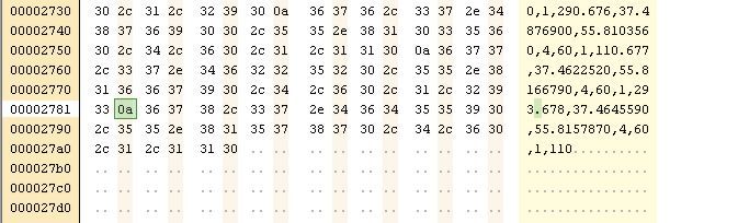

ну и чтобы было понятно, что есть разница между первыми строками и последними:
    37,2 КБ · Просмотры: 834

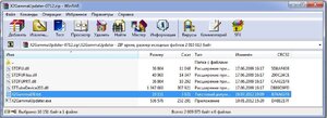

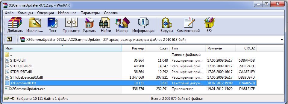

Да, и я прошу... и еще прошу сравнить CRC32 в скачанном архиве с тем, что я скачал несколько минут назад - исключительно чтобы быть уверенным, что мы открываем один и тот же архив:
    74,1 КБ · Просмотры: 795
