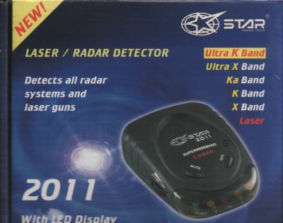

Шоми не так давно на рынке РД, до них термин Ultra-X и Ultra-K использовали Star Dreams.
Ultra-X появилось у Star 2010, потом появилось Ultra-X и Ultra-K у Star 2011
2011 это 2010 с новой прошивкой, ответ Star Dreams на появление Искр, 2010 Искры плохо ловил.
Ultra-X это для Соколов.
    16,4 КБ · Просмотры: 857
