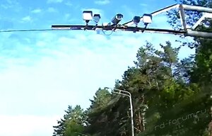

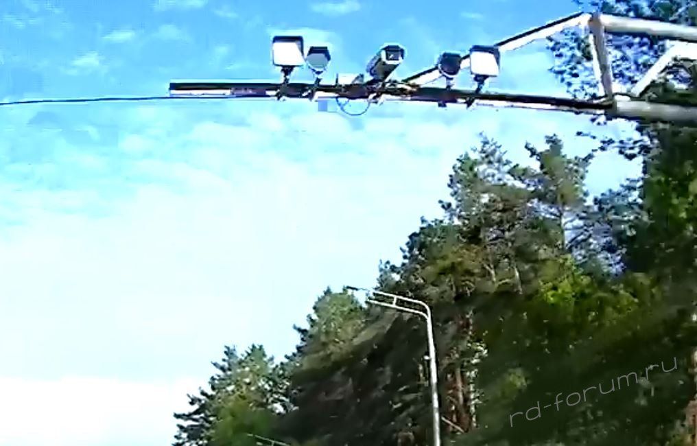

В Красноярске(24) начали массово камеры устанавливать под мостами пешеходными, путепроводами. Ставят одну на все полосы на встречу потоку. РД в К диапазоне не реагирует.
Растолкуйте какие функции они выполняют.
За качество фото извиняюсь, мои только в темноте, подсветку глазом не видно, регистратор видит хорошо.

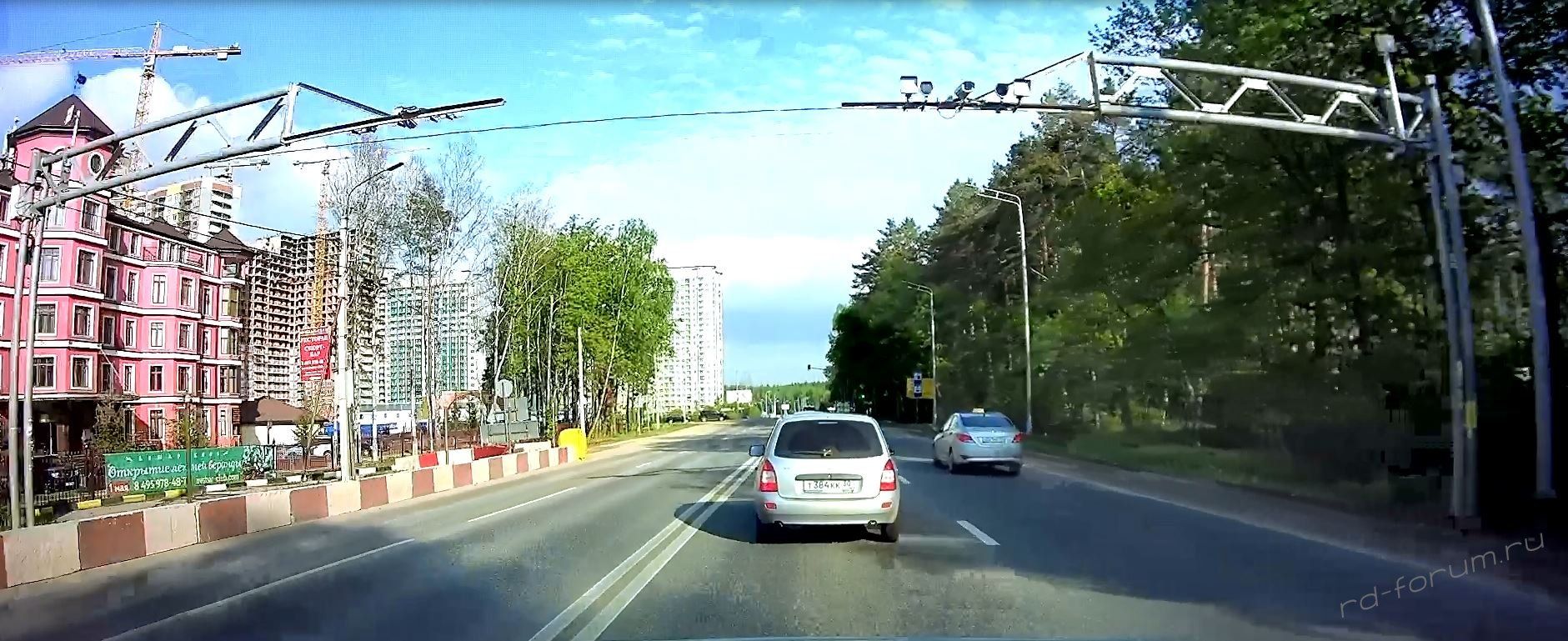

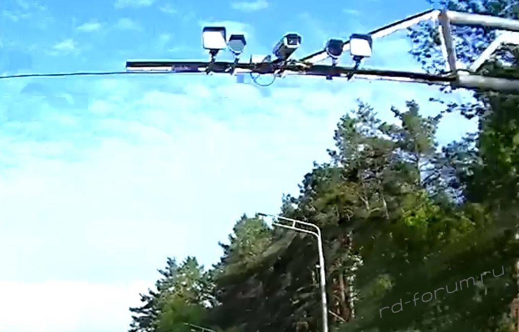

Проехал по энтузиастов сегодня утром в центр: по мне так это муляж так как нарастание резкое пошло и на частоте 24.1..это не фон стрелки а скорее датчики от магазина и т.д. (24.000 ни разу под ней не моргнуло), а на обратном пути (в область) была четкая сработка 24.000 на частоте фона стрелки и она точно рабочая ( и нарастание совершенно другое). Режим kpop2 city.
снимал с руки на экшн камеру...ютуб почему то качество по разрешению урезал
кто ть для дублирования может со стрелколовом еще проехать :)

на стоп кадре на 1:05 видно камеру на столбе

Правильно понимаю, что для боевой стрелки в лоб - сигнал слишком слабый и может быть просто отраженкой от той, что в спину по встречке работает?
P.S. Еще раз посмотрел, в зоне работы в спину по встречке - почти 5 секунд тишина, маловероятно...

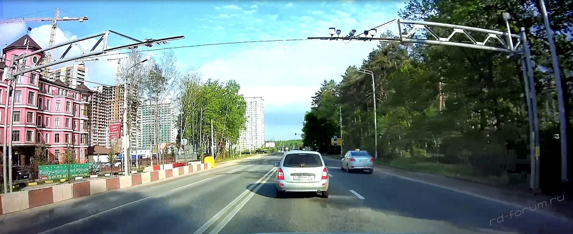

вот и мне так видится этот заезд, что в спину отраженка (долет) от стрелки стоящей на противоположной стороне, не являюсь владельцем стрелколова и не могу знать как обычно в спину стрелка на противоположной стороне берется (но если настроена так что охват встречной полосы четко выверен и настроен, то почему бы и не быть сигналу на правой крайней полосе в спину слабым?)
Для меня это пока похоже больше на муляж...ну для спокойствий души, если не буду забывать в выхи катаюсь утром в тк Город попробую ее периодически проверять, а вдруг включили или вообще включают иногда и выключают этот муляж, чтобы штрафы все таки собирались:D -не у всех же есть стрелколовы...
надо детально остановиться и осмотреть мне кажется как подключена и т.д. по внешним признакам тоже можно сделать кое какое заключение...

Осмотреть тут можно.
