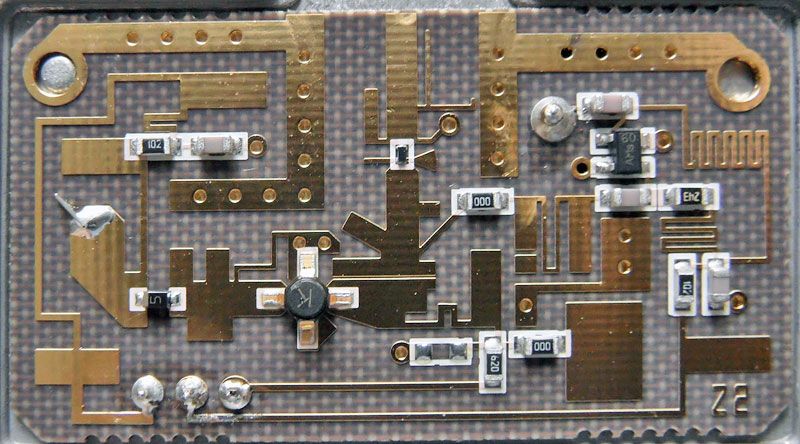

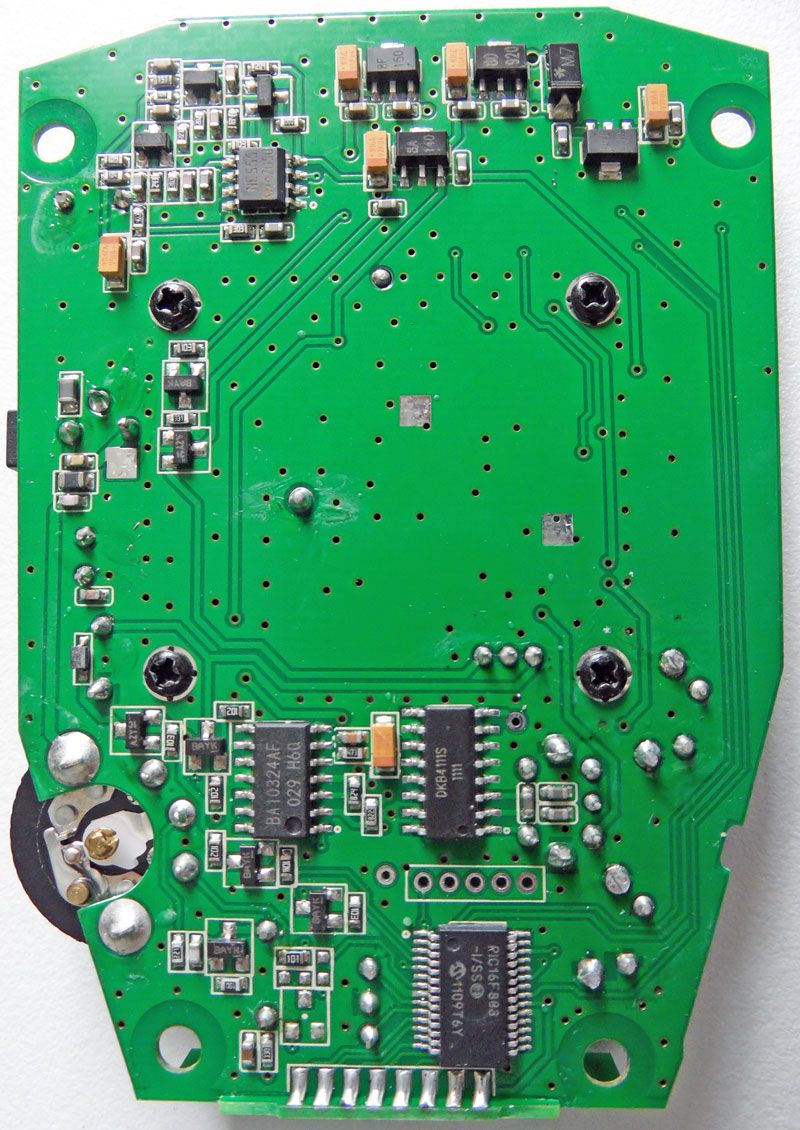

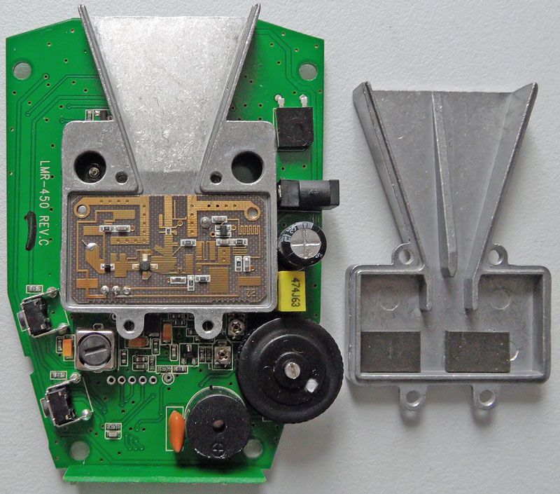

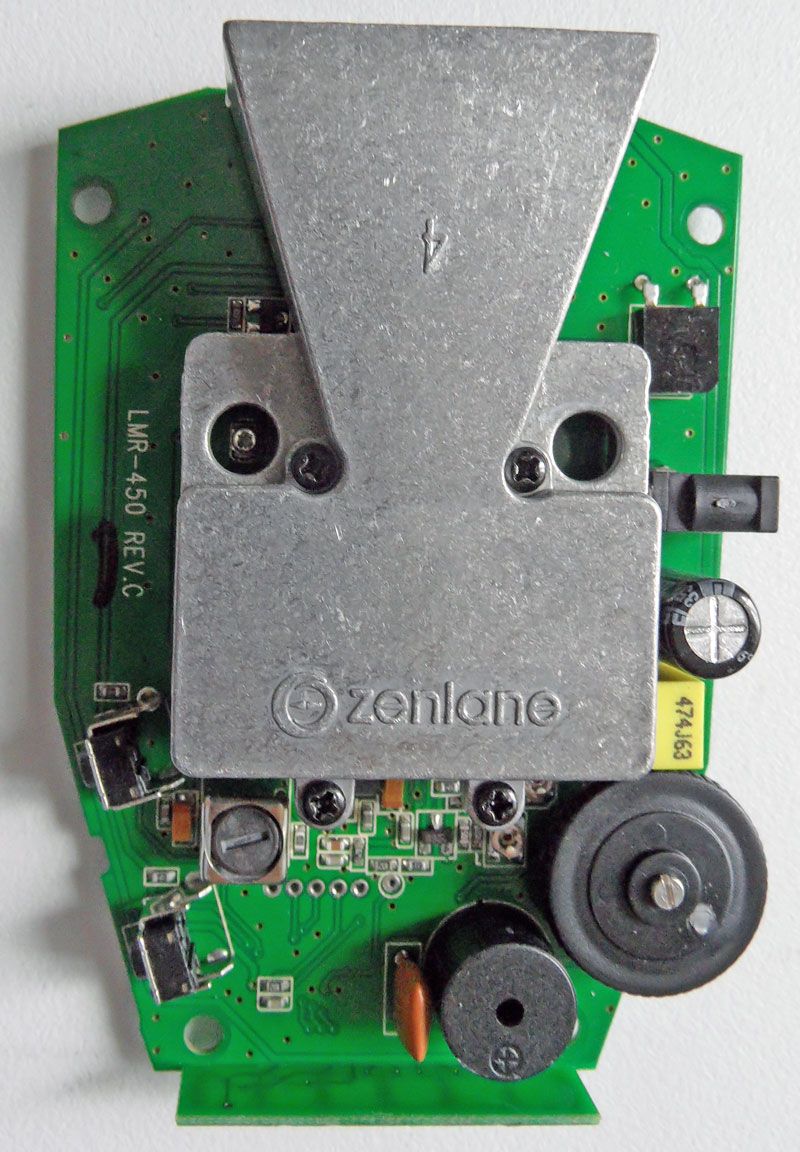

    Первый российский, "гетеродинный приемник излучения".
    Вобщем, орионовцы взяли готовый приемник типа как у Шоми - Кобры - цветных Стингеров и прицепили на свою плату.
    Обработка сигналов видимо тоже ихняя.
    Структура РД похоже типичная.
    1-й гетеродин, 2-й гетеродин, на выходе приемника знаменитая DKB4111S, далее счетверенный усилитель и потом PIC 16F883 с орионовской программой.
    Т.ч. теперь осталось посмотреть чьи алгоритмы обработки сигналов лучше.

  6. По всем признакам там классическая схема РД.
    Рупор целиком не снимается, но признаки 2-го гетеродина есть и присутствует DKB4111S, всё как у людей. Основное отличие это орионовская обработка сигнала.
    Орионовцы жгут :D

  17. Это из-за размеров рупорной антенны и приемника, сделанного трудолюбивыми китайцами.
    Такой же приемник стоит в https://www.rd-forum.ru/ostalnje/2532-radar-detektorj-supra.html
    А вот орионовцы, видимо трудолюбием не отличаются, могли-бы совершенствовать свою прошивку, если она конечно ихняя.
