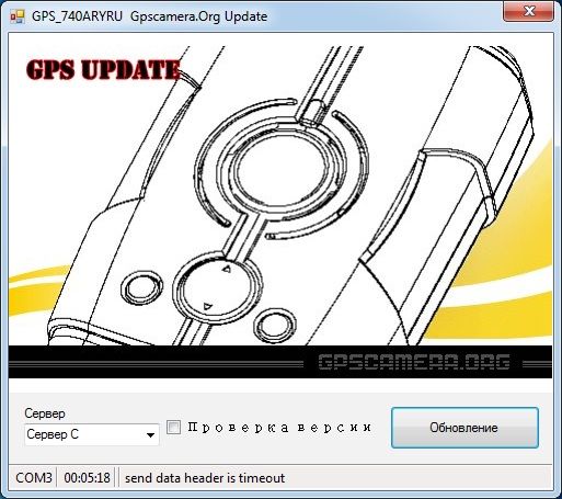

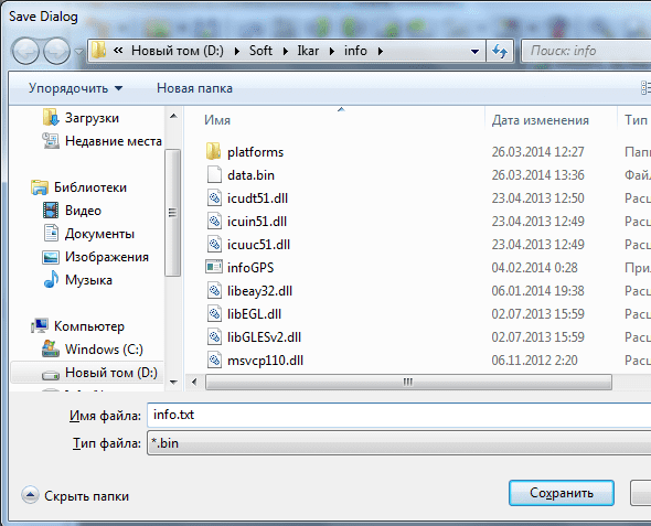

Всем привет!У меня возникла следующая проблема: во время обновления РД ноутбук перешел в режим сна и при повторном обновлении после этапа "обновления базы данных" происходит сбой с ошибкой(см.скрин_1), через программу infoGPS by IKar v 2.3.0 показывает следующие данный (см.скрин_2)
Что делать???Очень рассчитываю на вашу помощь!
