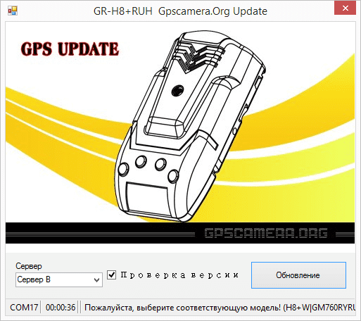

GR-H8+, неоднократно успешно обновлявшийся (на том же компьютере, с тем же набором и версиями ПО) с rdupdate.ru, при очередной попытке обновить выдал что-то про COM6, после чего - знакомое здесь сообщение "В экземпляре объекта не задана ссылка на объект".
Попробовал обновить через update.gpscamera.org как с проверкой версии, так и сняв эту галочку. Упорно пишет "Error:1001 (CONQUEROR_RUVB|GR-H8+ RYRUW|GM760RYRUW)" и тоже никаких положительных результатов.
Поехал с этим кирпичом - естественно, не видит ничего, только надпись " dn" на цифровом табло.
Подскажите, что можно сделать, чтобы снова оживить. Готов предоставить любую дополнительную информацию.

5) зашел на сайт rdupdate.ru (update.gpscamera.org глючит весь вечер) *БЕЗ* регистрации
6) запустил программу обновления для моего РД - начала что-то заливать, после выдала фразу в статусе "Пожалуйста, выберите соответствующую модель! (GR-H8+ RYRUW|GM"
7) не отключая РД, закрыл программу обновления и запустил "info" - она показала уже информацию о моем РД и в статусе - "info OK"
8) закрыл программу "info" (НЕ отключая рд), вошел на rdupdate.ru под своим логином и обновился уже нормальной прошивкой. Показало "Обновление информации успешно завершено!"

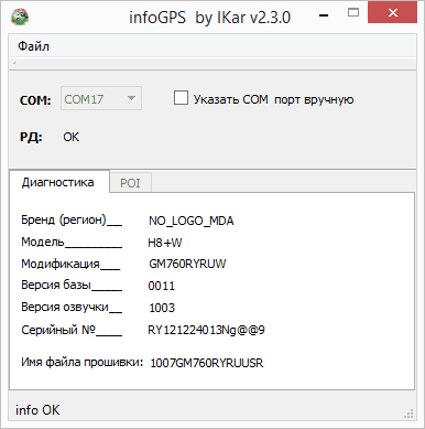

Имею прибор, на наклейке GR-H8+
Вот инфо из программы:
Пытаюсь обновить в режиме зеркала, тискаю кнопку GR-H8+ Rus
результат:
Какую модель выбрать для обновления, если нет этой "H8+W"?
Спасибо.

@Sergehog, конечно могу ошибаться, но судя по инфе из программы ikara что то очень напоминает VX-450r.

Обновился с gpscamera.org, потом тут все успешно прошло. Всем спасибо.
Модель H8+W имеет только одну модификацию - GM760W. И это - "китаец".
Каким образом удалось добиться такой комбинации, как приведена на скриншоте - можно только гадать...

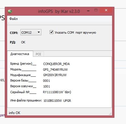

@Dzhekin, судя по картинкам - это именно "русская" разновидность...
Пробуйте вот так:
http://public.gpscamera.org/Service...plication?type=CONQUEROR/GPS_740ARYRUW&lng=ru
Желательно - с коротким шнурком и не под Win8...
И, аналогично, по окончанию - диагностика.
По обновлению тоже самое-доходит до 100 % обновление базы данных - потом ошибка send data header is timeout
диагностика после обновления:
