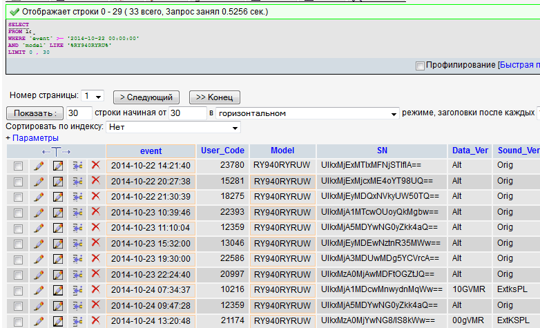

Исходя из Вашего описания, проблема возникла 2014-10-23 10:39:46
Кусок лога по таким же приборам, начиная с предшествующей даты, самую верхнюю строку посмотрите:
Вопрос - это системная проблема или возникшая в одном конкретном месте?
На скрине phpMyAdmin не понимаю чем моя запись отличается от другой? Вроде как судя по скрину все у всех нормально же? По факту девайс также обновился нормально, единственное я не уверен, что не рано дернул провод от него. Это могло негативно сказаться на загрузке РД?
Если это было сделано в момент замены "обновленческой" прошивки обратно на "рабочую" - именно такой результат и получится...

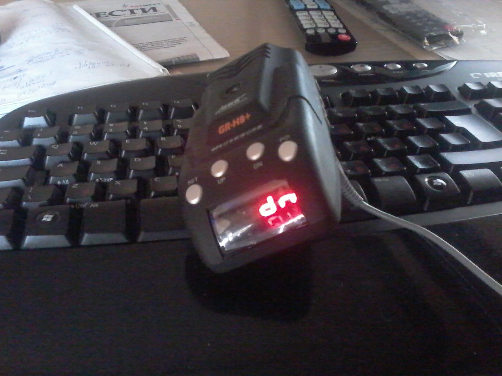

У меня Conqueror GR-H8+ пользовался год , при прошивке на http://dvrka.ru/content/32-obnovlenie-bazy-dannyh-conqueror-grd-h8непонятно ,что произошло звук был пиик один раз, на дисплее горело (dn) потом зависло на кокое то время, и до конца загрузка не прошла. При второй и следующих попытках сразу горит (dn) без точек спереди , а кнопки не реагируют. Камера работает все ОК. Обновить Прошивку до конца не получается. Идет индификация долго, шла 1час 15мин.и выходит текст" проверти устройство подключено и включен режим (dn)" Большая просьба помогите как с этой проблемой справиться. пробывал Комп перезагружать,перед каждой пробой запустить девайс отключал-включал,с др.компа пробывал--- все то же самое.

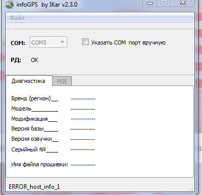

-На программе IKARa http://yadi.sk/d/qNL4-luFLEcuX добиться нормальной работы тут.Порт показывает ,что подключен РД, а диагностики нет.

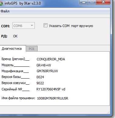

Обновлял 2 раза ( 2012-11-26 11:55:53 и 2013-05-04 20:33:04 ) один и тот же прибор, модель GM760RYRUW, серийник RY12070604N5F vd
Пробел в серийнике - уже настораживает...
Может быть, всё-таки покажете скриншот с утилиты диагностики, а не фото прибора? Как могут выглядеть у него на экране буквы dn - все и так хорошо представляют...
и пишу,что непонятное произошло при обновлении с прибором,а не сайты непонятно какие
Простите, Вы, когда на заправку заезжаете, на вывеску, например, Татнефть это, или "ООО ДВРКА" - тоже внимания не обращаете?
Продолжение - в личке, во избежание "я сделал то же, что рекомендовали @ALEXUS80, прибор умер, что делать дальше?"

11239-3150a58fbb0a800a80fd66cfb9612176.jpg еще вопрос Почему отличается модификация и Пробел в серийнике, вы написали ,что уже настораживает-это как
Не отличается - всё та же GM760RYRUW. И соответствующее ей значение GR-H8+W. Это у нас с ikar'ом некоторые расхождения по поводу "какие из этих букв называть моделью" :)
В некоторых ситуациях могут возникать проблемы с обработкой.

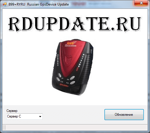

Пытаюсь обновить базу на свежекупленном 899+. Вроде делал все по мануалу, но уже 30 минут висит окошко с проверкой подписки. Прогрессбар в одном и том же месте и не дергается. Поиском ничего не нашел похожего... Помогите, пожалуйста.
Slash
28.10.2014
Смоленск
Солярис
Добрый вечер
Проблема ушла :). После часа ожидания и отсутствия реакции закрыл окошко крестиком и попробовал обновление заново - все прокатило.
До тех пор, пока не нажата кнопка "Обновление"
- процесс прервать можно абсолютно безболезненно.
Другой вопрос в том, что, хотя программа-"обновлялка" и способна запускаться до показанного состояния даже при неподключенном РД, любое торможение ее запуска является симптомами повышенной загрузки либо интернет-канала, либо самого компьютера, что может не лучшим образом отразиться на процессе самого обновления...
