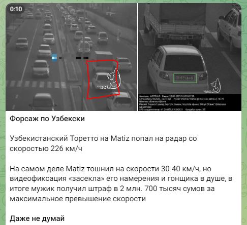

Ну там на видео просто тупо все плетутся и Матиз в т.ч...
Скрин с телеги:

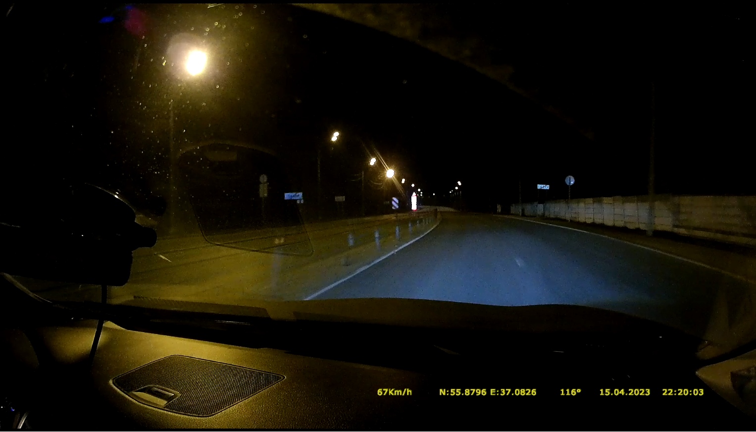

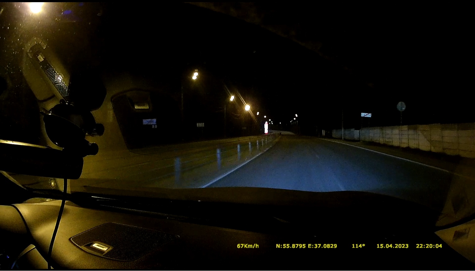

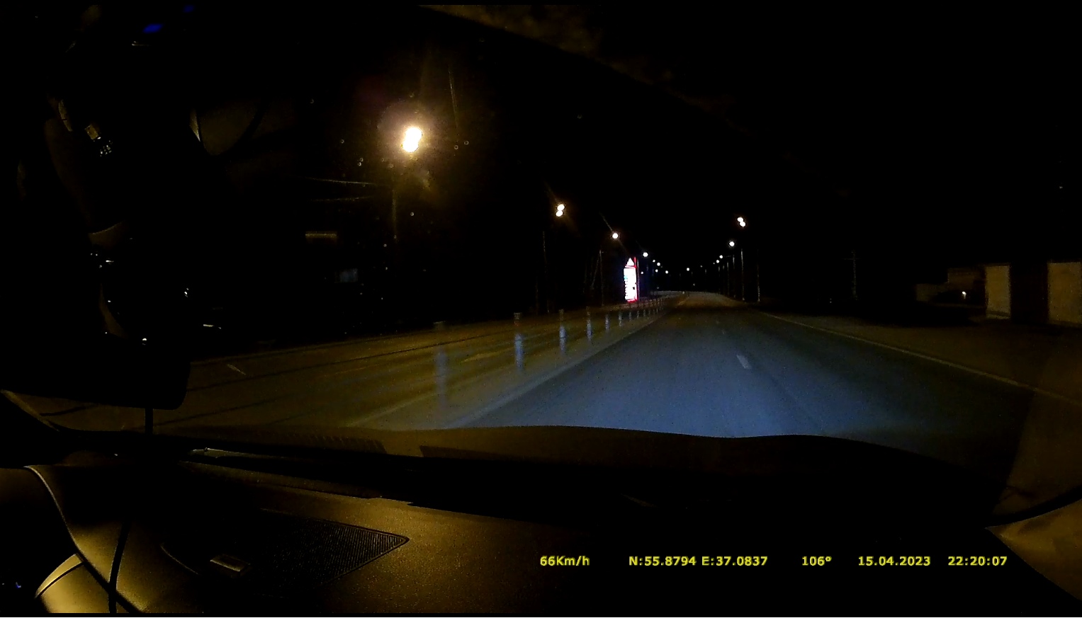

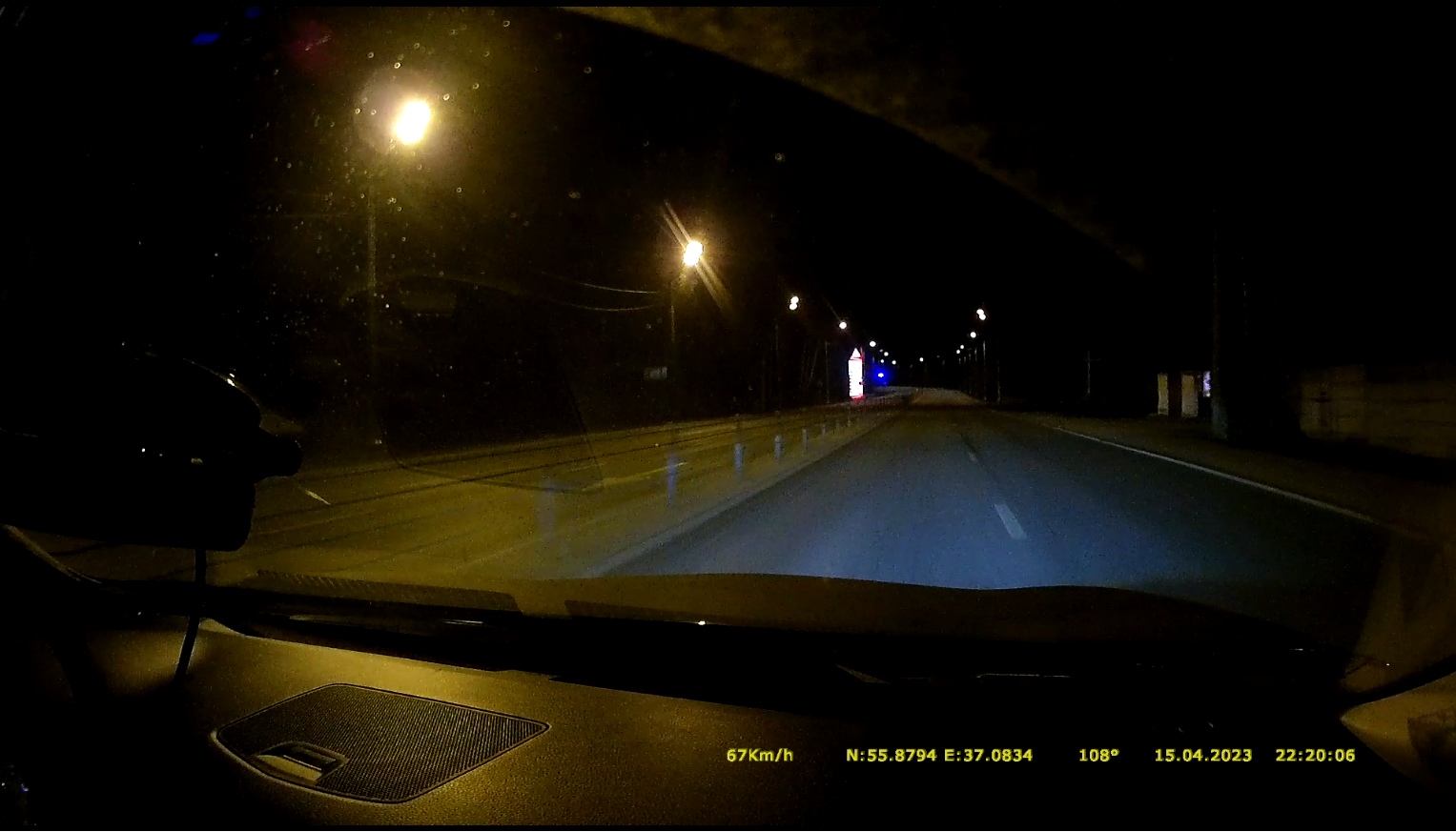

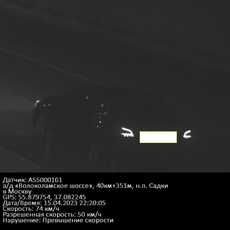

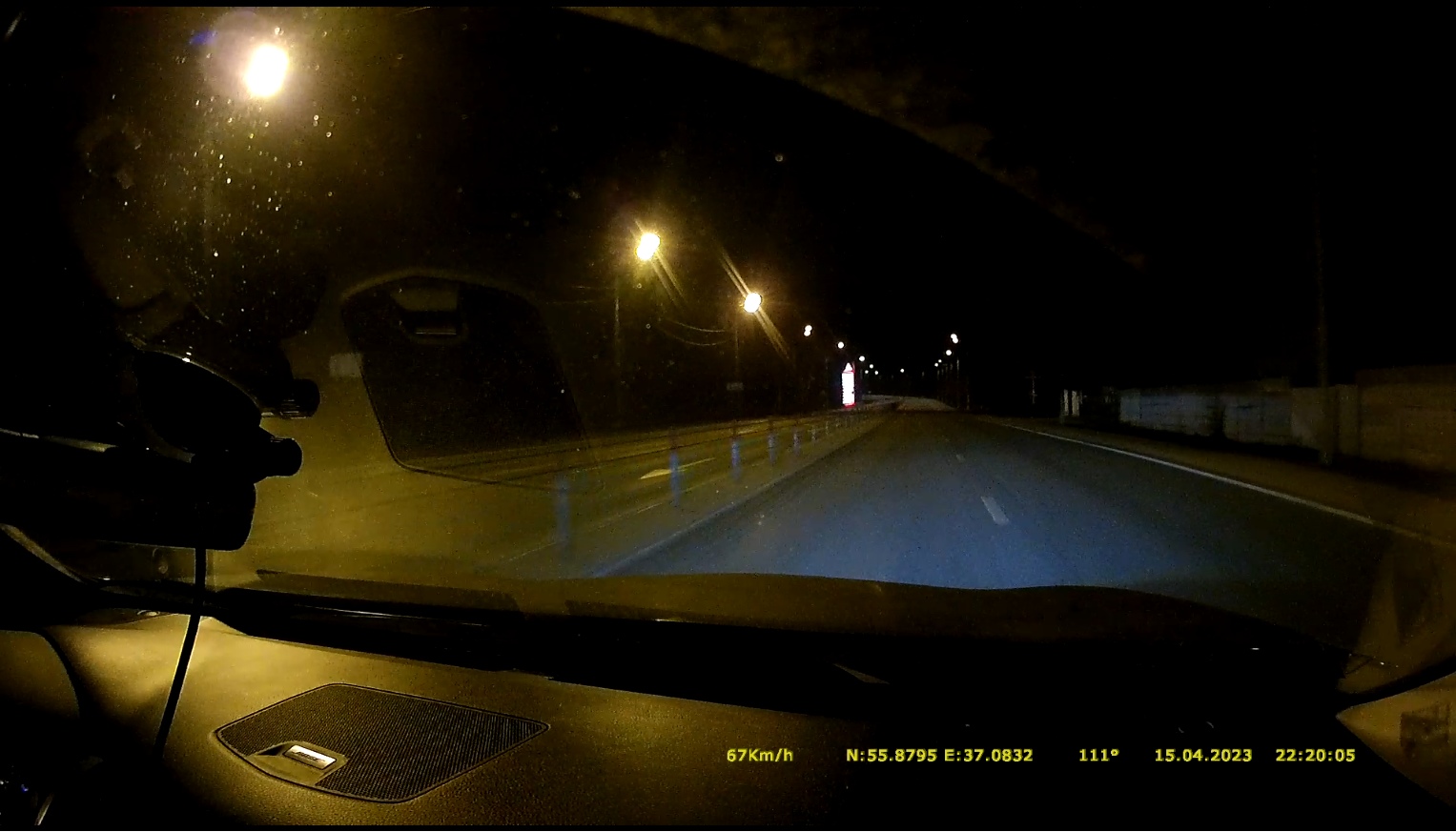

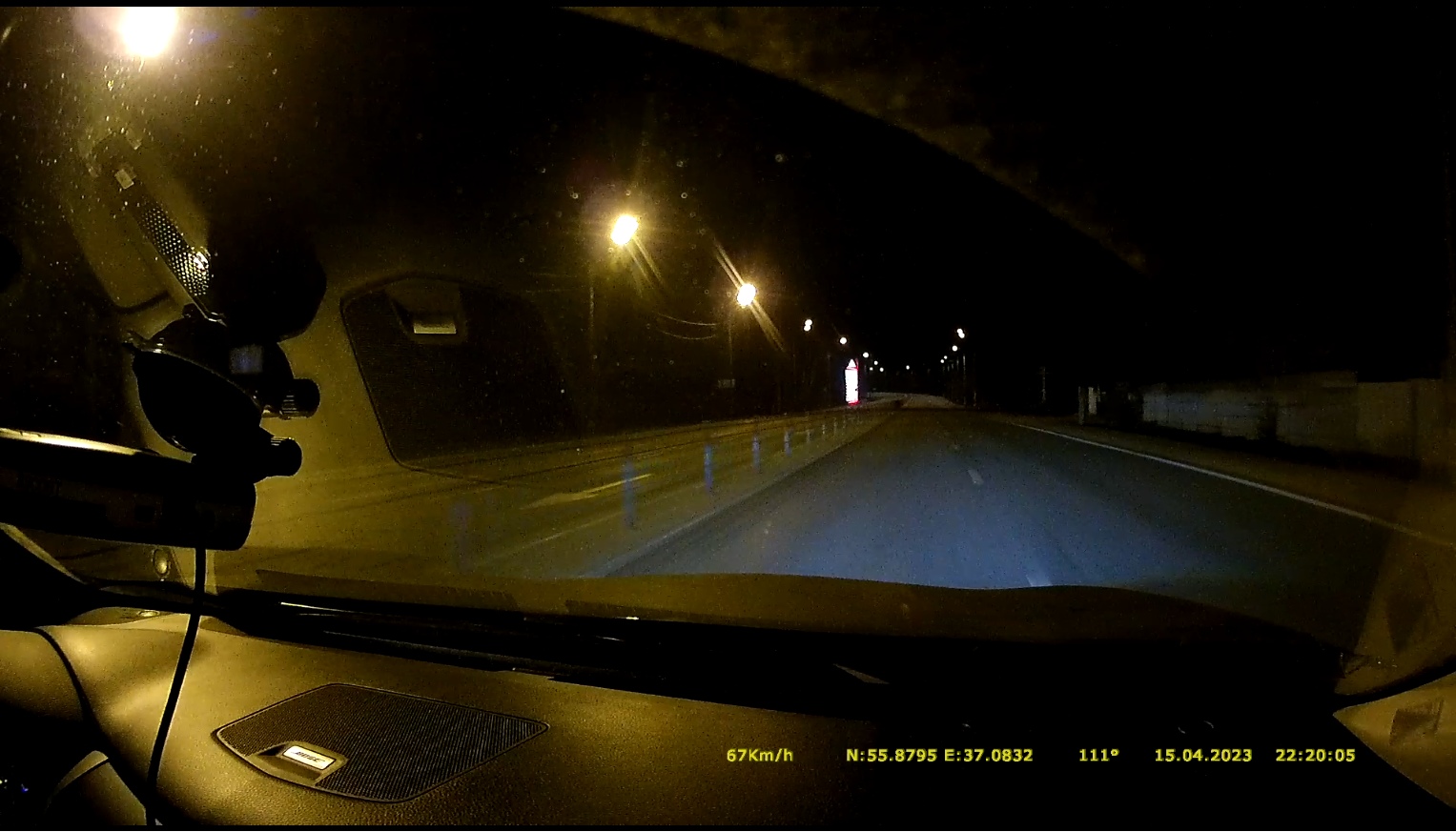

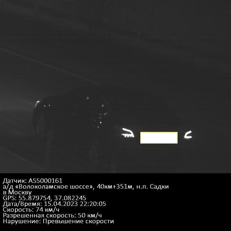

И....продолжение истории.
Неожиданное (тему я почесал...жду ответа из суда и гаевни, собственно чесать начал из-за продолжения истории)
Вот как оно выглядит:
2.jpg Frame 2023.04.15 22-20-08 (0-00-12.626).jpg Frame 2023.04.15 22-20-07 (0-00-11.544).jpg Frame 2023.04.15 22-20-06 (1-13-18.432).jpg Frame 2023.04.15 22-20-06 (0-00-10.242).jpg Frame 2023.04.15 22-20-04 (0-00-08.796).jpg Frame 2023.04.15 22-20-04 (0-00-08.131).jpg
Ровно в этом же месте....через 3 года. Причем четко видно в раскадровке, что скорость машины стабильна, ни разгонов ни торможений нет.
На раскадровке скорость 66-67 км/ч. Разрешенная скорость на участке: 50 км/ч. Радар зафиксировал: 74 км/ч. Вас удивляет, что радар накинул 7 км/ч?
Конечно удивляет. А почему я не должен удивляться?
Автоураган ВСМ2:
Пределы допускаемой абсолютной погрешности измерения скорости
транспортных средств, км/ч:
- при измерении по видеокадрам в зоне контроля
- в диапазоне от 0 до 100 км/ч включ.
±1
- при измерении на контролируемом участке
±1
Или для вас нормально, если "накидывается" сверху еще для штрафа +7 или +10 или больше?
Тогда зачем вся тема об оспаривании? Молча платим штрафы за непристегнутый ремень, там где он пристегнут, за проезд на красный, где его не было, за остановку под знаком "остановка запрещена", стоя в пробке..., за нарушение скоростного режима, где камера "накинула" и расходимся.
@blck, я в свое время пободался с ГИБДД РТ по поводу одного Автоурагана. Тоже накинуло скорость.
Штраф отменить не получилось, но камеру поправили, при последующих проездах уже не прибавляло.
Так я по этой конкретно камере бодался 3 года назад, писал кучу писем в гаевню и прокуратуру и до сих пор сужусь по тогдашнему штрафу. Уже 3 суда прошло....
Тогда они поправили, потому что она +- завышать перестала....но сейчас опять вернули, как видно.
Скорее всего "вылечится" проблема только когда ее на Азимут поменяют, идет массовая замена всех Автоураганов на Азимуты по подмоскве, да и то...
Для меня нормально исходить из того, что показания как спидометра, так и GPS/ГЛОНАСС имеют погрешность. Реальная погрешность радаров может существенно отличаться от паспортной. И выбирать скоростной режим с существенным запасом, дабы потом не удивляться, когда одна погрешность перемножается на другую. Ибо, к сожалению, доказать, что прибор имеет существенные отклонения от паспортных характеристик с отсылкой на GPS/ГЛОНАСС весьма затруднительно.
Ваша настойчивость и желание навести порядок весьма похвальны. Никакого сарказма в моих словах нет.
Только у спидометра (при штатном диаметре колёс) погрешность всегда - завышающая реальную скорость.
Ну так вся тема про то, что с этим делать. Реально работает только накидывание на вентилятор в медийном поле, но это не значит, что про остальные способы надо забыть.
blck
02.07.2017
296
Escort Pasport Max Intl
Qashqai
Повторность ситуации позволяет предполагать умысел, поскольку в варианте с оптическим способом измерения скорости все мы понимаем, что угол наклона камеры за пределы нормативного = +погрешность измерения. В нужную сторону... а в этом районе то одна то другая камера почему-то вдруг начинает прибавлять к скорости как раз +7 +10, а потом вдруг перестает....
Направил через госуслуги, получил ожидаемый отказ с формулировкой, не соответствующей закону: в очередной раз гаевня ссылается на отмену презумпции невиновности в КОАП и что камера имеет действующее свидетельство о поверке. Понеслись суды дальше....

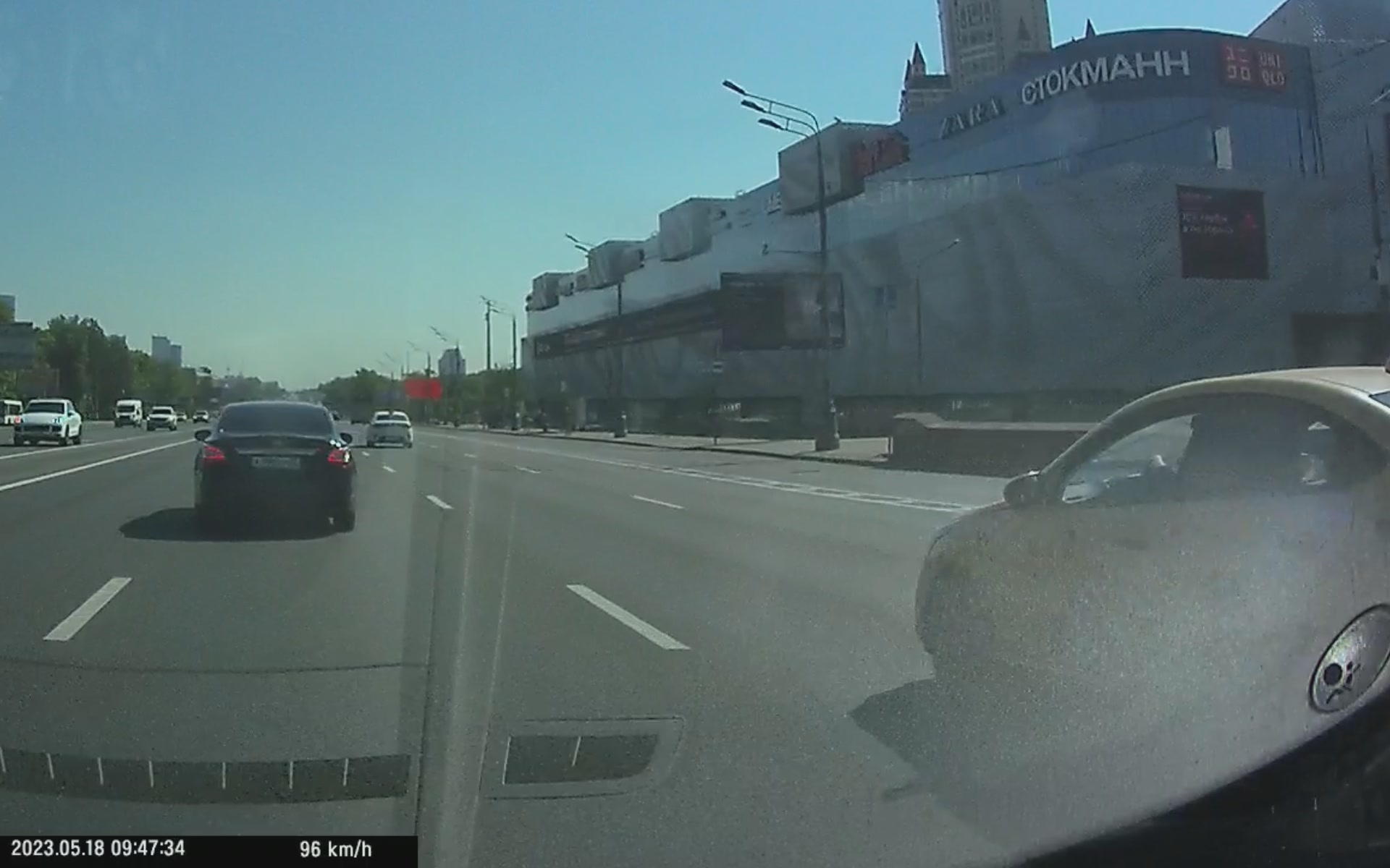

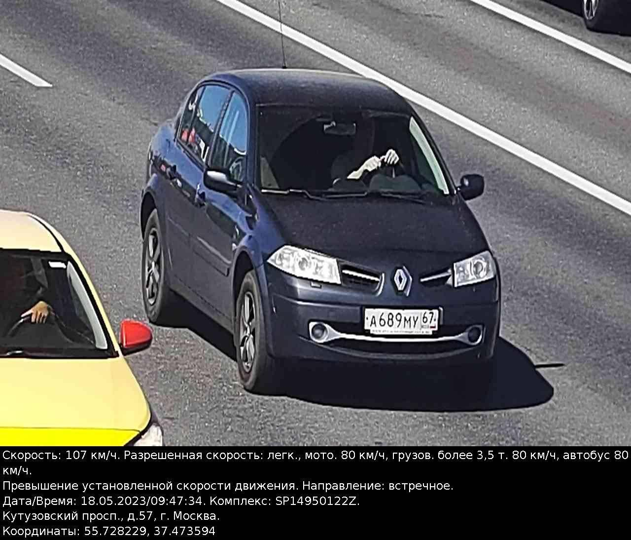

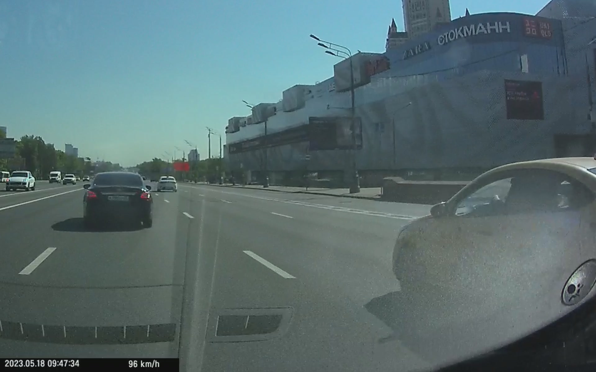

Камера ККДДА "Стрелка-Плюс"-мини SP14950122Z
"Слона-то я и не приметил..."
Приписали мне скорость целого Ниссан Теана, совершившего опережение через мою полосу.
Ну и результат
изображение_2023-05-24_161947610.png REC_2023_05_18_09_46_39_F[16-03-14].jpg
Жалоба через Госуслуги с приложением фото-видео отправлена. Не против стать звездой СМИ/интернета, если кто подскажет, как распространить факт ошибки камеры или сам разместит на нужном ресурсе. Ссылка на исходное видео с лучшим качеством.
Ну и результат
Посмотреть вложение 81875 Посмотреть вложение 81876

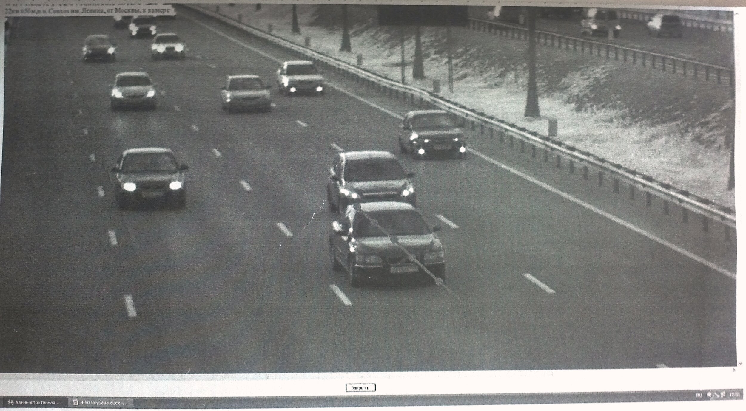

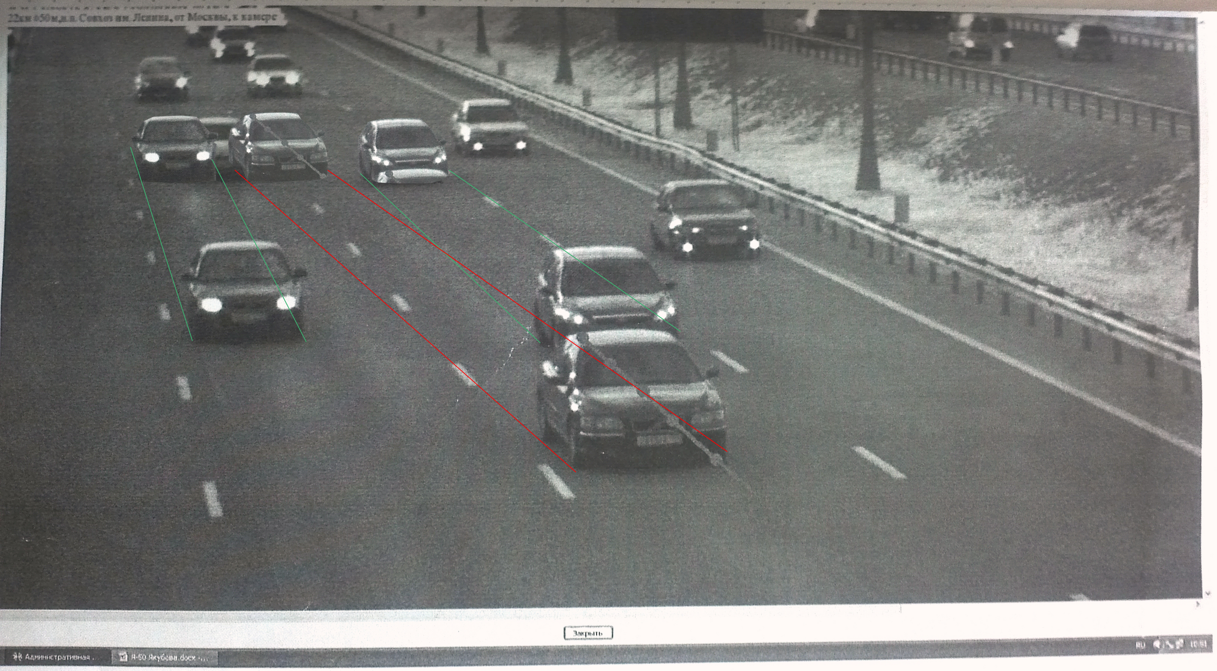

А панорамного снимка у вас нет, которые раньше они для Стрелки предоставляли?
По сути - один в один с моим случаем 2012 года, на втором снимке я смоделировал траекторию нарушителя и как бы это могло выглядеть на парных снимках
ну и до кучи нетленка. Модель камеры у вас новая, из документации на комплекс исключили упоминание вероятности ошибки ложной идентификации (типа нет упоминания, нет ошибки) - но ошибку исключить не смогли, что бы не считало ГУОБДД
С сайта ГИБДД фотоматериалы получить пока не удаётся, а на прочих ресурсах только выложенный выше снимок и отдельно ГРЗ.
Уже много лет ЦОДД Москвы не предоставляет панорамный снимок. Из области - есть, из Москвы со всеми новыми территориями - нет.
