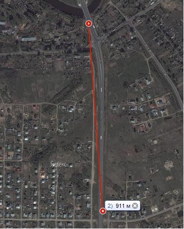

Вчера вечером ехал с озера, перед въездом в город сработка в К4, дальше за поворотом идет шумоизоляционный забор и не видно далеко, да еще дымка.
Ну и дальше в середине дистанции (по фотке) уже сработка в РОР. Ручная Искра.
Первая сработка в т.1 ДПС стояли в т. 2

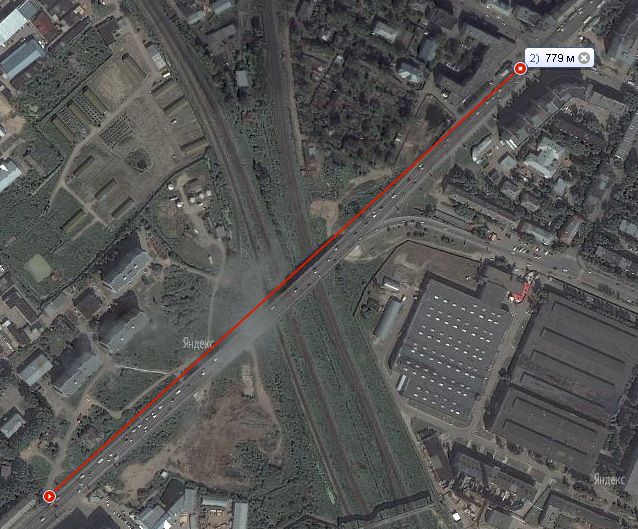

Сегодня, немного модифицированный 685 порадовал сработкой в городе. Перед железнодорожным виадуком сработал К1 (т.2), дальше метров через 20 К2-3. И так несколько раз пока поднимался в мост.
С моста уже К9 и Рор. Внизу стоял экипах с Радисом (т.1).
Место знакомое, помех там нет, видимо принял отраженный сигнал с другой стороны моста.
:) винтик в последню очередь открутил.
По советам форумчан покрутил смесительный диод и увеличил рупор на 2 см.
Спасибо за поправку, именно винт и крутил. Просто скомкано получилось (крутил диод)

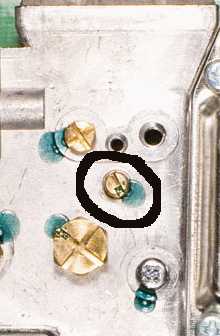

MadMax2,
Это не смесительный диод, смесительный диод можно статическим напряжением пробить если его вытащить из рупора.
Когда, возможно, надо крутить винт смесительного диода.
Смесительный диод крепится прижимом и со временем контакт может ухудшиться, крепеж не из золота сделан, может окислиться а больших токов которые могут пробить окисную пленку нет.
Тогда кручением винта можно опять восстановить нормальный контакт.
По идее контакт может ухудшится и при долгом хранении РД в сырых условиях.
А может и не надо этого делать.
диод тут
