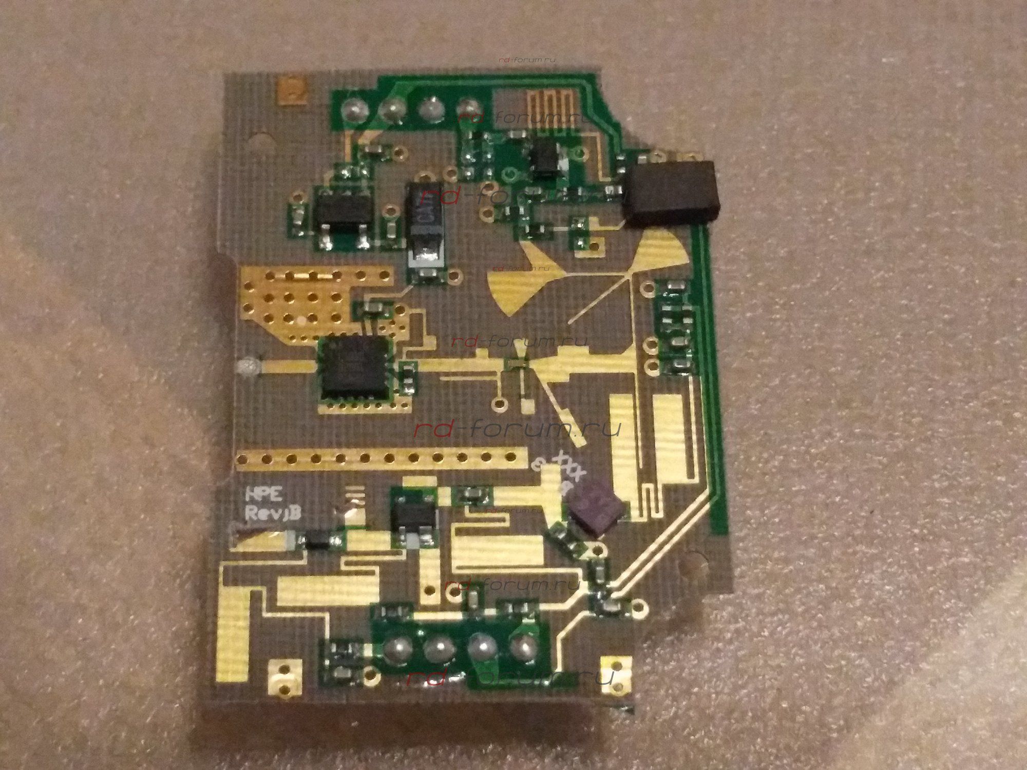

Я один вижу на этом фото лишь пассивный элемент с двумя выводами (вероятнее всего, конденсатор ), через который сигнал диапазона Х подмешивается к усиленному сигналу диапазона К без всяких признаков существования того самого усилителя на pHEMT транзисторе (LNA 204 на блок схеме)?
И, если это действительно так, а не мои возрастные проблемы со зрением - то что же именно, откуда и с нарушениями чьих ещё патентов, кроме приведенного тут от DJP.CO, импортирует Street Storm под вывеской "своей патентованной ESP технологии"?
Не поленился, прочитал патент. Ответ(ы) кроются в его тексте.
Вот выдержка:
"Хотя изобретение описано со ссылкой на один вариант осуществления, как иллюстрировано на чертежах, он является просто примерным, и обычному специалисту в области техники будет понятно, что различные вариации и эквивалентные другие примерные варианты осуществления возможны из вышеизложенного открытия."
Т.е. другими словами, глядя на рупор РД Escort, те применили МШУ, усиливающий весь спектр сигнала, и оперируют с дальнейшей обработкой полностью на уровне ПЧ тракта. Запатентовали естественно. Как обойти патент?
Смотрим на разбираемый патент - вуаля, решение найдено. По поводу усиливать или нет Х-диапазон? Подозреваю, что транзистор не 20 копеек стоит, а учитывая, что в России данный диапазон более не используется, то зачем его усиливать? Т.е. уже, в принципе, просматривается 4 варианта использования данного патента, но откинув 2 неприменимых (нет усиления в обоих поддиапазонах и нет усиления в поддиапазоне К и Ка) - остаётся 2 варианта.
Для полноты картины надо ещё взглянуть на патенты от фабрики, которая Neoline ваяет. Может они там на три поддиапазона всё разделили, а усиливают только К - поддиапазон. А что? Времени на обработку сигнала меньше, селективность выше, хотя х.з., смотреть надо.
А за авторскими правами там бдят, но патент может быть защищён в одной стране, а в другой - нет. В общем мутное это дело всё.

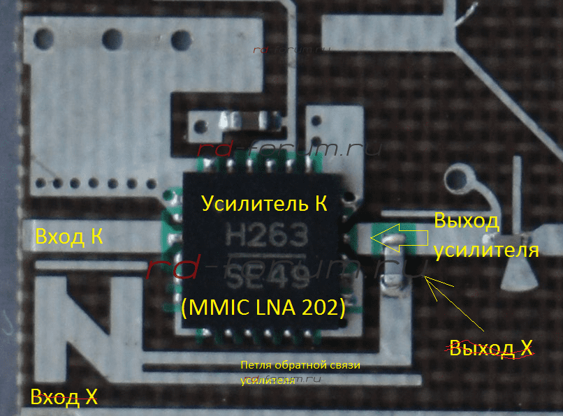

А может вот так надо схему интерпретировать. Тогда решения StreetStorm и Neoline удивительно похожи.
Гм... Я тоже читал, причем, и оба англоязычных варианта, один из которых и был в переводе подан для регистрации в РФ...
Как ни старался, нигде не смог обнаружить упоминания про
технологию ESP от Street Storm.
Возможно, по моей традиционной уже невнимательности по отношению к данному "производителю" и\или проблеме со зрением, и Вы сможете указать на это место?
Также нигде не удалось обнаружить ни малейшего намека на
наша компания первый производитель радар-детекторов, получивший патент на свою технологию в России.
т.е., если читать буквально, на то, что Street Storm является подразделением DJP.CO, действующим на территории РФ.
Впрочем, слова "наша компания", разумеется, могут подразумевать, что, наоборот, упомянутая DJP.CO принадлежит российской Street Storm. Но, что-то мне подсказывает, что корейцы будут несколько удивлены подобной трактовке...
Что же касается вывода:
- наверное, можно поспорить... Не может тут быть никакой мутности, что Вы...
Вне всяких сомнений, исключительно случайными совпадениями объясняется озарение, снизошедшее свыше пять лет назад на единственную компанию в ЮВА, которая, также, совершенно случайно являлась поставщиком своей продукции для единственного официального импортёра Escort Inc в РФ. О том, что это произошло абсолютно случайно, а не в результате их целенаправленных действий и поисков, можно судить хотя бы по названию, присвоенному ими своей новой аппаратной линейке продуктов ( SIGNITURE ) и совершенно очевидной, в связи с этим, неспособностью целенаправленно воспользоваться даже словарём в Internet, не говоря уж про какие-то изыскания с использованием более специфичной терминологии.
Также исключительно случайным образом коррелируют между собой и не могут быть детерминированы как причинно-следственные связи даты публикации упомянутого патента (Опубликовано: 27.01.2017 Бюл. № 3) и прекращение взаимодействия Escort Inc со своим официальным представителем в РФ без каких-либо комментариев с той и другой стороны, как и последовавшее размежевание этого представителя с одной из своих компаний, имеющих тесные связи с владельцем указанного патента. В жизни случаются и не такие совпадения...
Разумеется, всё вышесказанное является сугубо личным оценочным мнением, основанным на общедоступной публичной информации и может отличаться от того, как всё было в реальности.
Разумеется, вскоре ситуация перестанет быть, по Вашему определению, мутной, поскольку:
В ближайшее время дополним данную тему, в том числе выложим всё, что сможем
и мы все, наконец, сможем порадоваться достижениям отечественного производителя, пожелать ему новых успехов в высокотехнологичных проектах, защищаемых международным правом, а пользователям его продукции - эффективного и длительного её использования.[DOUBLEPOST=1504439404][/DOUBLEPOST]
Под спойлером - две идентичные картинки. И, может быть, не стоит, обсуждая патенты, заниматься догадками и интерпретацией, а использовать именно принцип патентного права - читать ровно то, что написано в обсуждаемом документе?

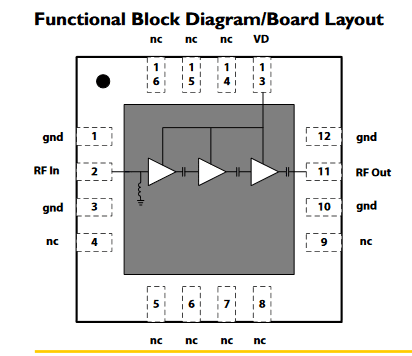

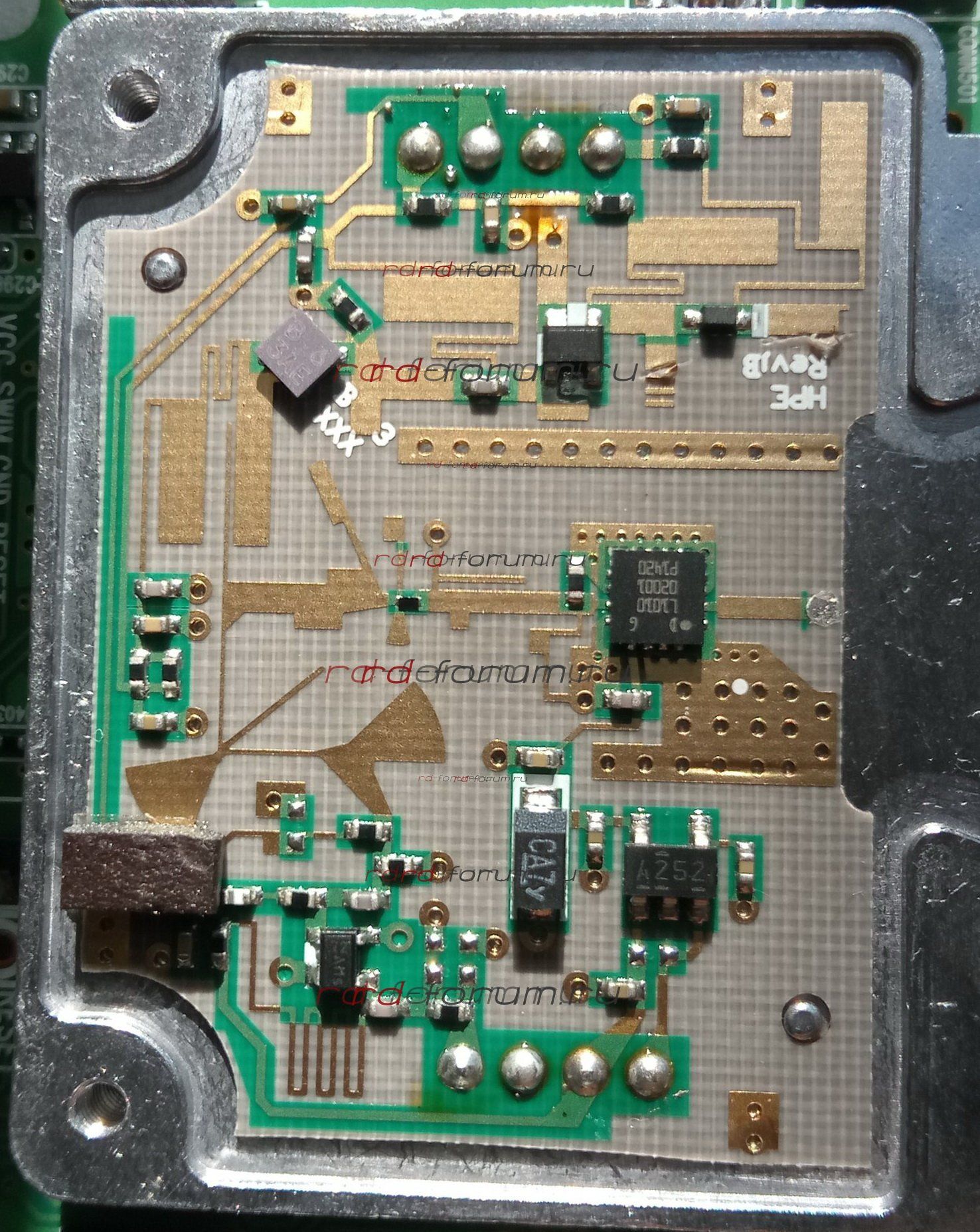

Аналогично. Решения подозрительно схожи в части форм-фактора примененного усилителя. :)
В остальном приходится лишь гадать, что за "ДольчеГаббана" выпустила L1010 для "неолайновского" приёмника и что конкретно имелось в виду под брутальным обозначением Н263. Вы ж понимаете, что лопатить для подобного опознавания тонны даташитов малоизвестных компаний из ЮВА - удовольствие, рассчитанное на мазохиста-профессионала, тем более, с учётом столь любимой и часто там применяющейся перемаркировки чипов и прочих компонентов?
А для L1010, хотя бы, один из прообразов находится, что, впрочем, не позволяет с полной уверенностью утверждать, что это таки именно оно и параметры - ну абсолютно идентичны...
А вот компоновка и цоколевка - с вероятностью 99% сохранена именно такой же:

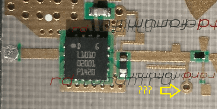

И, как Вы, наверняка знаете, все производители рекомендуют выводы NC (not connected) распаивать на "массу". И вызывающий у Вас сомнение прямоугольник (кстати, видите, что он другого цвета?) на выходе усилителя, это резистор, вторым концом распаянный "на массу" и выравнивающий волновое сопротивление на входе смесителя.
В этом плане куда интереснее, куда (вернее откуда) ведет обозначенный стрелкой переход, но, не исключено, что во внутренние слои платы, а это без деструктивных воздействий понять будет нереально...
Да на землю он идёт. Плата приёмника двуслойная всего.
    419,8 КБ · Просмотры: 964
    359,2 КБ · Просмотры: 925

Я делаю выводы из того, что L1010 от Dolce&Gabbana :D имеет пропускную способность в частотном диапазоне от 20 до 36 ГГц, а вне этого диапазона имеет ослабление сигнала в 100 dB/mW. Вопрос: как сигнал с частотой 10-13 ГГц проникнет сквозь МШУ от Dolce&Gabbana?
А есть datasheet на l1010?
SergHS5
St-One! Next
18.12.2011
463
Neoline X-Cop S300
Genesis II
Passerby привёл в сообщении №25 этой ветки, по крайней мере, один из его прообразов. Вот он: http://elmechanics.com/documents/pdf/67/XL1010-QT-0G00.pdf
Ну так да корпуса одинаковые, но так это и у других такие же. АЧХ l1010 неизвестна. Можем только предполагать. А вот пользователи из профильной ветки говорили об уверенном детекте Х.
Не зная, что именно прописано во второй строчке, между L1010 и датой выпуска, на эту тему можно лишь гадать. По сообщениям прибалтов - чувствительность в Ка слишком низкая, что, как раз, может служить косвенным признаком полосы, например, 10-25...
А подскажите, пожалуйста, плата Neoline такая "жёльтый-жёльтый" - это покрытие 24K Gold или просто свеженькая медная плата покрытая каким-нибудь корейским аналогом Ур-231?
SergHS5
St-One! Next
18.12.2011
463
Neoline X-Cop S300
Genesis II
Дорожки, полосковые элементы и подложка позолочены. На фото, вроде, это чётко видно.
