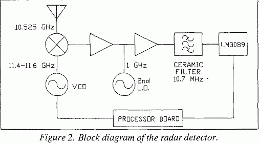

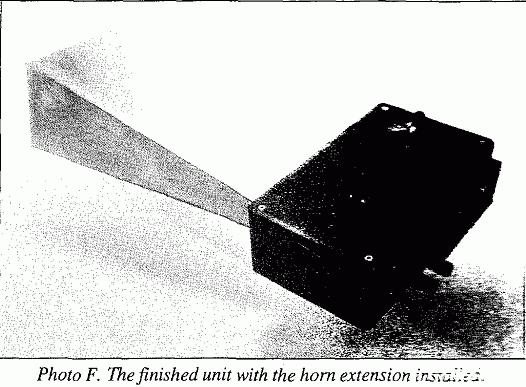

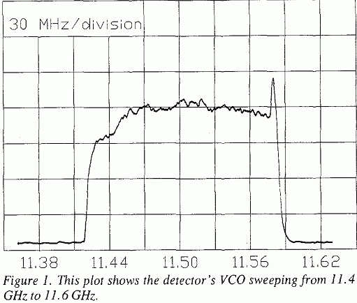

Radar Detector to Microwawe Receiver Conversion
Listen on 10GHz, cheap.
by Steve J. Noll WA6EJO
Steve J. Переделывает РД BEL XKR-IX Micro-Eye на радиолюбительский диапазон.
С картинками. Возможно Steve J. первый человек, который еще в 1991 году сделал Horn Antenna Extender для РД.
