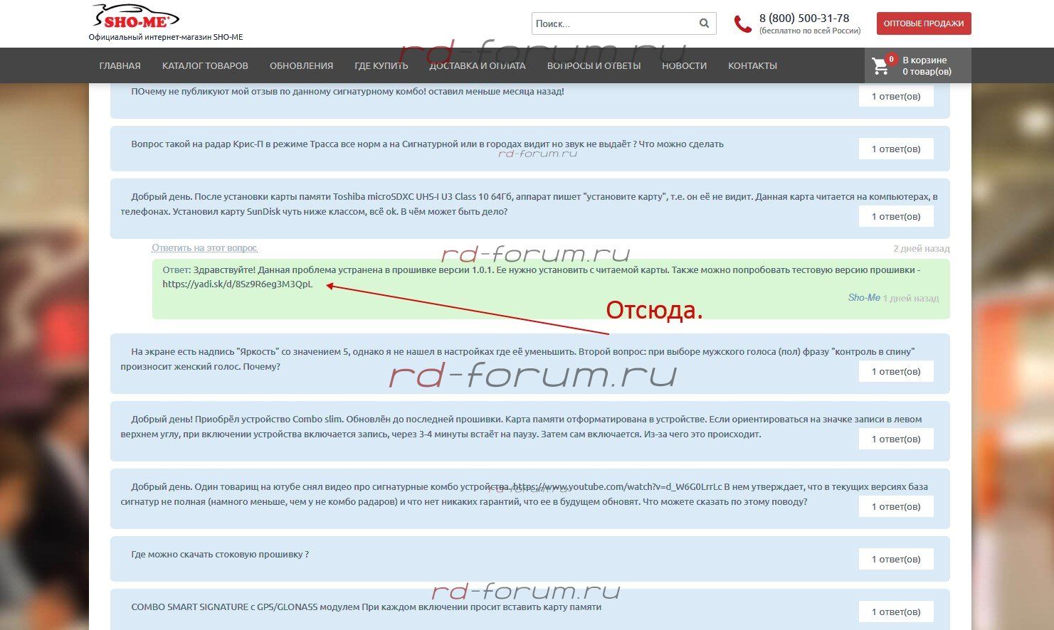

Пробивается нормально, карту памяти теперь "не просит". :) Но версия прошивки RD осталась 1.2. :(
polifonia
21.06.2017
167
Карелия
Chery Tiggo 4 NEW
Спасибо. Устанавливаю. Установил, карту НЕ ПРОСИТ. НО.. какая то молчаливая прошивка, или на нее надо накатывать августовскую базу данных ?

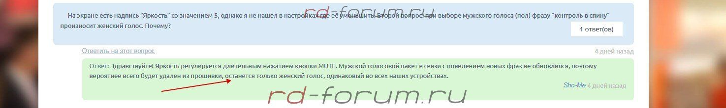

Нашёл ещё один косяк с озвучкой. В настройках мужской голос.
Уже ведь было сообщение от Т.П, , что в последующих прошивках оставят ТОЛЬКО женский голос, так зачем мучать мужской ?
