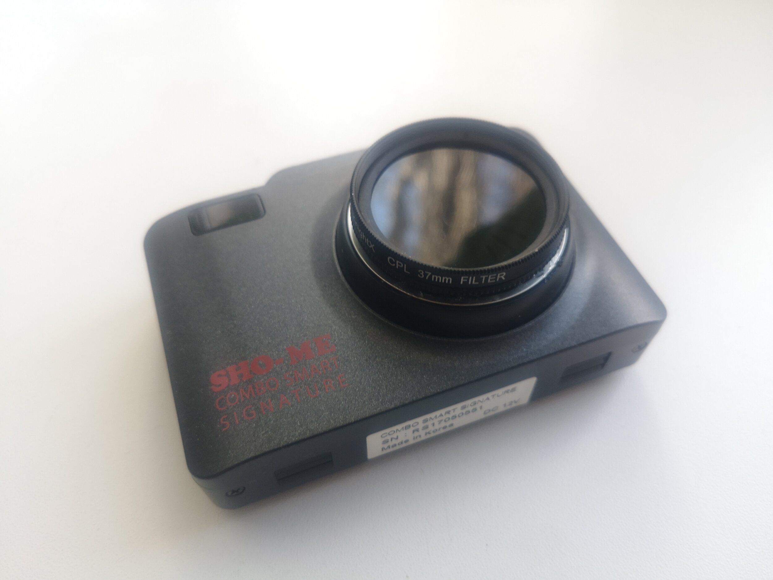

Завалялся у меня поляризационный фильтр (прозрачный, с али https://aliexpress.ru/item/32314915694.html?spm=a2g0s.9042311.0.0.264d33edAeoc8K только тогда размер 37 мм был вналичии ). Вот решил приколхозить. (клеевым пистолетом не получалось - отваливался. Пришлось на прозрачный силикон)
Пока не пробовал на служебном авто (т к на работе оставил). Надеюсь бликов от торпеды будет меньше.
ПС: На своём попробовал, положив белый лист на торпедо, и покрутив фильтр его отражение исчезло в отражении стекла.
