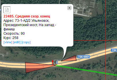

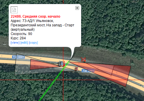

@k.cheshire, лучше было бы вот так: speedcamonline.ru/view/strelki/54.3704/48.3535/17 , конечно..
Честно говоря, на месте @pioner я б попробовал немного довернуть стартовую точку против часовой, а финишную, возможно, наоборот, немного по часовой. И посмотреть, что из этого выйдет...
С учётом того, что судя по клипу сброс происходит даже до момента прохода старта, до одной из более частых причин, большого отклонения от прямой старт-финиш, дело даже не доходит. Да и не столь уж оно большое тут...
