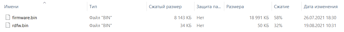

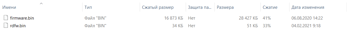

Даты последней прошивки с сайта Sho-Me
Есть старая версия (предыдущая) прошивка, сохранил в свое время...
Может у кого есть файл со старыми базами?
Хочу попробовать, будет вылетать или нет
Был у меня файл со старыми базами, удалил по ошибке...
насколько корректно текущие базы будут работать со старой версией прошивки?...

Даты прошивки CAYMAN-S
По датам получается вроде как более свежая. Вопрос в том, подойдет ли?.. не навредит устройству?...

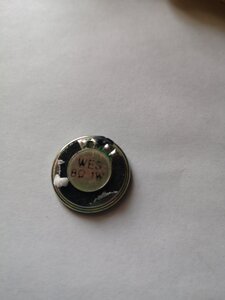

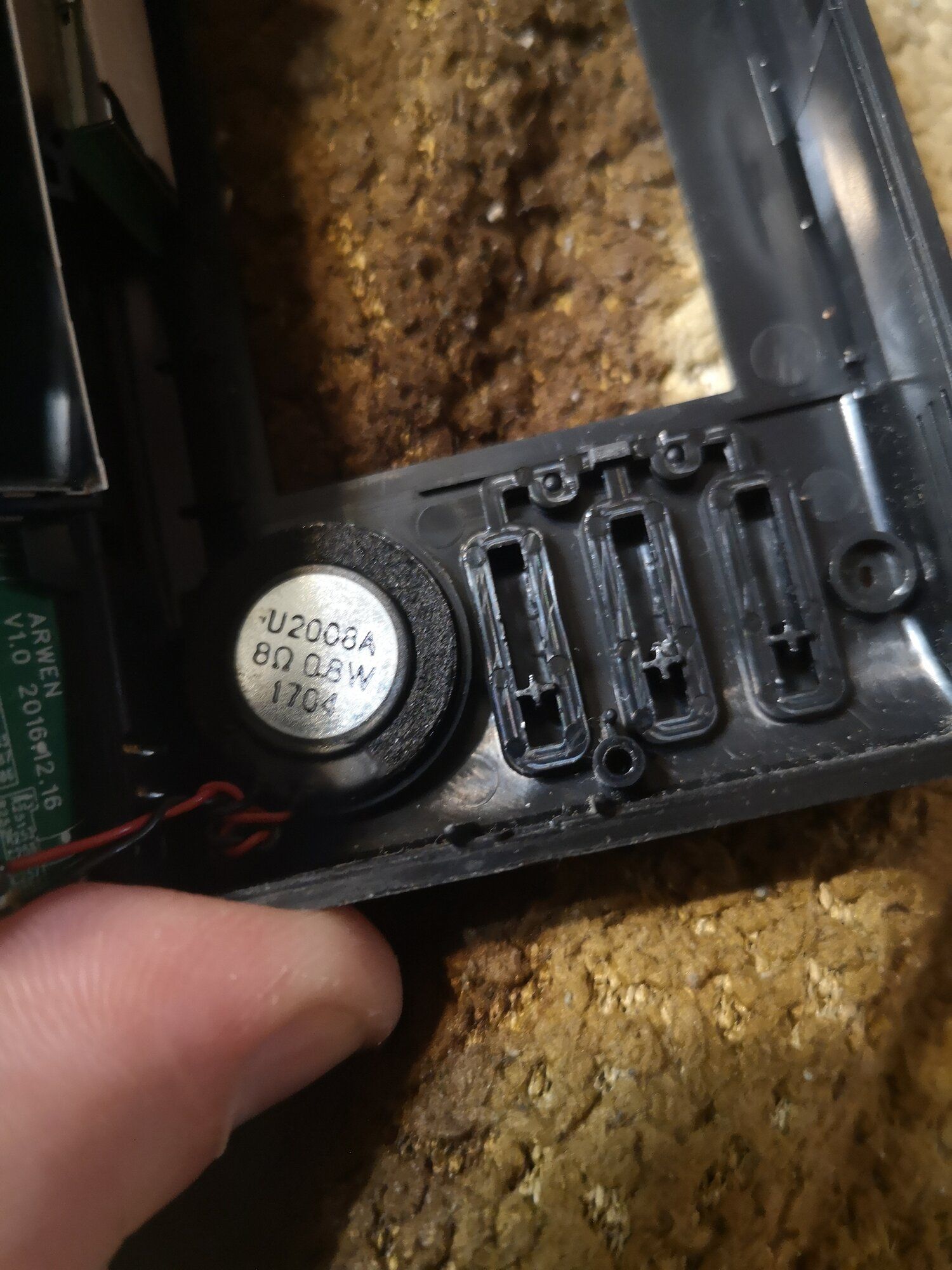

Спустя 5 лет в жестких условиях, сдох динамик!
Кто подскажет какой заказать? (не хочу разбирать пока)
k.cheshire
15.05.2018
658
Ульяновская
X-COP 7500s, Combo Smart Sig
Hyundai Creta
Там разбирать нефиг делать. Три винта. Главное, половинки резко в разные стороны не разводить. Иначе можно провода порвать
я уже поменял.
Был 0.8 ватт, поставил на 1 ватт.
