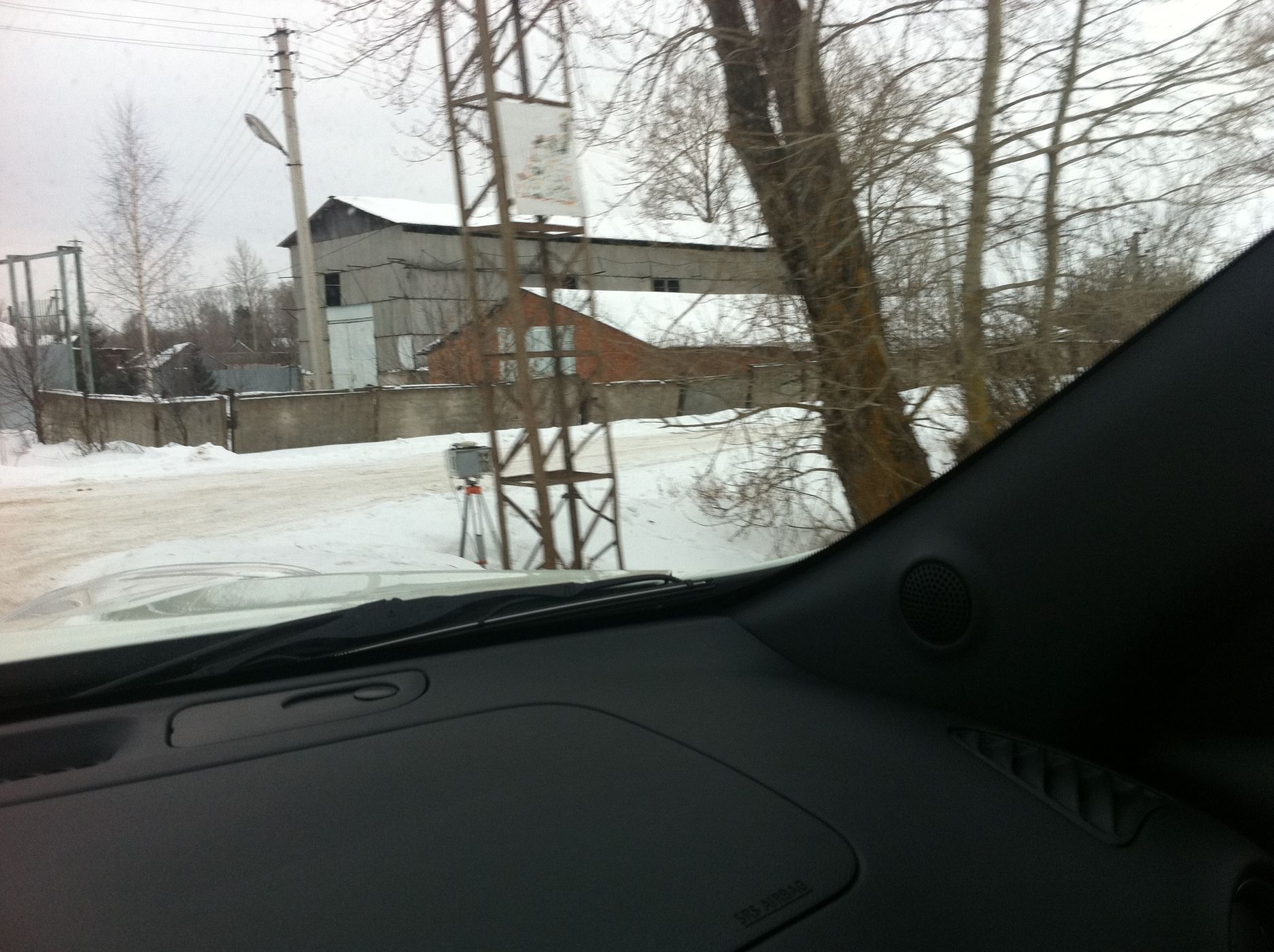

Valentine one
фото...

Осталось цепочкой для велика привязать:D

Я вот тоже думаю на что они расчитывают оставляя это чудо без присмотра, к ней же можно подойти с зади с кувалдой ...:D

Valentine one
depo51
Как говорится - ЧТД. Обычный КРИС да и поставленный без особых изысков: на высокой треноге, в лоб а не в спину и даже не из-за столба.
Еще раз Вам спасибо за отчет и фото. С Вашего (Ижевск, Агрыз) направления давненько что-то не было никакой инфы.
P.S. Насчет кувалды. Там наверняка неподалеку какая нибудь гражданская авто со сторожем наблюдалась, так что не советую :).
