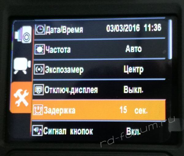

Какая версия прошивки установлена? На сайте лежит обновление от 01/03/2016 в котором добавлена задержка включения
и проверьте уровень заряда внутреннего АКБ
Сегодня поставил прошивку 1268 ситуация не изменилась, в настройках ничего нового не нашел, добавленная задержка включения видимо зашита в меню её нет
В меню она есть - см. фото
Это задержка выключения, но она не поможет...
Сейчас дело обстоит так:
Выключаем питание, ждем пока выключится, подаем питание - ВСЕ ОК!
Выключаем питание, не ждем пока выключится, подаем питание - происходит резкий рестарт с последующим восстановлением
