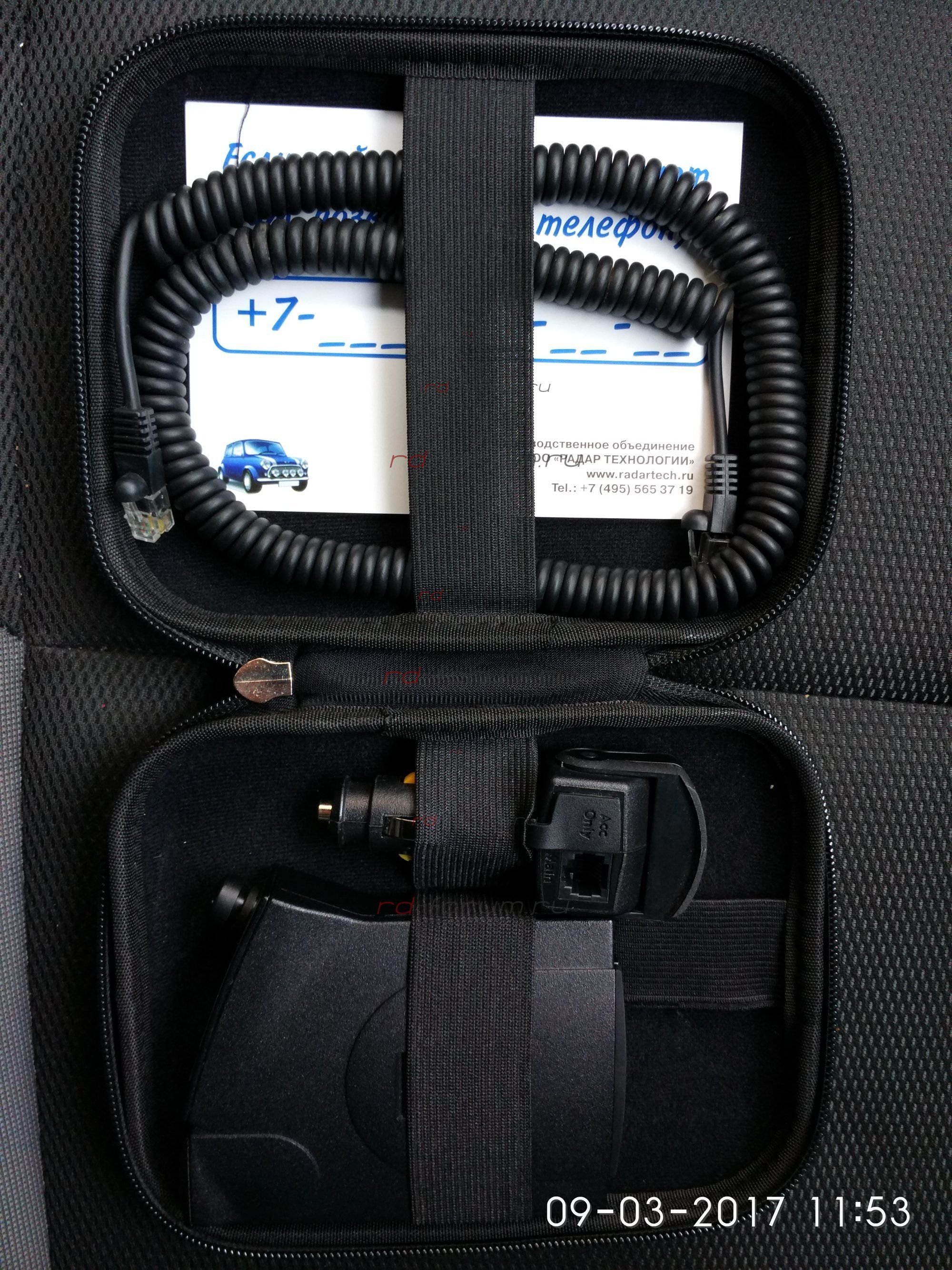

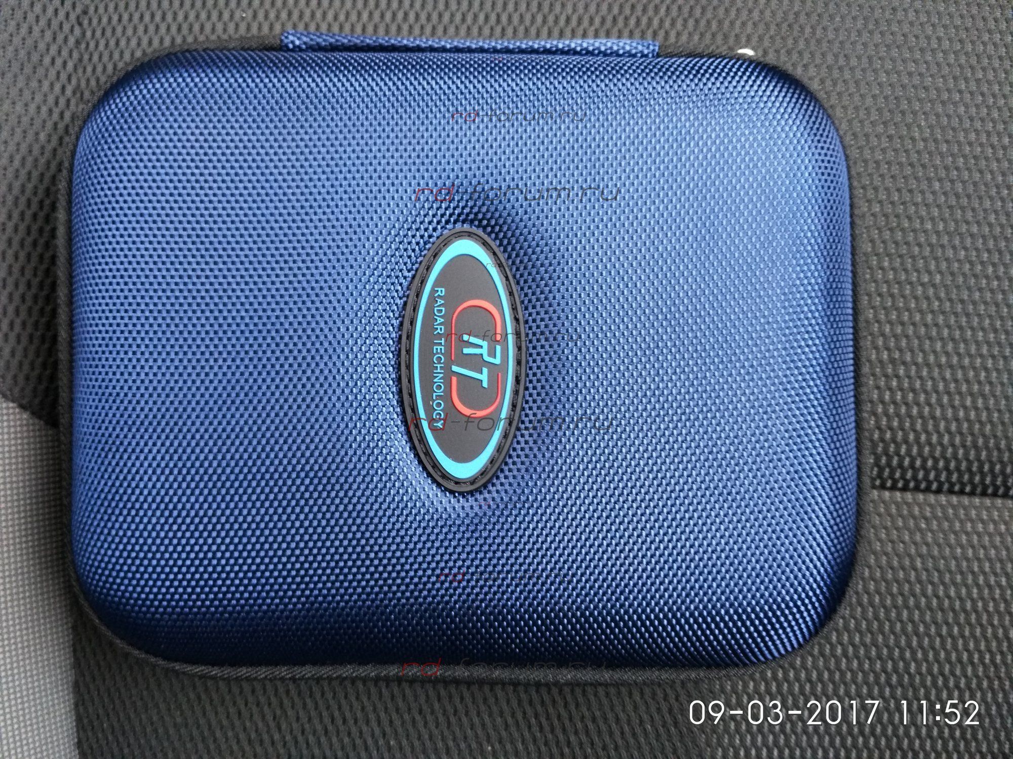

У меня вообще, в розовой косметичке из Фикспрайса живёт :D
Уже третий Валентин живет в мягкой сумке от камеры Сони. Сумка куплена в Техносиле, за смешные по тем временам деньги.

:) Сумочка зачетная.

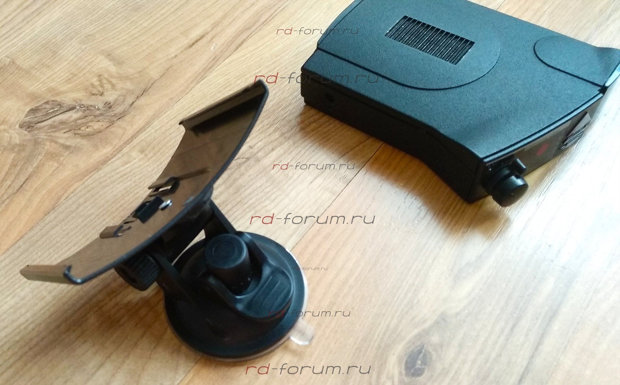

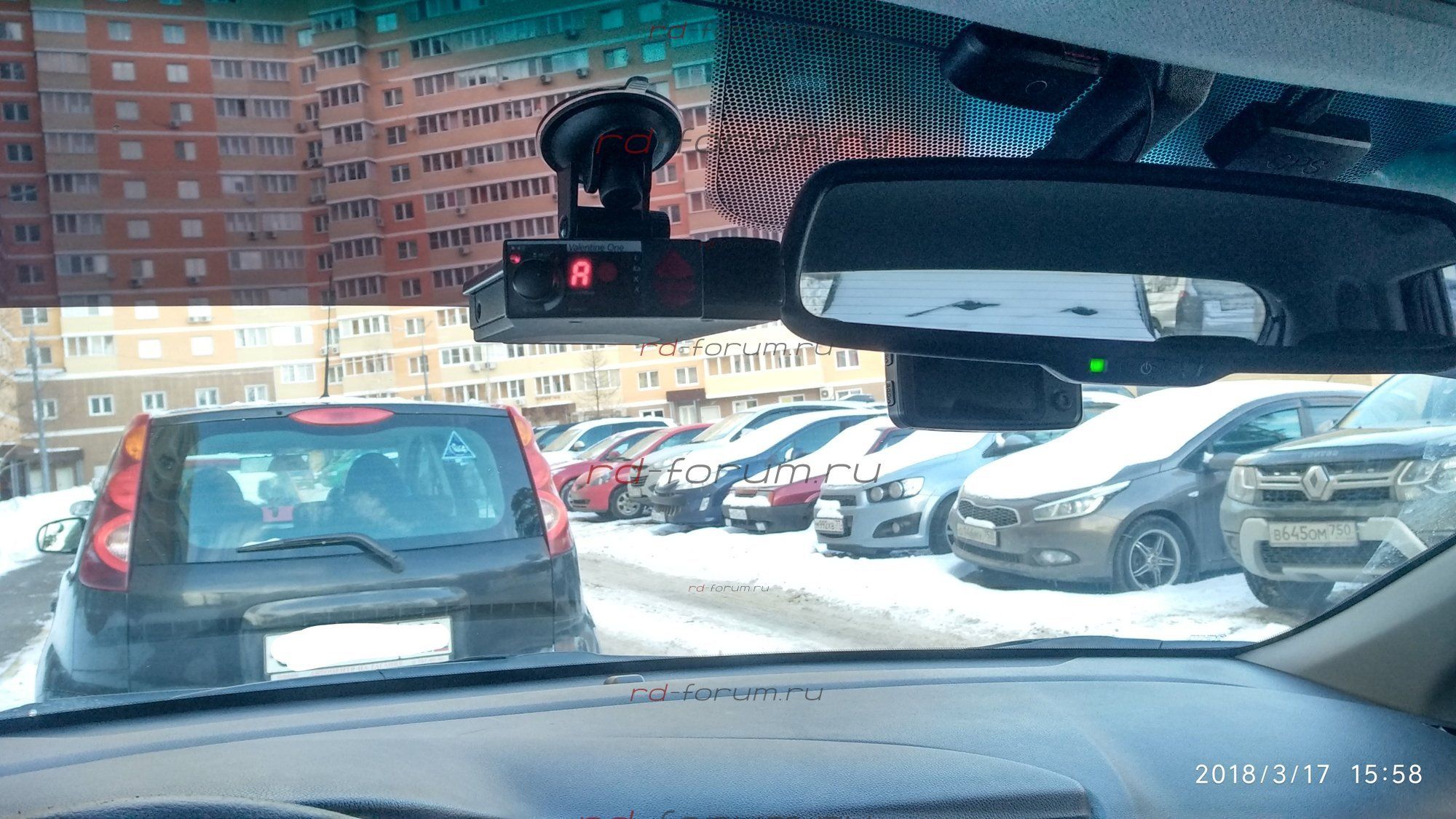

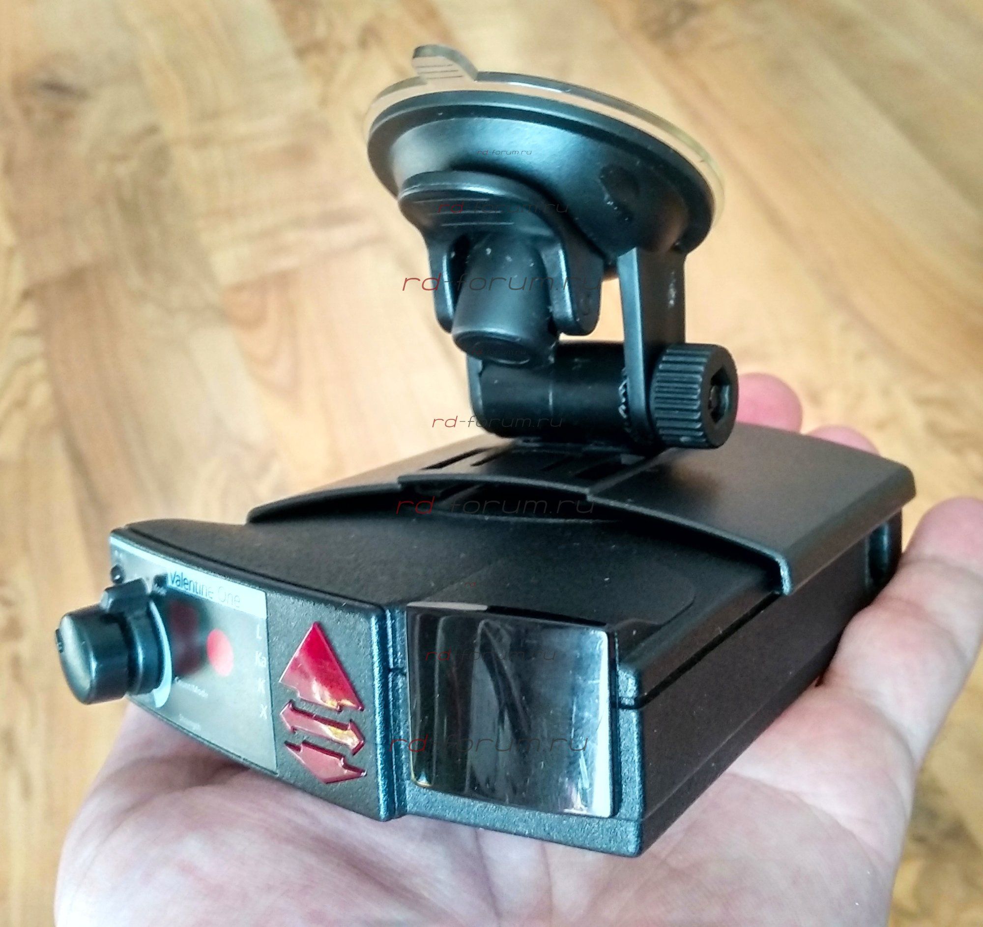

Решил заколхозить крепление В1 на большой присоске.

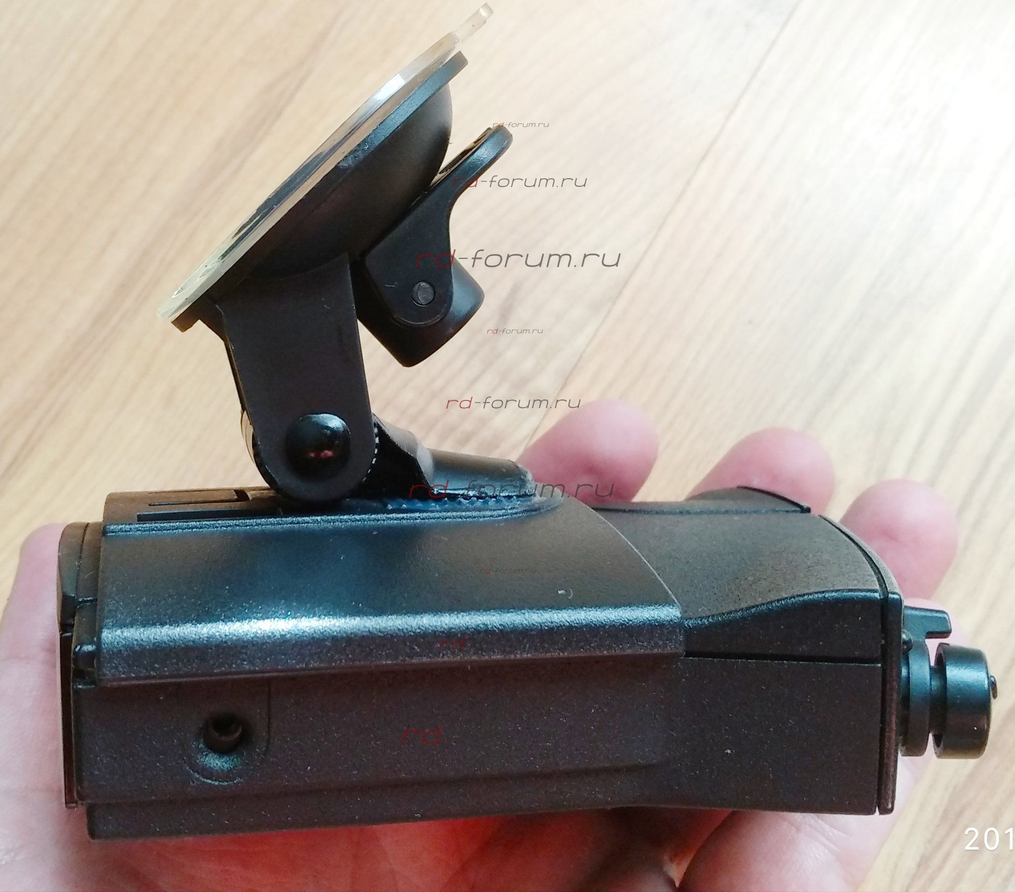

Взял донора, валявшегося без дела
Красным нарисовал как срезал крепеж.
Ну и фиксатор крепления В1 за козырек.
Склеил и скрепил шурупчиком эти две детали, предварительно подогнав их друг к другу.
Получилось так:

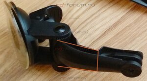

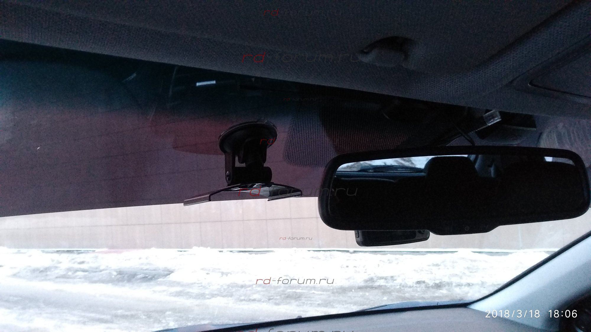

Для более крутого стекла

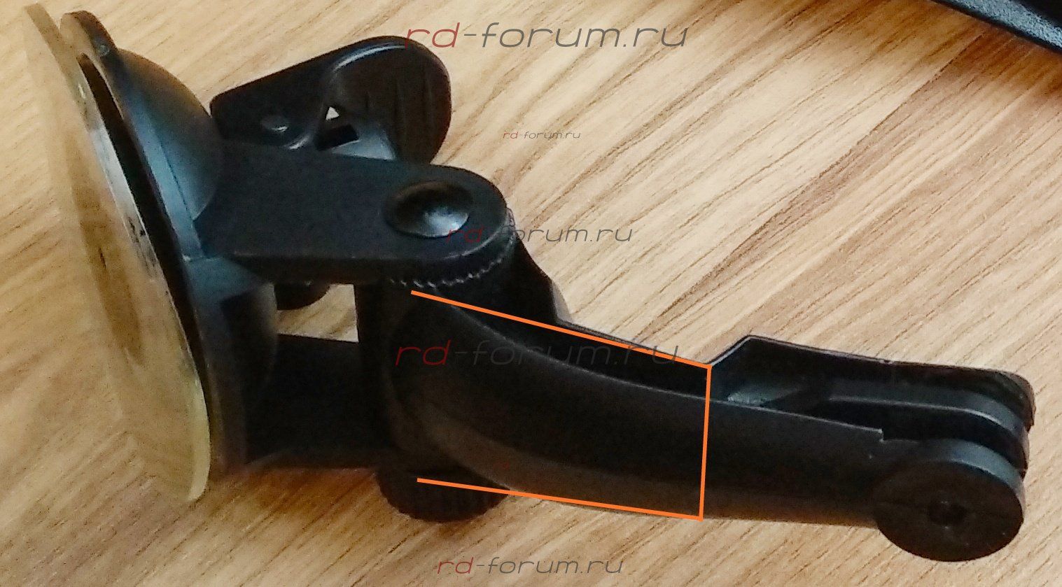

Для более "зализанного стекла можно перекрутить кронштейн так
Это достигается смещением поворотной части чуть в сторону относительно середины пластины кронштейна (красные линии).
Причем можно было еще чуть сдвинуть до "зеленой отметки".
Но это надо учитывать исходя из наклона стекла того автомобиля, под который делается кронштейн.

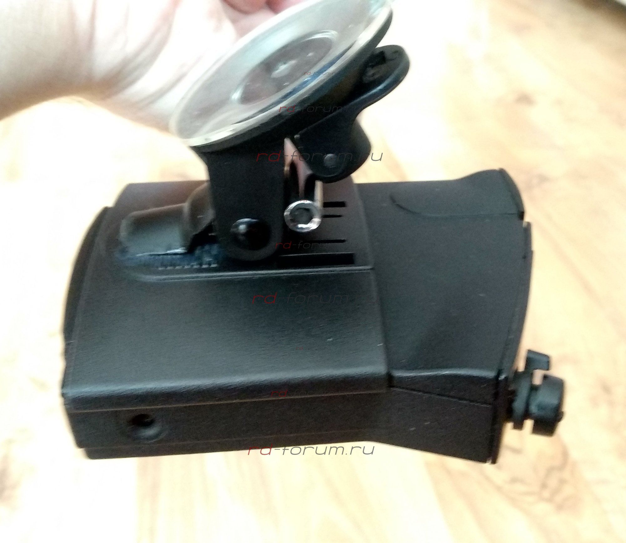

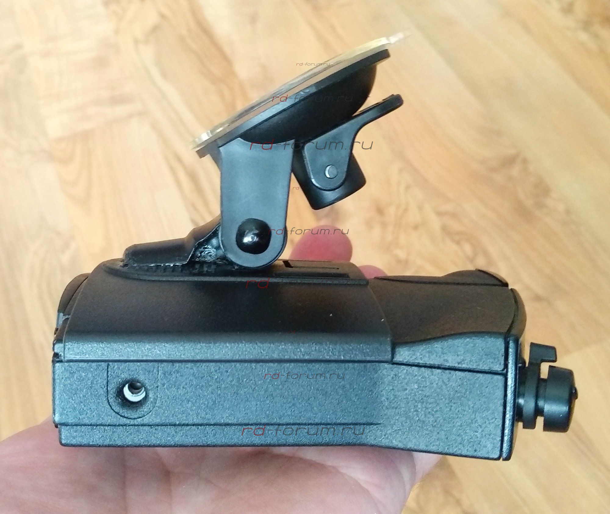

Итог мне понравился
Развесовка крепления получилась весьма неплохой
А значит не будет излишней вибрации.
Вот такой я рукожоп:D
