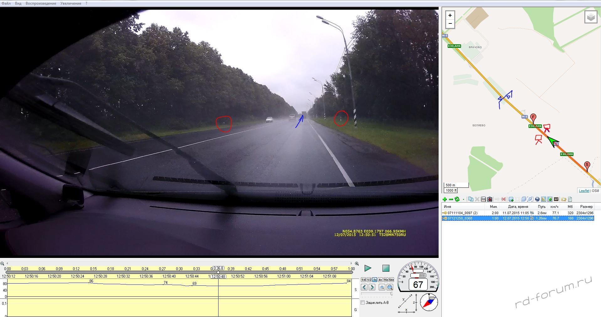

А вот вам пример на М5 (в районе н.п. Врачево), когда при подъезде к "вонючему" стацрадару триноги сейчас выставляют:
Красным выделил триноги, синим - расположение стацрадара.

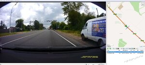

И место, где установлен стацрадар (правда ехал в другом направлении)
Могу и видео выложить, но у меня РД в режиме приоритета РД работает, и данный стационар исключен из базы ГПС т.к. он не малошумный.
В случае приоритета ГПС в данном месте - 100% залет на обычную триногу!!
