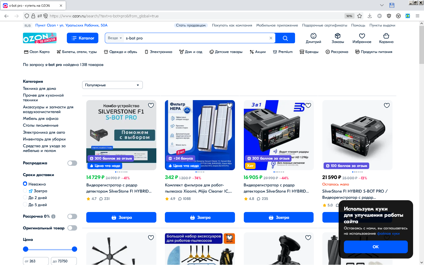

Например, первый же по списку, и всего 15:
Другое дело, что озон, как и яндекс-маркет, меняют цены в результатах поиска и при первом поиске будет дешевле, а при следующем через некоторое время (в тот же день, когда курс доллара не меняется) дороже. А если ещё и в корзину поместить, и сразу не купить, то ещё дороже. Мухлёж, сплошной мухлёж...
