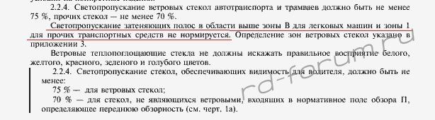

Недавно слушал В. Травина. Он сказал что наказать могут даже за солнцезащитную плёнку на лобовом стекле, если она будет иметь светопропускаемость менее 70%, и шириной более 14 см.:(
ГОСТ 5727-88
