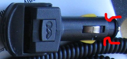

  1. Постоянно отходит питание при втыкании в прикуриватель. Причем проблема была с самого начала. На ровной дороге еще терпимо, но как плохая трасса - все! Методом тыка, процентов на 80 , думаю дело в том, что штырек на штекере, вставляемом в прикуриватель чуть коротковат. Пробовал скрутить головку, как на китайских штекерах, и заменить на другой - не могу раскрутить! Посмотрел повнимательнее - на корпусе есть три отверстия, вроде там винты под шестигранник - перепробовал все- прокручиваются! Думал как нарастить - ничего в голову не приходит. Если заменить на новый, то где его отдельно купить? Была такая проблема у кого-нибудь?

  9. Можно попробовать прикуриватеть пофиксить.
    Там на дне есть пружинные лепестки которые плотно охватывают выступы на штеккере и не дают выскочить штеккеру.
    Надо их подогнуть к центру длинной отверткой.
    Перед этим сначала снять клемму + с аккумулятора, иначе будет большой БУМММ!!
    Сам на днях проделал такую операцию.

  10. Дело не в самом прикуривателе, у меня в семье три машины, на всех одна и та же картина. Ездил бы на одной - запитался бы стационарно и дело с концом. Тройник есть - один хрен отходит. В сам разъем PJ и на корпусе радара, и на штекере, соединительный провод защелкивается и держится плотно, не болтается. Еще раз говорю - сам штырек на штекере короче, чем , например, на телефонных зарядках, на навигаторе и т.д., я сравнивал. Если надавливать сверху рукой на штекер при тряске в поездке - все нормально. Заменить на более длинный не могу, т.к. не соображу как разобрать. На других штекерах банально откручивается головка, у V1 - нет. Но ведь как то должен! Ведь наверняка там стоит предохранитель, как на других девайсах.
  11. Предохранитель стоит "снаружи" и его можно поменять не разбирая.Насколько понял, то сломалась торцевая пипка и нормально не упирается , или плохо работает боковой распор.Попробуйте разогнуть как на картинке постом выше, или заказывать новую зарядку.
    • Спасибо! Спасибо! x 2
  12. Paolo44, если посмотришь на фото в 9 сообщении , то предохранитель под площадкой с "V1" флажкового типа.
    Штырек только подпружинен и всё, за ним нет предохранителя.

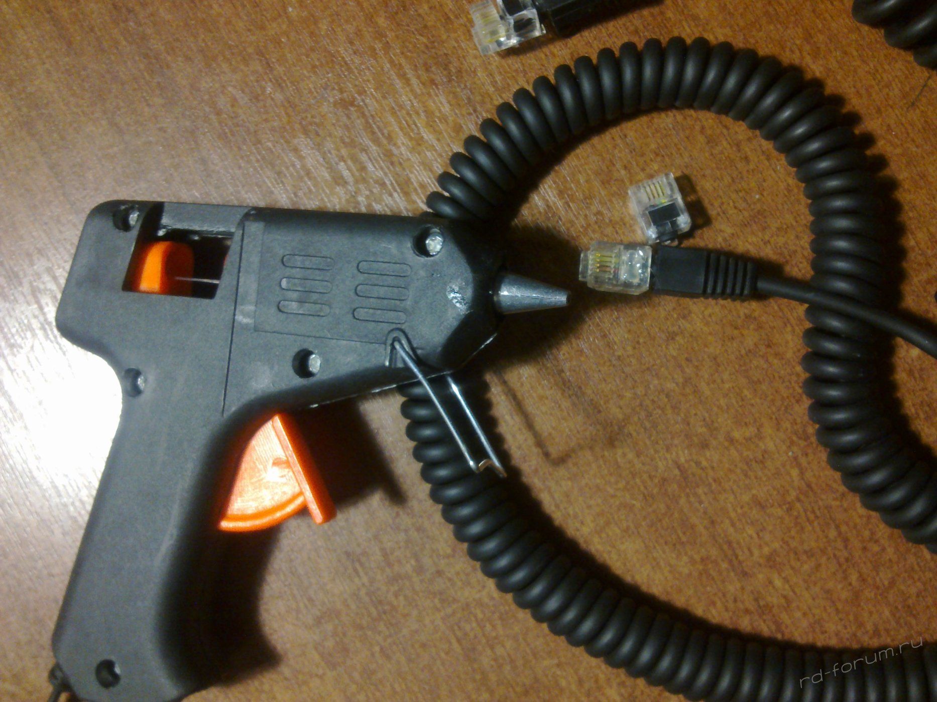

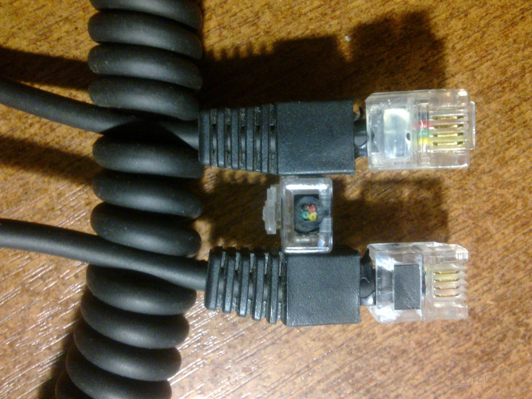

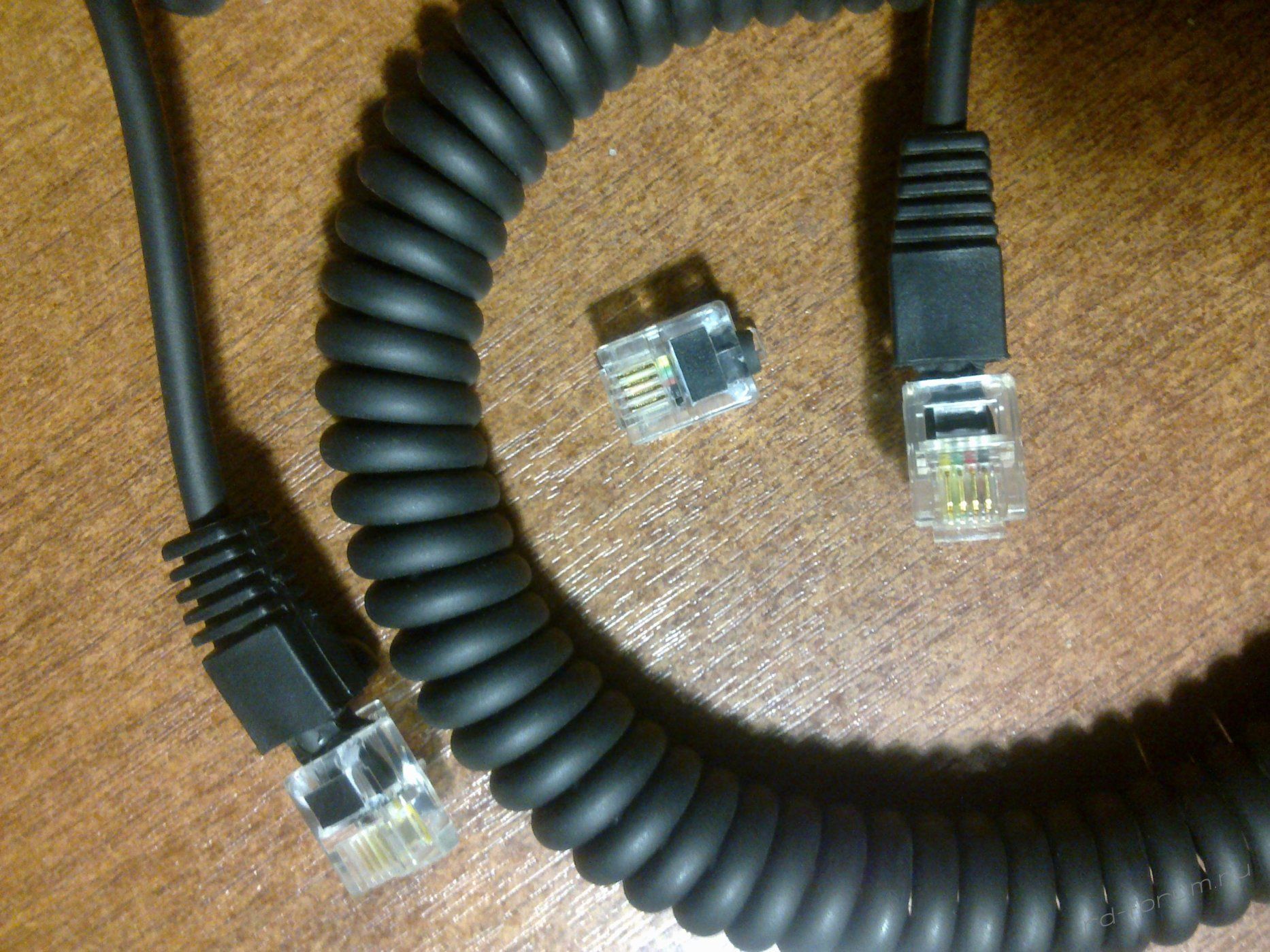

    Cегодня случилась аказия, сломался фиксирующий язычок на штекере витого провода, заскочил по пути в радиомагазин, купил штекер 3руб,там же обжали 5руб.
    Цена вопроса 8руб. и 5 мин., делов. [​IMG]
    Дома капнул каплю термоклея в отверстие фишки для лучшей фиксации провода.
    Наслаждаемся.

  18. @gse ,очень познавательно,т.к. и у меня стал через раз фиксироваться витой.
    Чёрный набалдашник легко сдвигается по проводу или нет?
    • Спасибо! Спасибо! x 1
