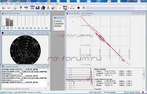

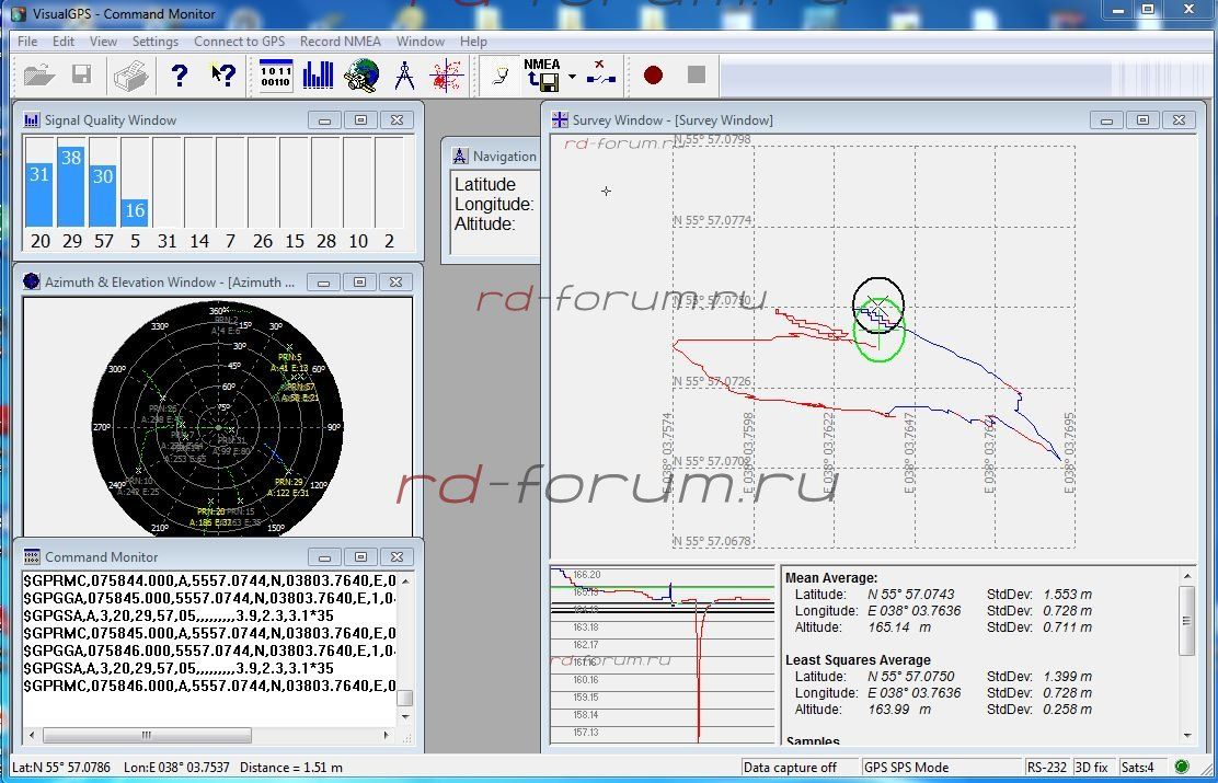

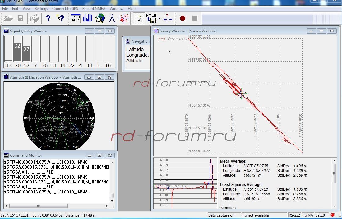

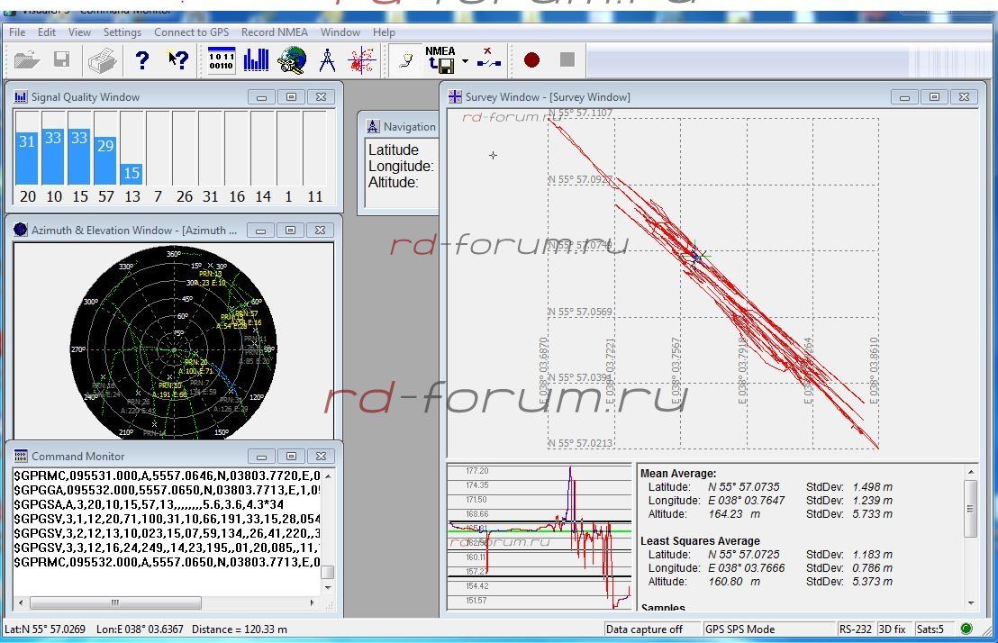

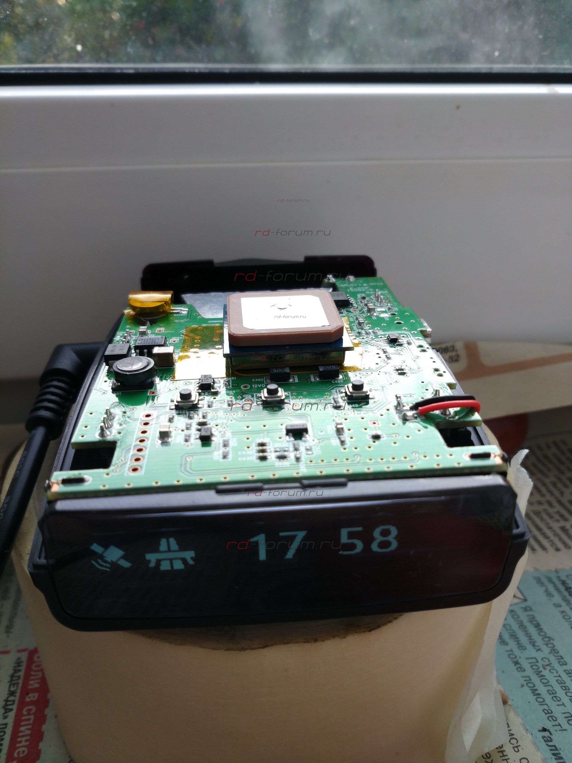

Всем привет. Восстановили мне мой аккаунт. Приехал GPS модуль из Китая, и начал я эксперименты.
Тест модуля в течении 6 часов возле окна показал уверенный прием около 10-12 спутников (фото не делал). Раз новый модуль исправен, можно приступать к более плотному тесту рад. детектора.
Радар был включен, и установлен около того же окна, программа показала прием 5 спутников, мин через 10 свалилось на 4 спутника (весь тест так и было 3-4, очень редко, когда 5), так он проработал 40 мин пока он не потерял связь со спутниками, через сек 20 она восстановилась, такое поведение с потерей спутников продолжалось регулярно раз в час.
Через 5 часов была основательная потеря соединения со спутниками (как видно на фото они стали серого цвета), в течении 40 мин так и не соединился, и я решил перезапустить радар (выключил на 10 сек и включил), радар отрапортовал голосом что соединение установлено и показал на экране скорость 88 км/ч, но на компе спутники были серыми (вот оно), через пять мин он всё-таки соединился, но возможно если бы радар находился в движении, то соединения не произошло бы.
Еще через два часа, повторилась потеря спутников наглухо, и я решил тест прекратить.
Видео не записывал (муторно), вся инфа И.М.Х.О.
Продолжение следует. Следующее сообщение с фотками по вскрытию GPS модуля рад. детектора и пересадка модуля из Китая.

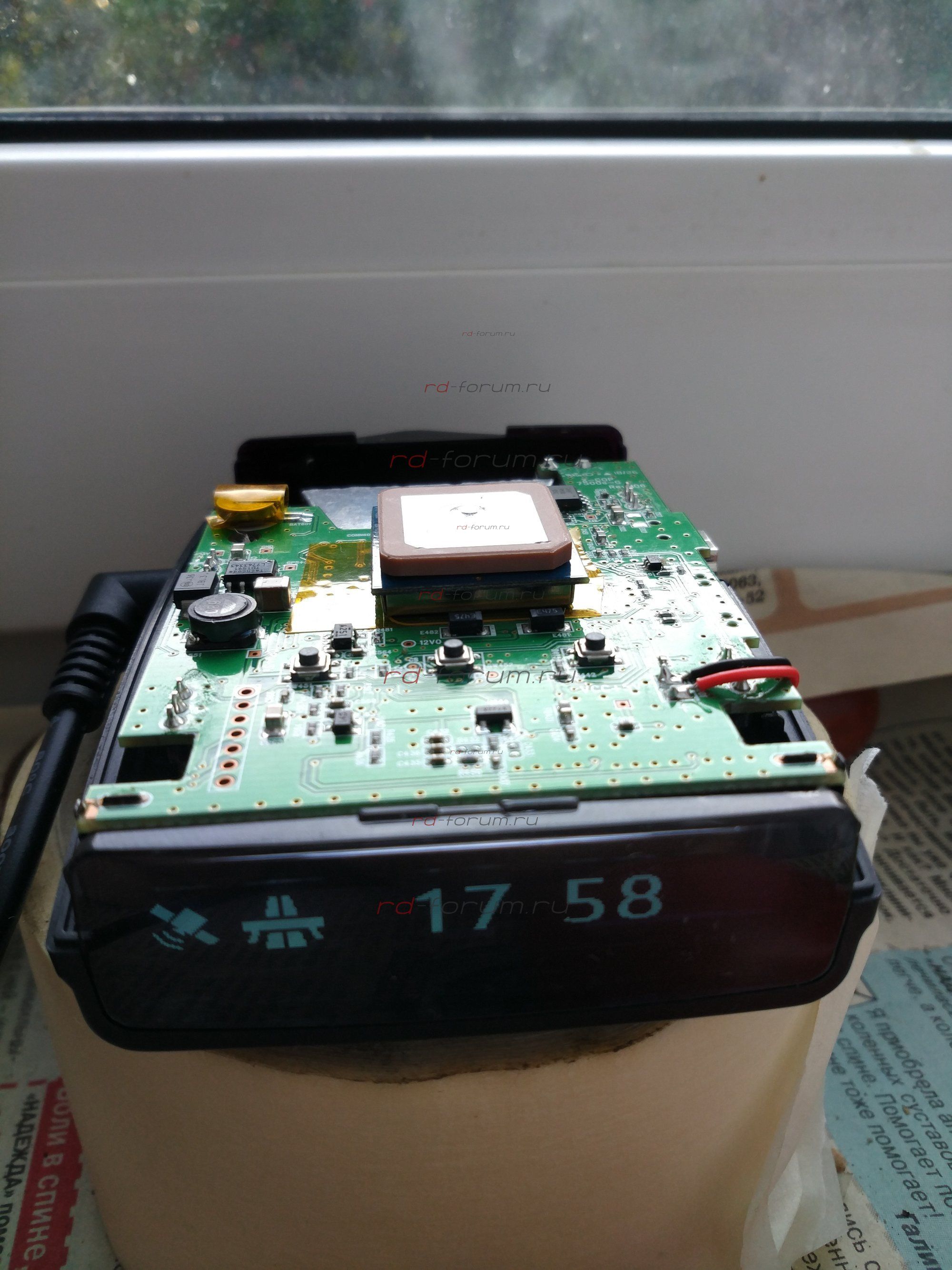

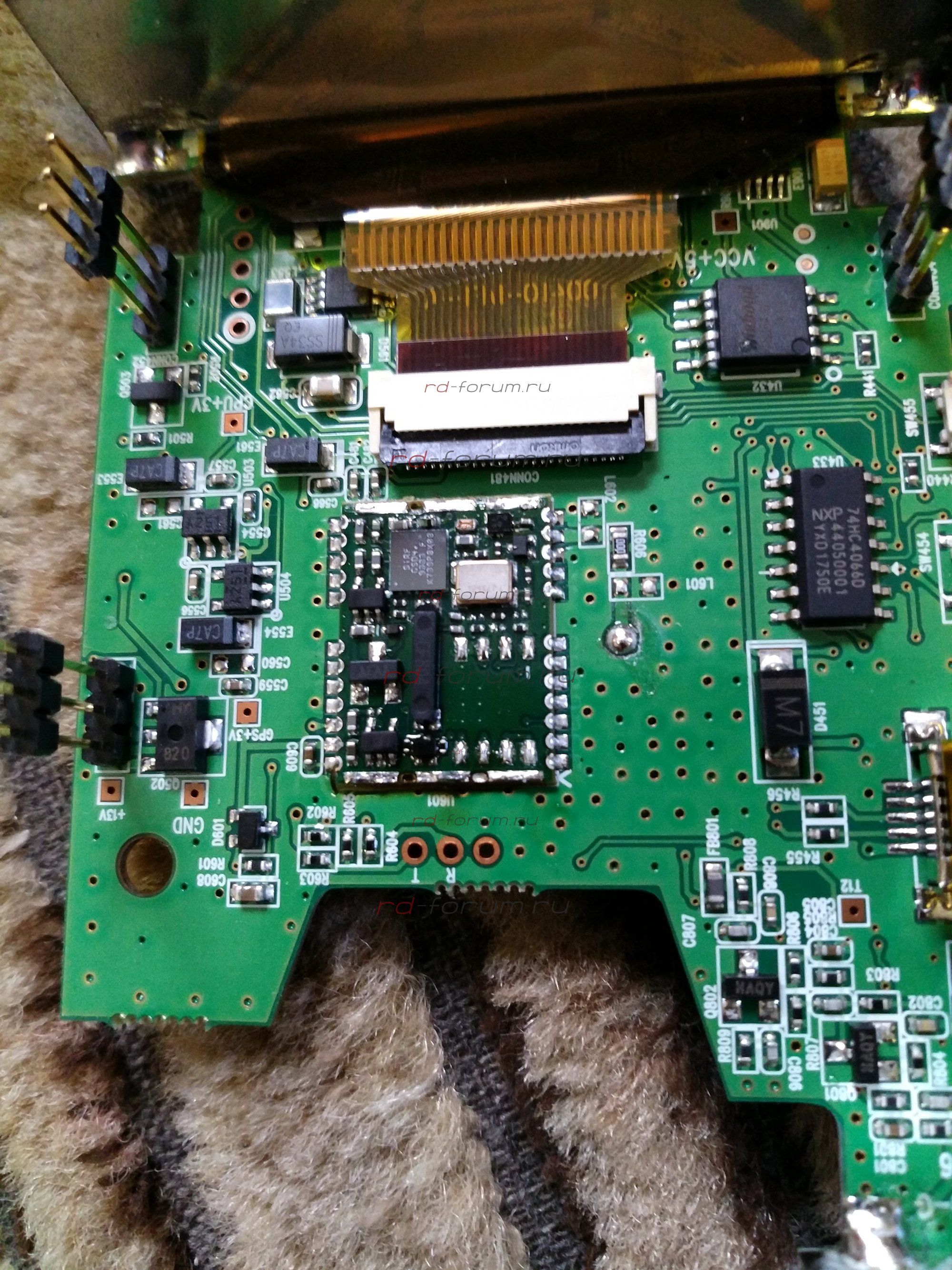

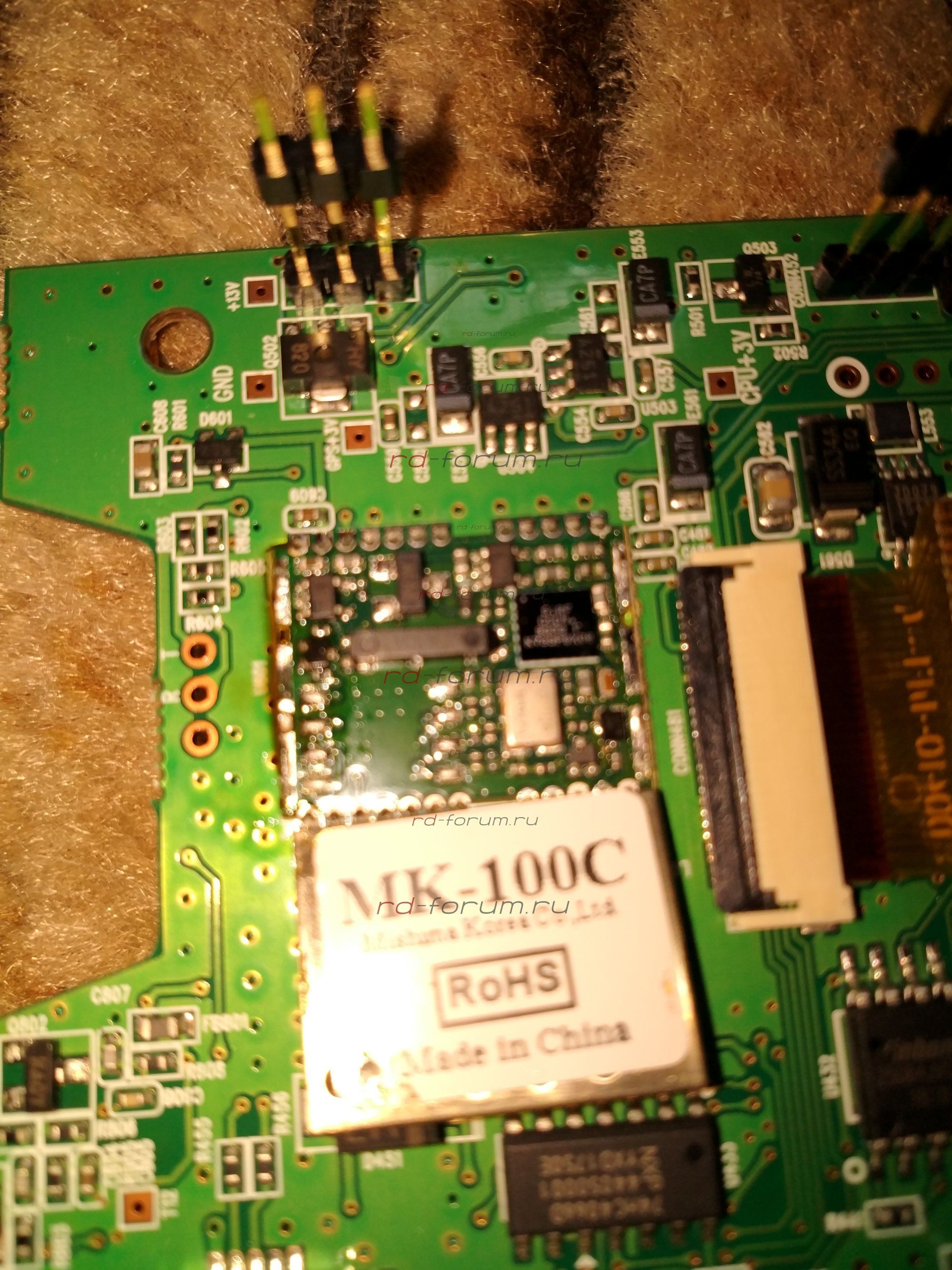

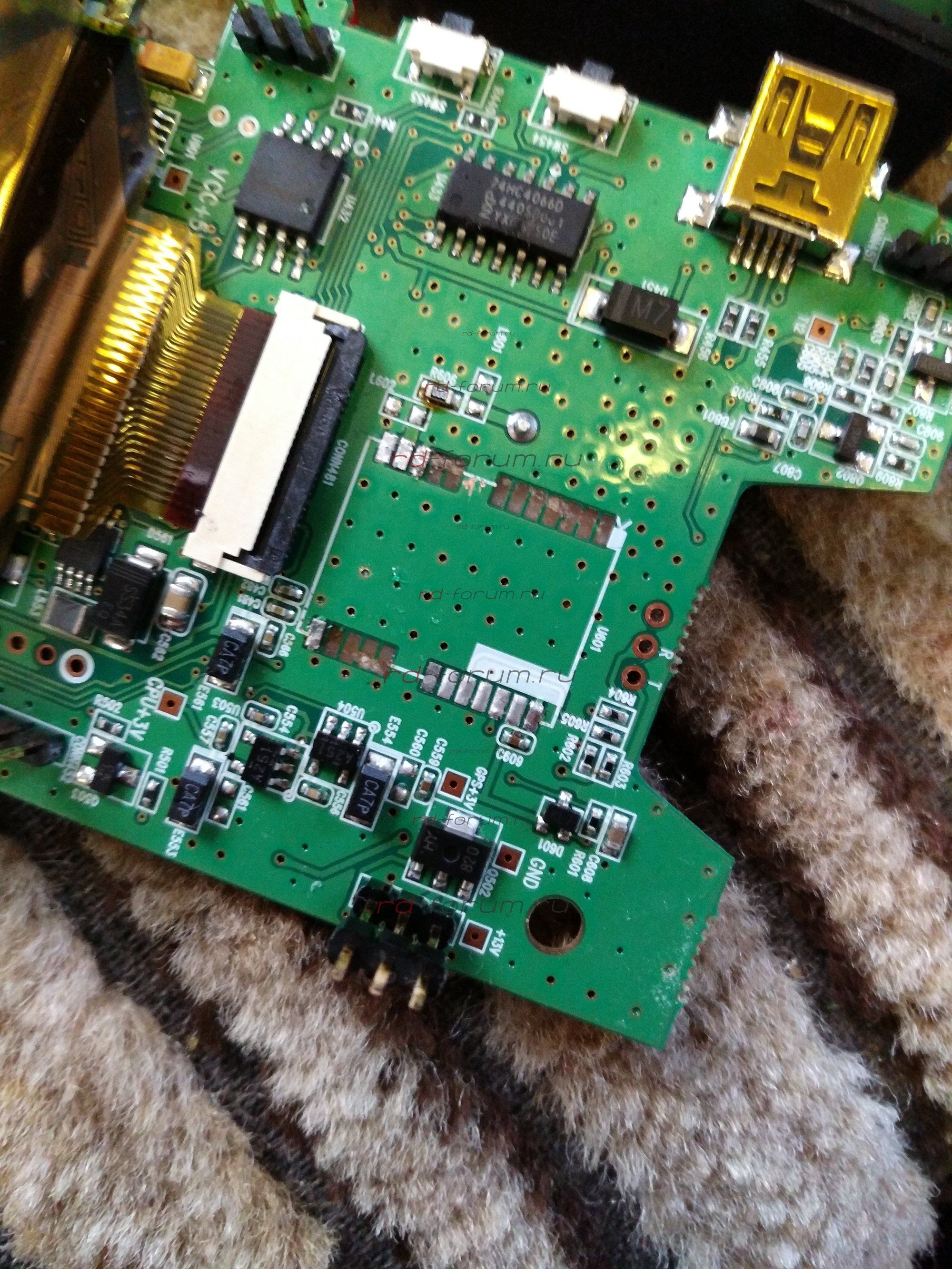

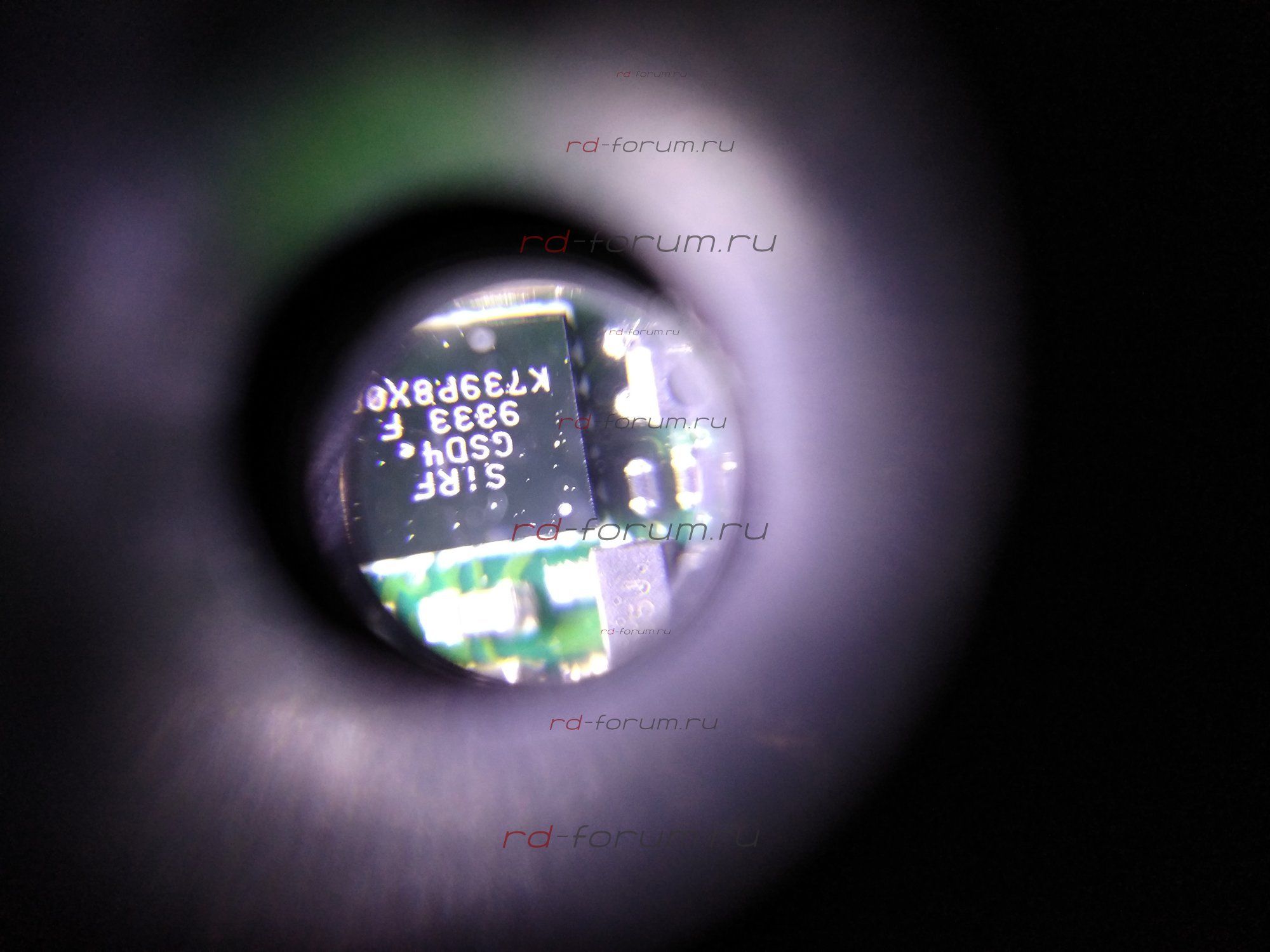

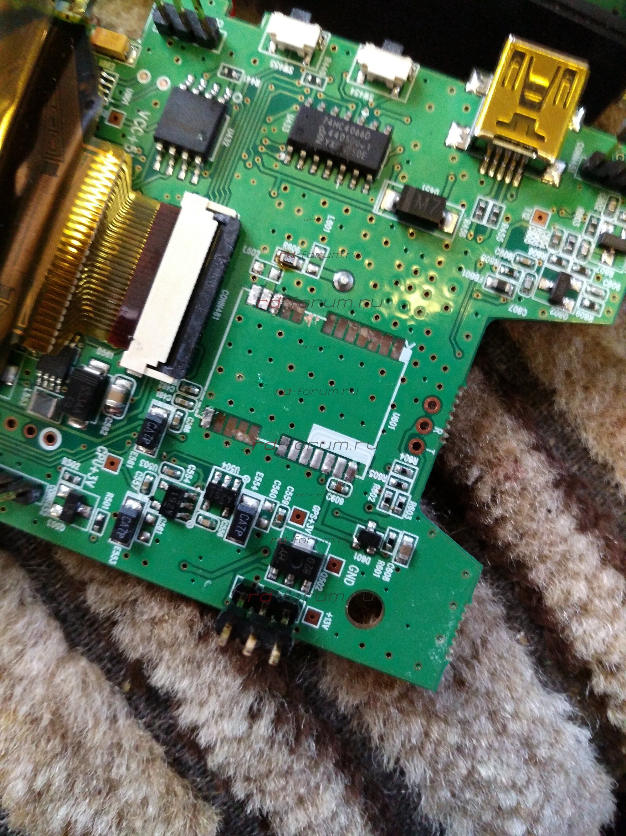

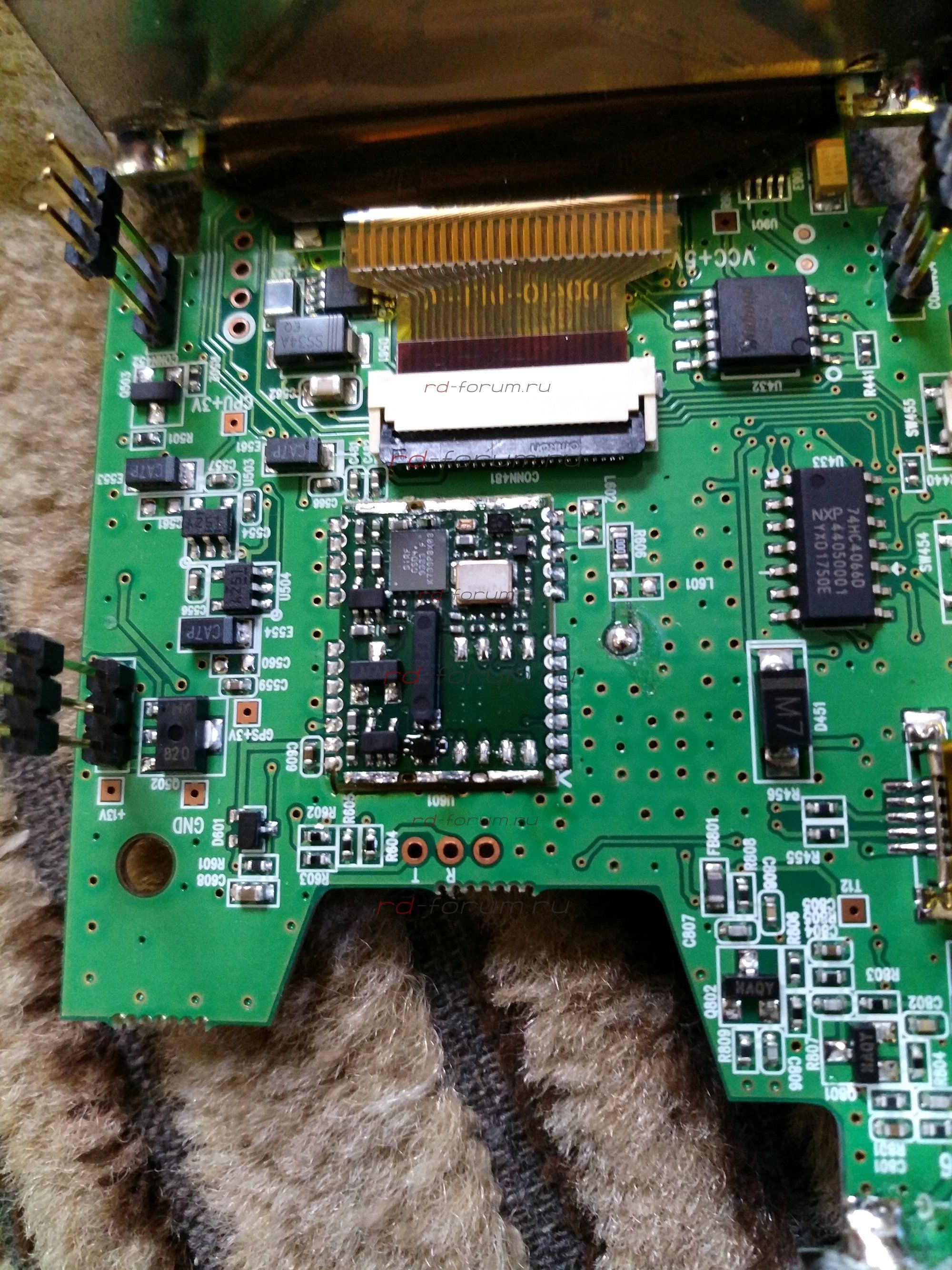

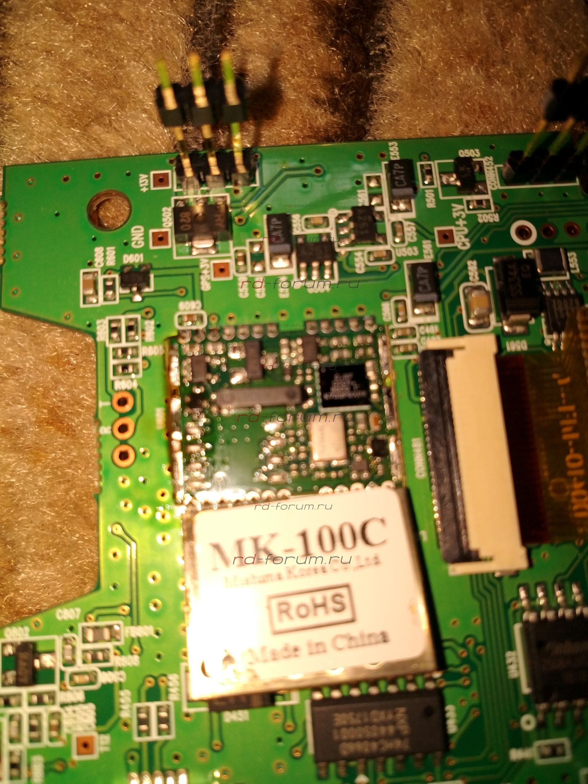

Еще раз привет, продолжение издевательств над рад. детектором.
Вскрыл я модуль GPS, и что мы видим.
А видим Sirf 4, а также место под флэшку (жадные Корейцы зажали 2 бакса).
В итоге я решил снять GPS модуль (отпаивался плохо, качество платы радара не очень хорошего качества, контактные площадки отлетали на ура, благо что они пустышки), антенну тоже снял и установить модуль из Китая. Трансплантация прошла успешно.
После включения все работает (прокатился с ним часок, вроде как отображение скорости по уверенней стало). Буду теперь наблюдать за поведением радара.
Модуль брал низкопрофильный, но корпус все равно не закрывается, тут либо греть и изгибать корпус, либо взять вот такой и перенести на нашу плату, будет более правильно.
Как вариант самый простой, можно в наш установить флэш и загонять туда прошивки и патчи (это более безобидно).
Это НЕ ИНСТРУКЦИЯ, и НЕ ПРИЗЫВ К ДЕЙСТВИЮ.
ВСЕ НА СВОЙ СТРАХ И РИСК.

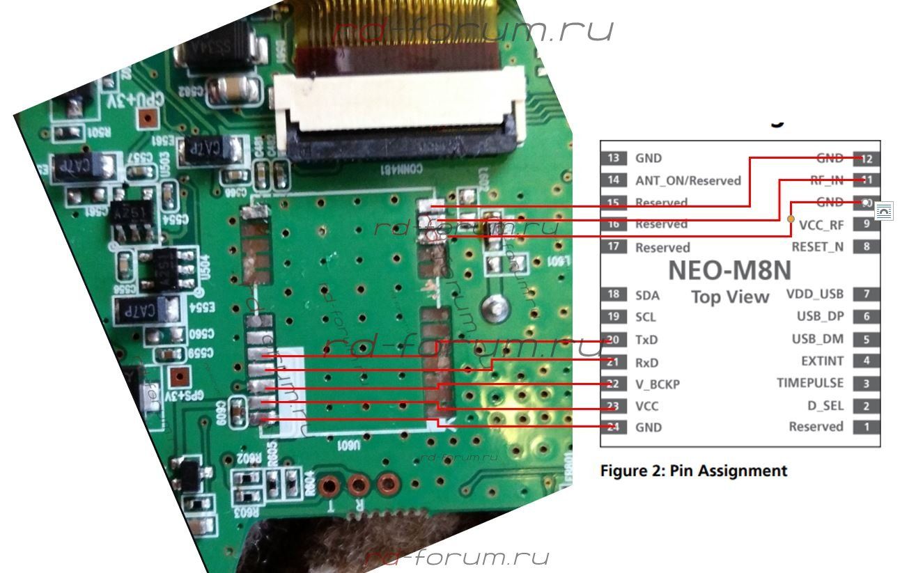

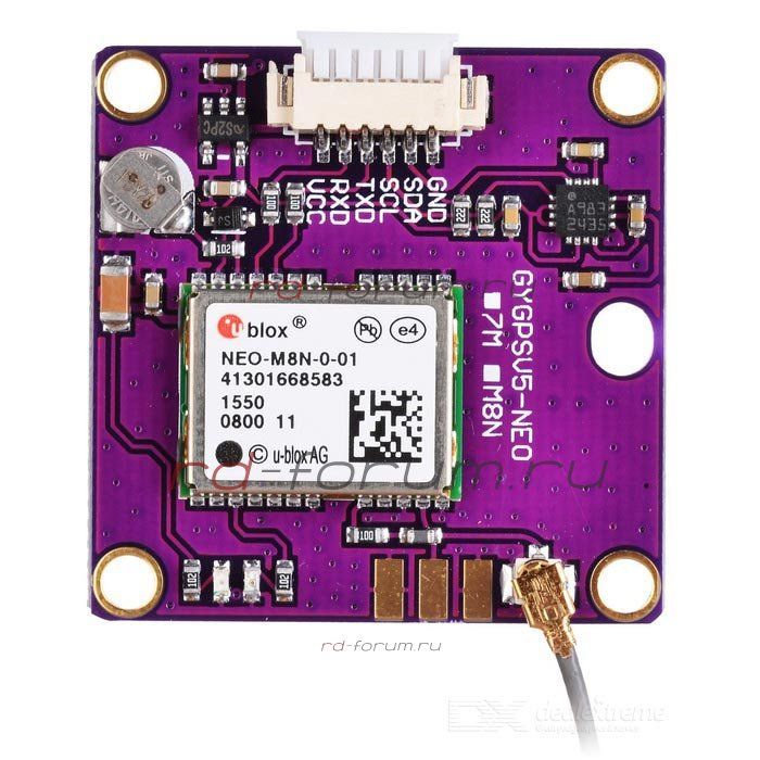

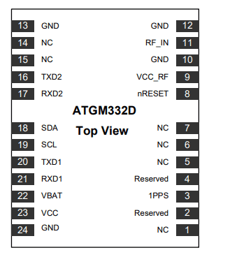

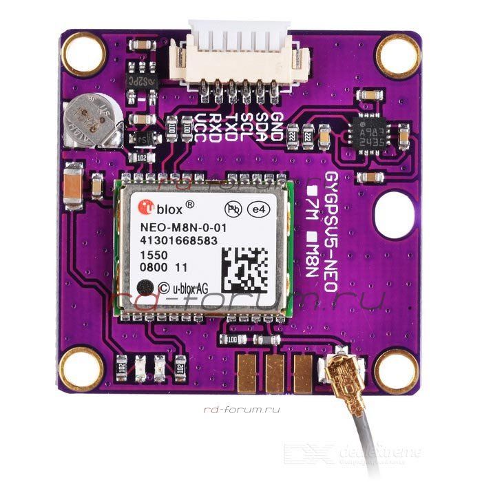

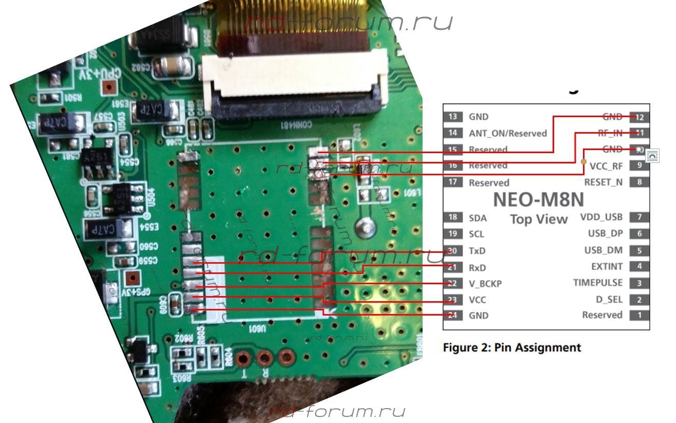

Большое спасибо за проделанную работу и фото! Судя по мануалу на NEO M8N(в принципе судя по всему так же подойдет типа NEO-6M и другие в похожем формфакторе) и по разводке(под МК-100С) на вашем фото становиться очевидным что распиновка на интересующих нас ногах совпадает, напряжение питания так же 3V:
Единственное если еще есть возможность прозвонить - можете проверить совпадение пинов TXD, RXD и V_BCKP(по идее должно приходить на батарейку(там вроде как все совпадает но не видно дорожек из-за перехода дорожек на другую сторону платы и краски)?
ZyiDxW_Vf_kbpg
Как вариант(что бы не выпаивать) лучше возможно взять что то типа такого.
В общем тоже заказал который выше по ссылке. Будем впаивать если не будет решения без хирургического вмешательства.

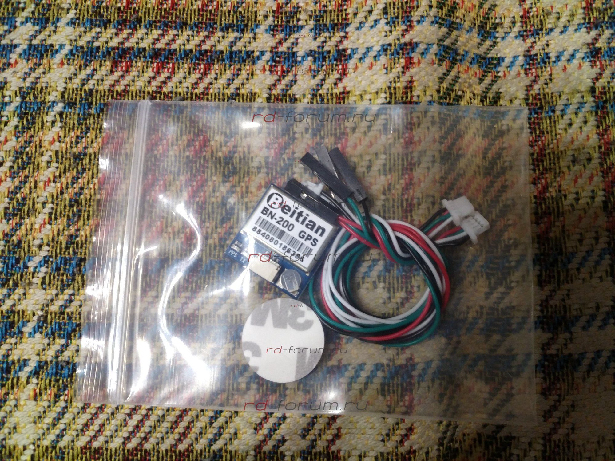

Приветствую.
крайне не рекомендую ставить именно эту, она устарела и не имеет внутренней памяти, замена шило на мыло. Лучше сразу ставить M8N. Распиновка совпадает, по всем нужным нам пинам (На фото у Вас все правильно), остальное это доп. навороты.
Я установил отдельный модуль ( возможно временно, потом скорее всего заменю на M8N) заказанный с Али,
Beitian BN-200. Внутри установлен такой же чип как и в оригинале M8N. Пришлось издеваться над корпусом(гнул феном, если интересно могу выложить фото). От модуля идет 4 провода, GND, VCC, Tx, Rx, подпаял к соответствующим пинам ( интерфейсные паять Tx -- Tx, Rx -- Rx , а не крест накрест). В предварительной настройке в принципе не нуждается, только если лишнее по выключать, да проверить работоспособность ( новый модуль минут 15 искал спутники, можно конечно с сайта unblox альманах подгрузить, но мне было лень регится у них).
Старый модуль, не выкинул (оставил на всякий случай, может доработаю, установлю флэш, если время будет), будущие обновления от неолайна ( если будет оно еще) вроде как не должны повлиять на работу доработки( поэтому я и поставил временный модуль, если все будет ок, тогда поставлю на постоянку скорее всего).
ZyiDxW_Vf_kbpg
Я бы ещё порекомендовал вот такой вариант US $2.27 21% OFF|GP01 GP02 GPS+BDS Dual mode Module Satellite Positioning Timing Module ATGM336H ATGM332D EEPROM Instead of NEO M8N For Arduino-in Integrated Circuits from Electronic Components & Supplies on Aliexpress.com | Alibaba Group 150 руб.
Модуль 2015 года, с flash на борту. Даташит http://www.icofchina.com/d/file/xiazai/2016-12-05/eac3d11ea76bf3bee50f71ea32f381f1.pdf
Распиновка совпадает.

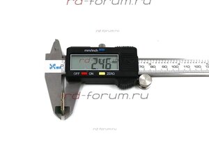

то по размерам подойдёт?
Я гнул корпус из за того что брал модуль с антенной в сборе. (кстати его можно обратно потом феном вернуть, это конечно все извращение)
Он хоть имеет небольшую высоту (6мм) но все равно это много, так как родная антенна (которую я снял) примерно 3мм и расстояние от нее до корпуса мало.
Если покупать отдельно только плату модуля GPS, то по идее, запаять его и он должен заработать ( Китайское качество некто не отменял и могут поджидать разные сюрпризы), а обвязка вся родная от радара.

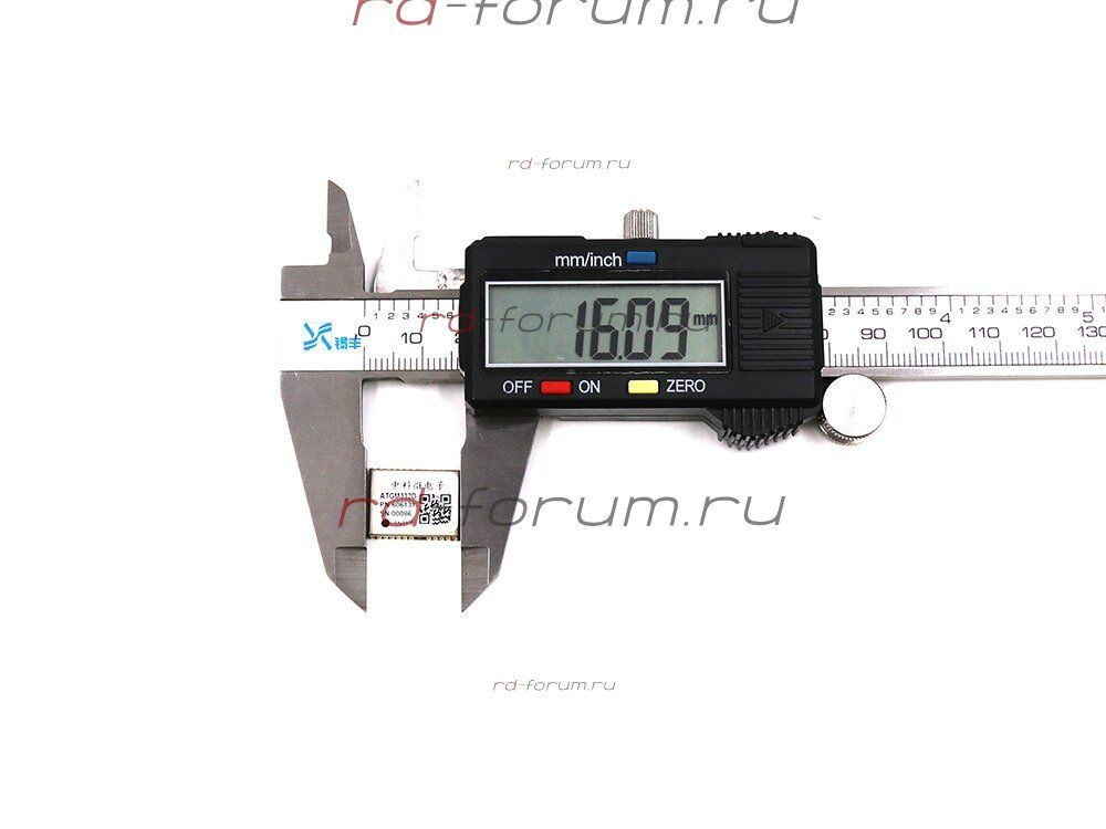

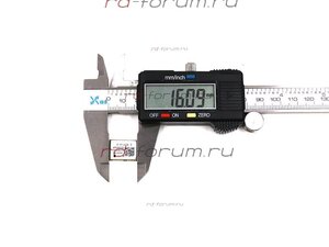

Вчера заказал модуль ATGM332D. Обошёлся он мне в 200 руб. Как приедет, буду перепаивать.

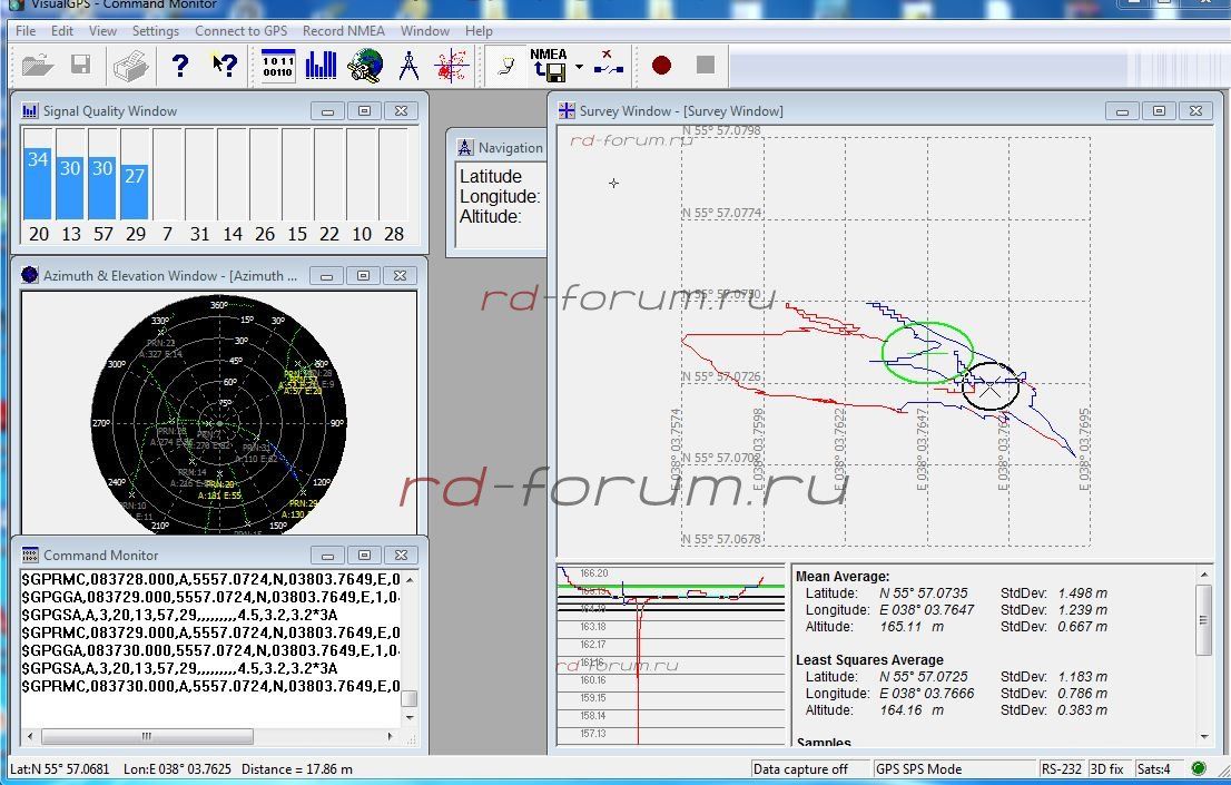

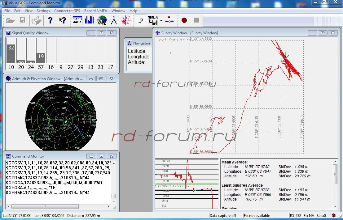

Вчера дополнительно провёл испытания рад.детектора с новым модулем. Установил рядом с окном, в течении 6 часов, на небе средняя облачность, 9 спутников( 5 GPS и 4 ГЛОНАСС). Не одного сбоя незамеченно.
По описанию интересный модуль, и цена. Может тоже его возьму себе, хочется с ним "поиграться".

@IT.Systems что скажешь про этот модуль? Насколько придётся танцевать с бубном при его установке?
Сейчас сложно что-то сказать. Как приедет - будет фотоотчёт по установке.
P.S Я так думаю, что прошивку с фиксом GPS нам не видать, (не говоря уже про остальные косяки) поэтому рекомендую менять модуль. А если прошивку всё же допилят (в чём я очень сильно сомневаюсь), то 200 руб за модуль это копейки. Плюс, пока модуль приедет пройдёт минимум месяц, а там уже точно будет понятно что с прошивкой.
