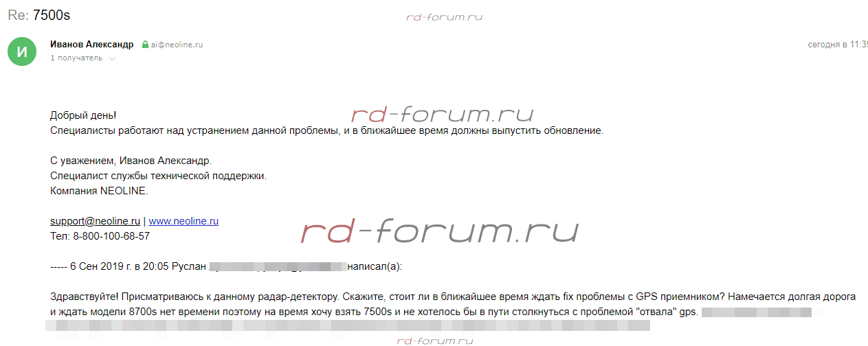

Как-то так... Что скажете, стоит ли сейчас взять 7500s или лучше что-нибудь другое? На пол года после буду смотреть на 8700s. Цена 7500руб.

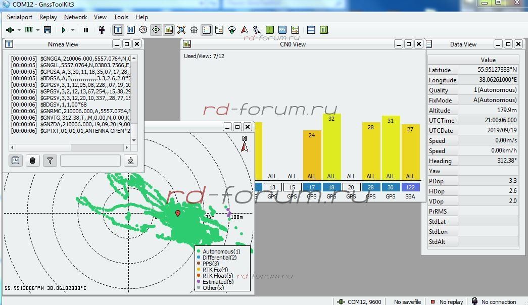

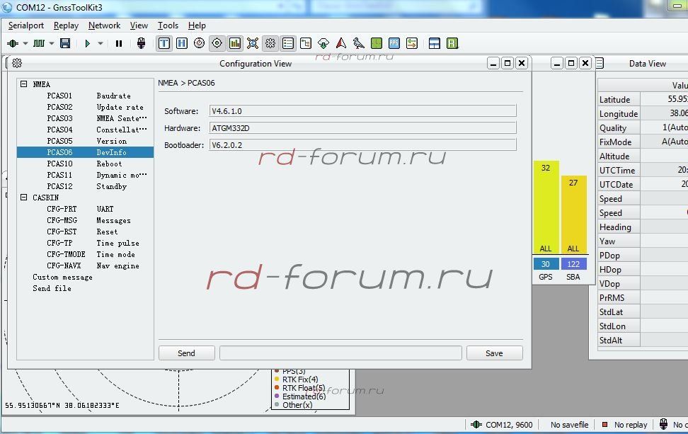

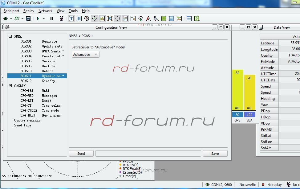

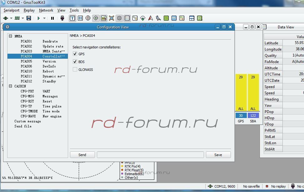

Всем привет!

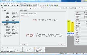

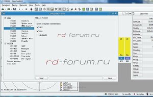

Провел предварительные испытания GPS модуля ATGM332D. Подключение модуля делалось практически на «коленке». Программу использовал официальную с сайта производителя. Погода, на небе сильно облачно, окно на южную сторону, как и предыдущих тестах. Настройки использовал практически по умолчанию, попробовал вкл. ГЛОНАСС, он не включился (правда в описании у продавца и значится только GPS и BDS), а также переключил в режим Automotive (по умолчанию Portable).

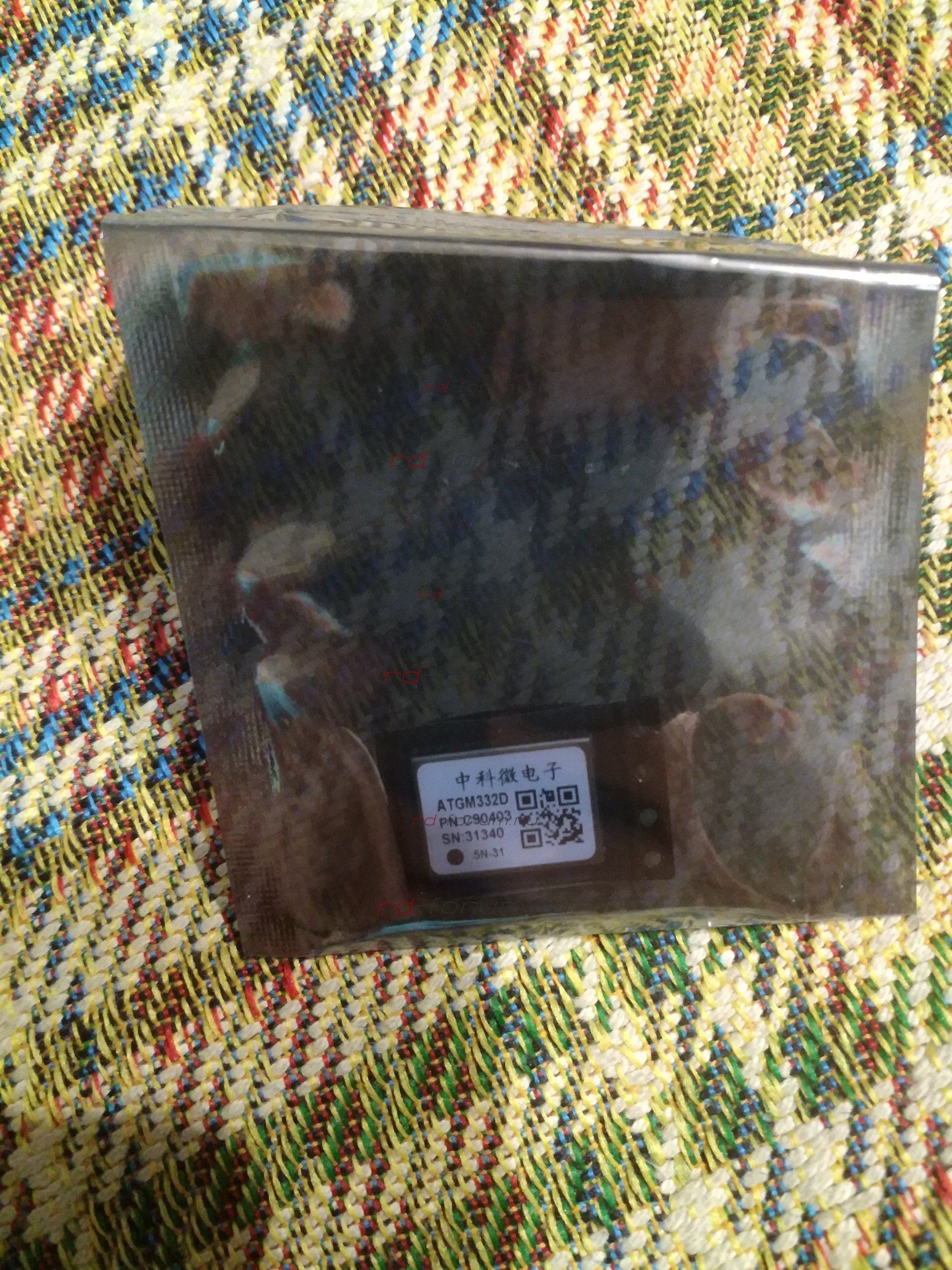

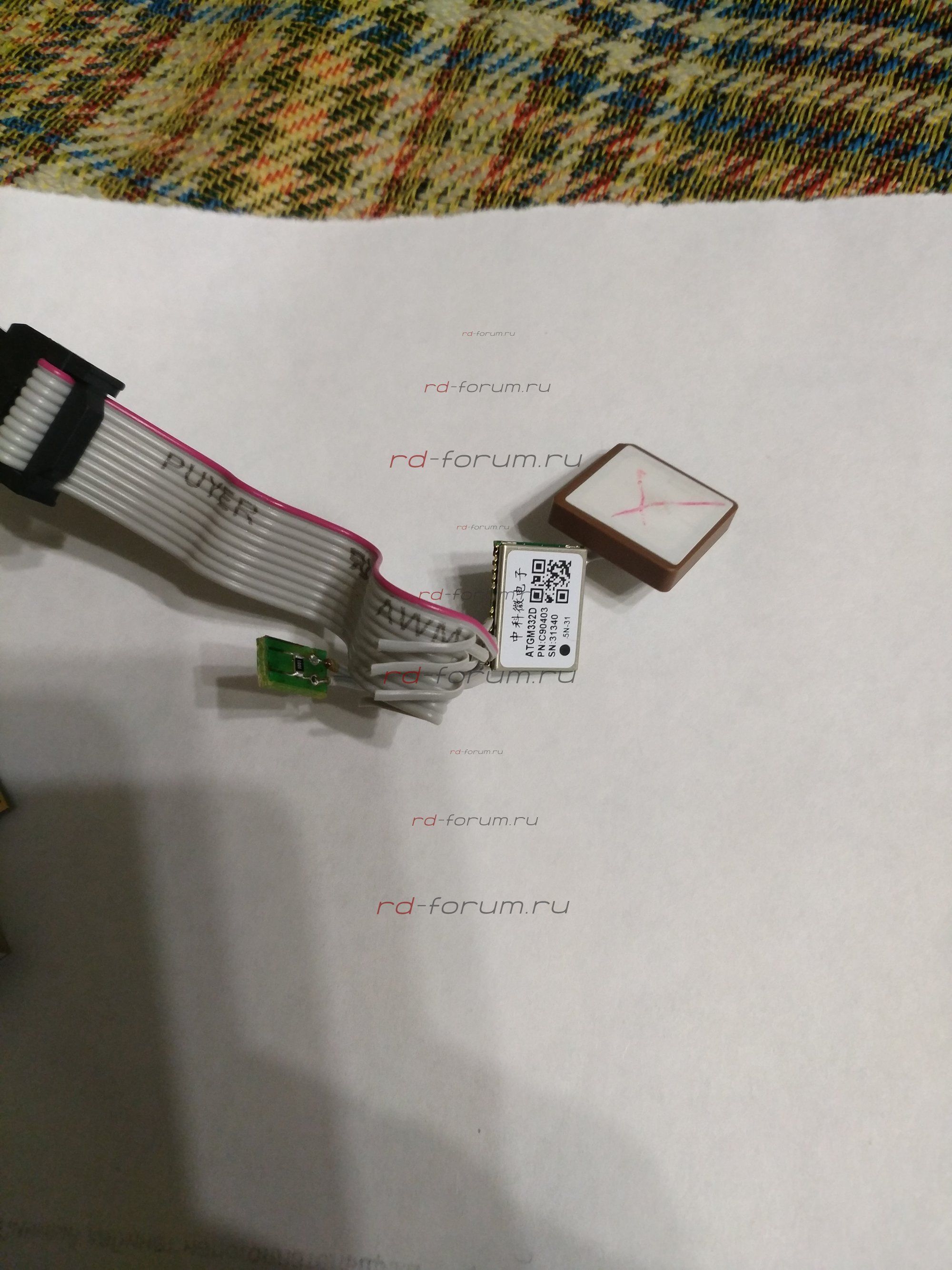

Фото модуля чтоб не было сомнений.

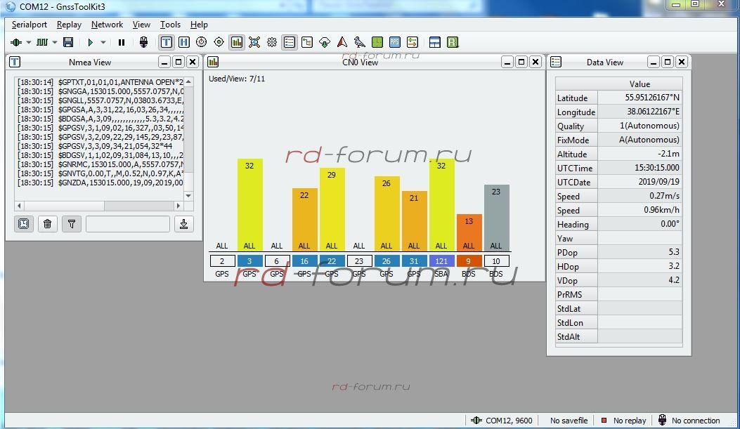

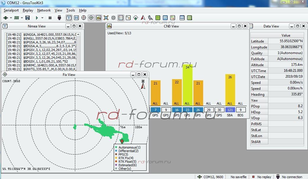

После включения, пока разбирался в программе (где-то мин 5) он держал уже 6 спутников.

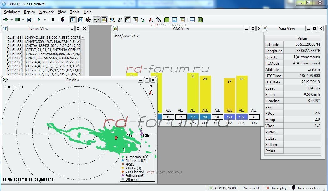

Примерно через 2 часа.
Через 4 часа от начала теста.
Через 6 часов от начала.
Вывод. Честно говоря, у меня было сначала пессимистическое чувство к этому модулю, не думал, что он заведется. В итоге он отработал 6 часов, потери спутников не было, а самый большой плюс — это цена, конечно не кто не отменяет Китайское качество, наработки времени на отказ не было.
Следующий этап, установка в радар детектор, и посмотреть, как он там себя поведет (возможно заменю антенну, когда придет из Китая, родная от радара чет не очень нравится) но это уже после выходных скорее всего.
