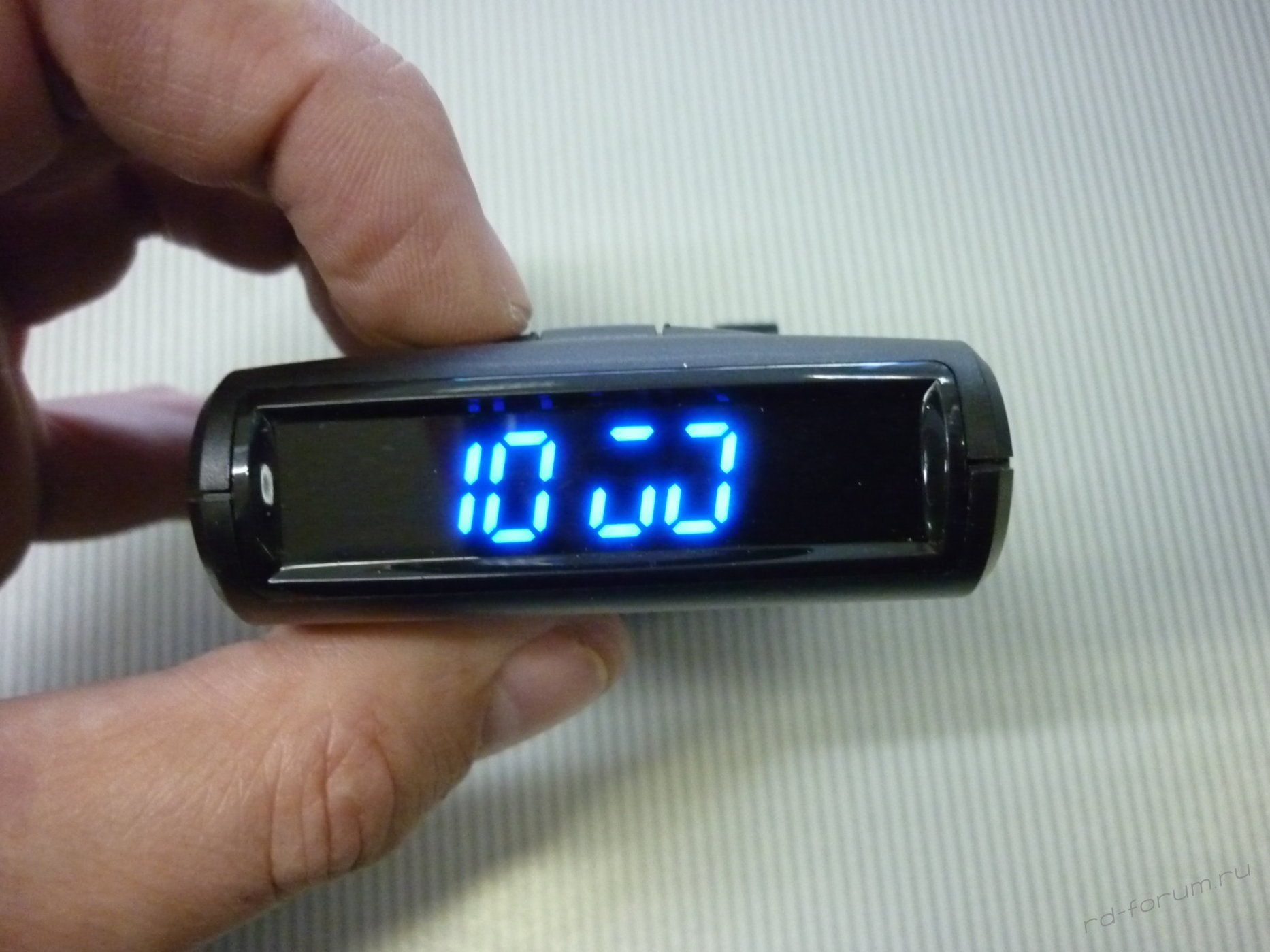

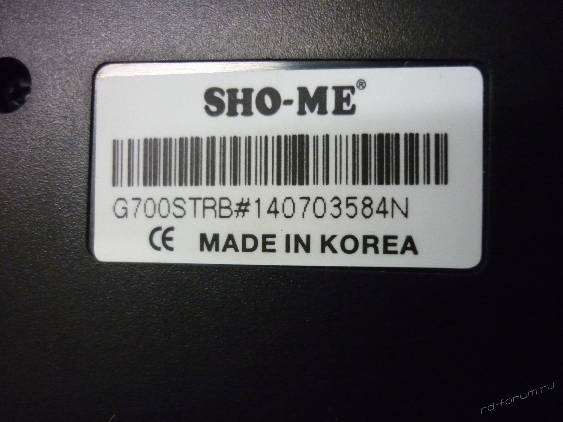

начался стремительный мор среди SHO-ME G700 . Привожу выборку за последние шесть месяцев :
1404 01808N , 1407 03583N , 1407 04821N , 1411 01563 F ,1407 04839N ,1407 02676N,140703576N,140704808N,1407 03583N,1407 02691N,1407 04839N,1407 03584N,140502331N,140703551N,140703583N,140702691N,140703569N,1407 03591N,1407 04803N,1408 00327N
Процент брака зашкаливает , полагаю , что это не предел и все сто процентов проданных , побывают в сервисе .
уточню : основные проблемы с дисплеем - либо весь не светится , либо гаснет часть сегментов .
как-то так :
    220,9 КБ · Просмотры: 1 000
    255,1 КБ · Просмотры: 962

мор в стане SHO-ME продолжается : SHO-ME G700 1408 00347N , 1405 02346N ,1407 04823N , 1408 00320N , 1407 03560N , SHO-ME G900 1406 01522N

новая неделя ...новый брак : 1407 04846N , 1405 02601N , 1408 00309N , 1407 04822N , 1407 04811N и многие пока на "свободе" ( частенько видим битые сегменты дисплеев , когда владельцы приходят к нам обновлять базы ) , а на яндексмаркет - SHO-ME G700 с оценки 3 , поднялся в оценку 4 . Чудны дела твои господни :))
8 167
@Bosfor
Цифры в начале - дата выпуска?
Скоро родственник с Питера приедет, гляну, как у него.

думаете шомики закончились :D , как-бы не так , некоторые пошли по второму кругу ремонта :Sho-Me G-700 STR ; 1407 04808N , 1405 00115N ,1408 00326N , 1405 02469N , 1407 04811N , 1407 0702691N , 1407 0702693N , 1407 0702663N , 1407 02652N Sho-Me G-900 STR : 1406 01532N

В общем подытожу : все 100% РД Sho-Me G-700 STR - БРАК ! ( полностью , либо частично - гаснут сегменты дисплея ) . Есть экземпляры , которые уже по второму кругу , попадают снова в сервис .
Официальный сервис не может ответить на следующие вопросы :
- новые дисплеи из ремонта - такого-же качества как и с конвейера ?
- сколько они проработают ?
- сколько будет стоить замена дисплея после гарантии ?
