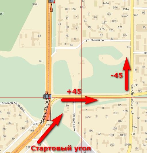

Казань, пр.Победы от ул.Зорге в сторону Мамадышского тракта поворот на ул.Завойского на третьем столбе после поворота стартуют "две камеры"... я ухожу на завойского - улица под 90 градусов к проспекту победы, на следующем перекрестке ухожу налево на улицу Фучика и еду в параллели с пр.Победы! При этом две камеры все еще также отсчитывают среднюю скорость.
Посмотрел этот участок. Там сложная геометрия. Когда блок стартует вы как-бы едете к камере под углом градусов 45. Затем поворот на камеру и тут-же отворот в другую сторону. Получается что-то типа 45-0-45, потом поворот под 90 градусов - то есть минус 45.
обновился до 4.51 - перестал работать параметр Настройка - Аудиоканал - Устанавливать определенную громкость
Уже исправил. В новой версии будет работать.
