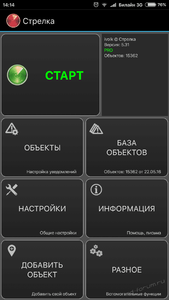

Всем пользователям проги добрый день, а также разработчику @ivolk .
Закачал к себе в смарт Xiaomi Mi 4c, разбираюсь потихоньку.
Пара вопросов:
1) не вижу статуса,что прога зарегана
2) есть ли кнопка настроек автоматом.
3) Поснимал некоторые галочки со знаков по предупреждениям, сохранил, а при повторном входе они опять на месте, и
также не закрепились включение настроек бипер, голос, звук, ставлю вкл. при следущем входе настроек нет.
Может не то делаю ?
Всем спасибо.
