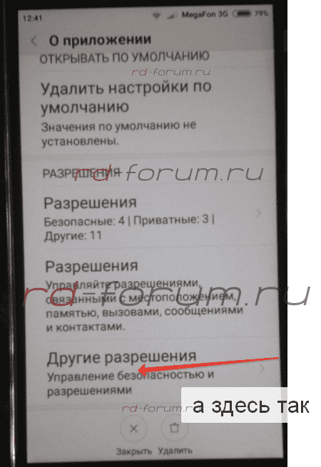

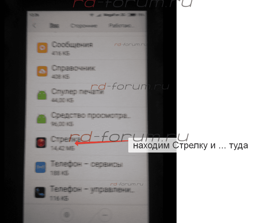

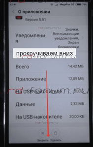

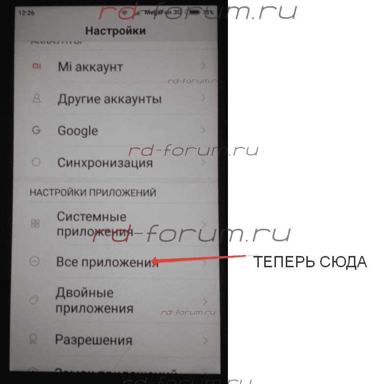

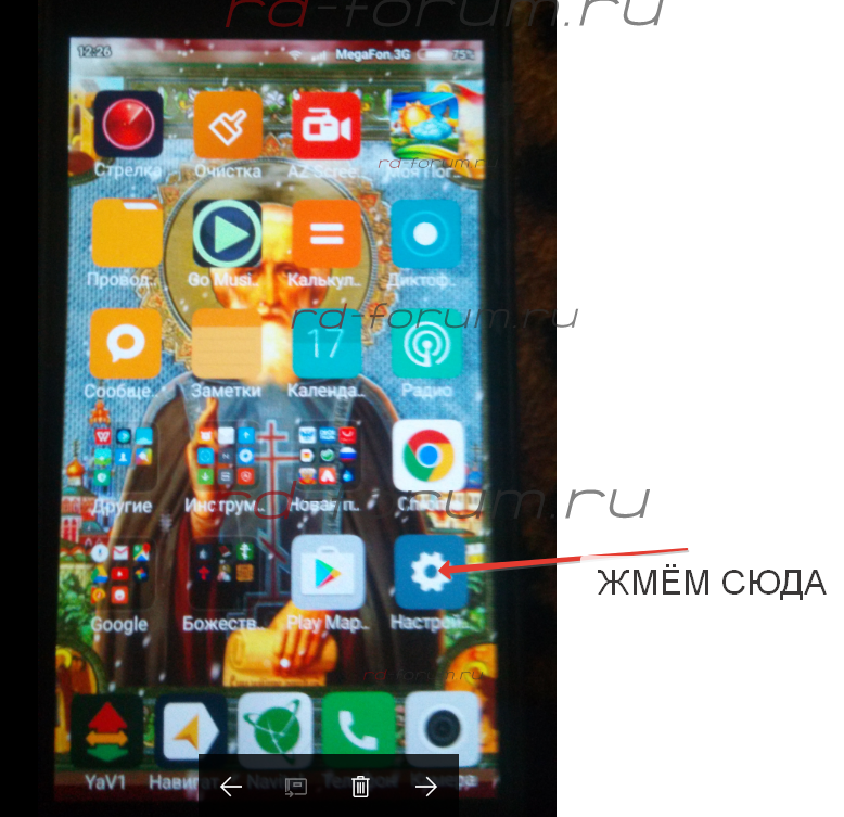

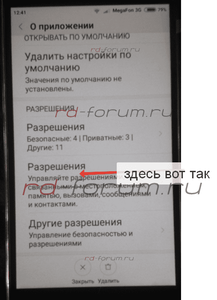

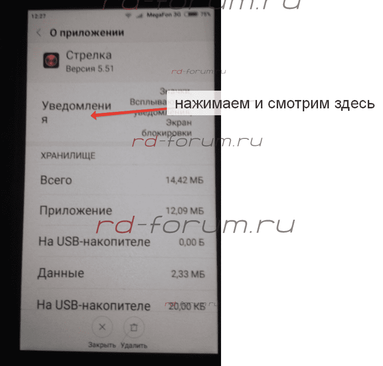

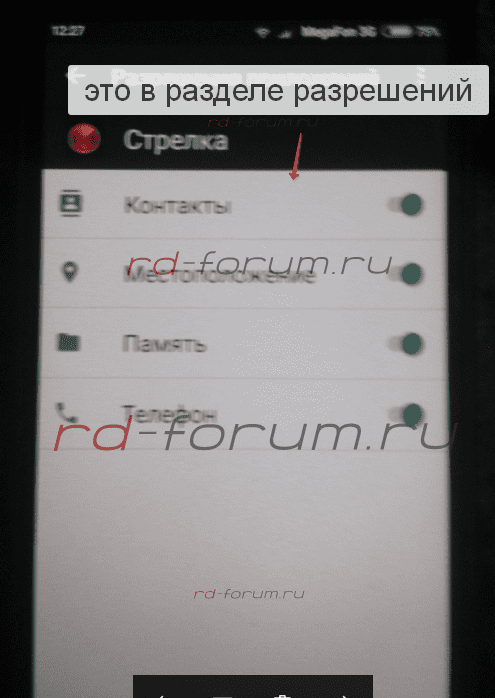

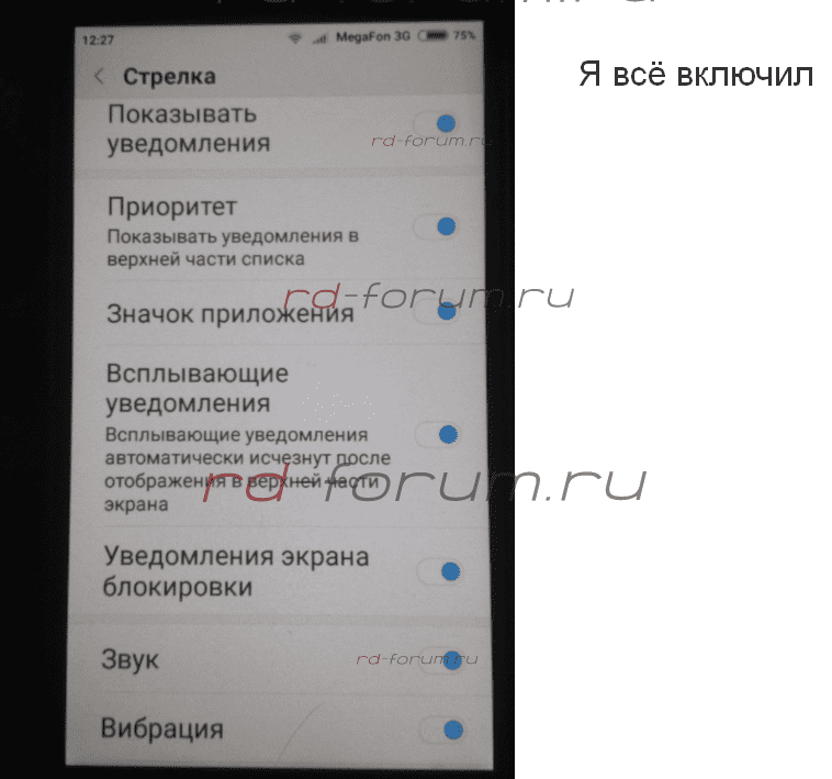

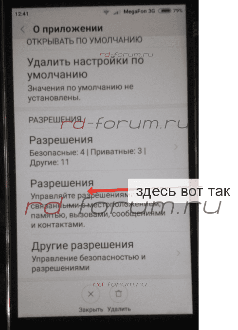

Для @gse и может ещё кому сгодиться!!
Проехался с MIUI 8 и Стрелкой.Всё нормально!
@gse !
Мои настройки таковы:
Это кусок видео.Правда,редактор и ЮТуб убили оригинальный поток.
gse
15.01.2012
850
76
фф3
@zalet4ik
Вроде все понавключал, как будет возможность проверю и отпишусь.

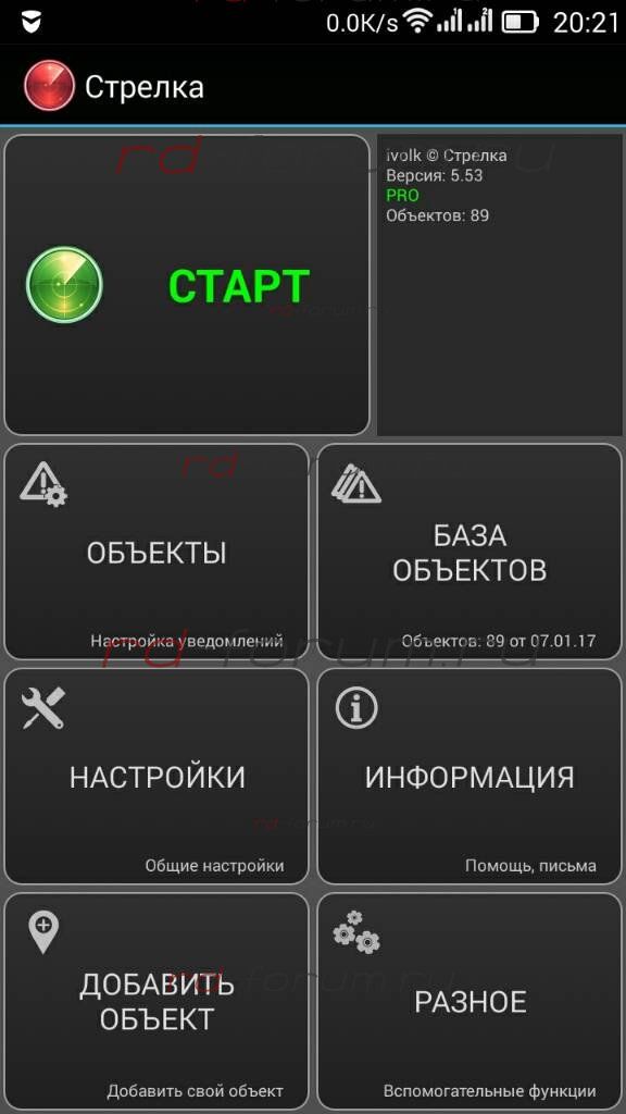

Screenshot_2017-01-07-20-21-36.jpeg Screenshot_2017-01-07-20-24-37.jpeg Screenshot_2017-01-07-20-21-23.jpeg
Мои вчерашние попытки. В итоге - 89 объектов в базе[emoji33]

Обновляйте программу до новой последней версии.
Поменялся формат базы.

И так крайняя версия стоит, на сайте обновлений нет. Куда уж новее то?
Реакции: 6cat
5.53 последняя

Странно, вот только-что загрузил три раза, на трех смартфонах. 9038 объектов, все хорошо.
Вчера-позавчера - да, я там сильно шерудил, менял формат баз
Проблема с загрузкой базы Стрелки и МШО. Грузит до 310 кБт, потом выкидывает - неверный формат файла.
Вот сейчас попробовал - один в один!
а при загрузке базы спидкамонлайн доходит до 427kb и фсё.

Как и писал выше @Larin037 , загружается только основная база. @ivolk, похоже пере- недошерудил:D

ОК. Проблема понятна, буду восстанавливать исходники именно той версии, что в маркете.
