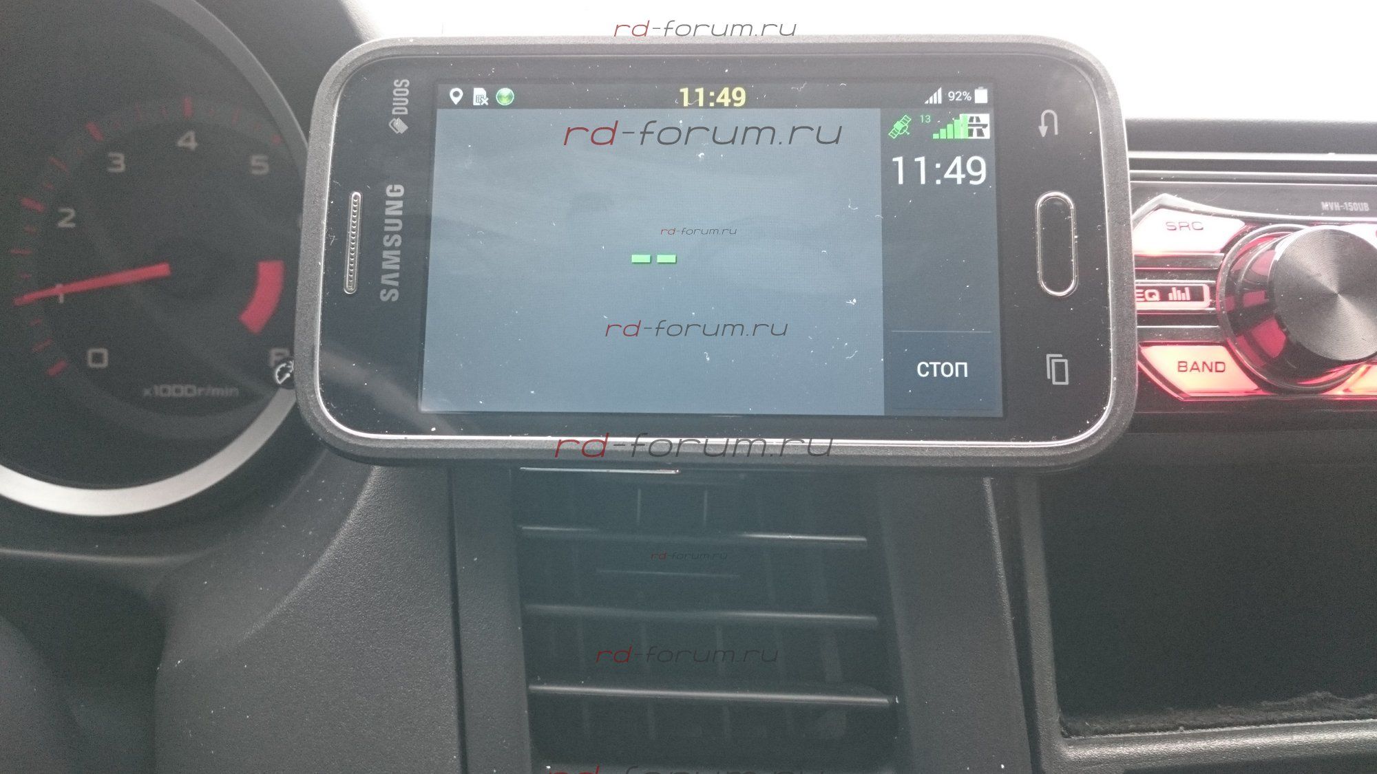

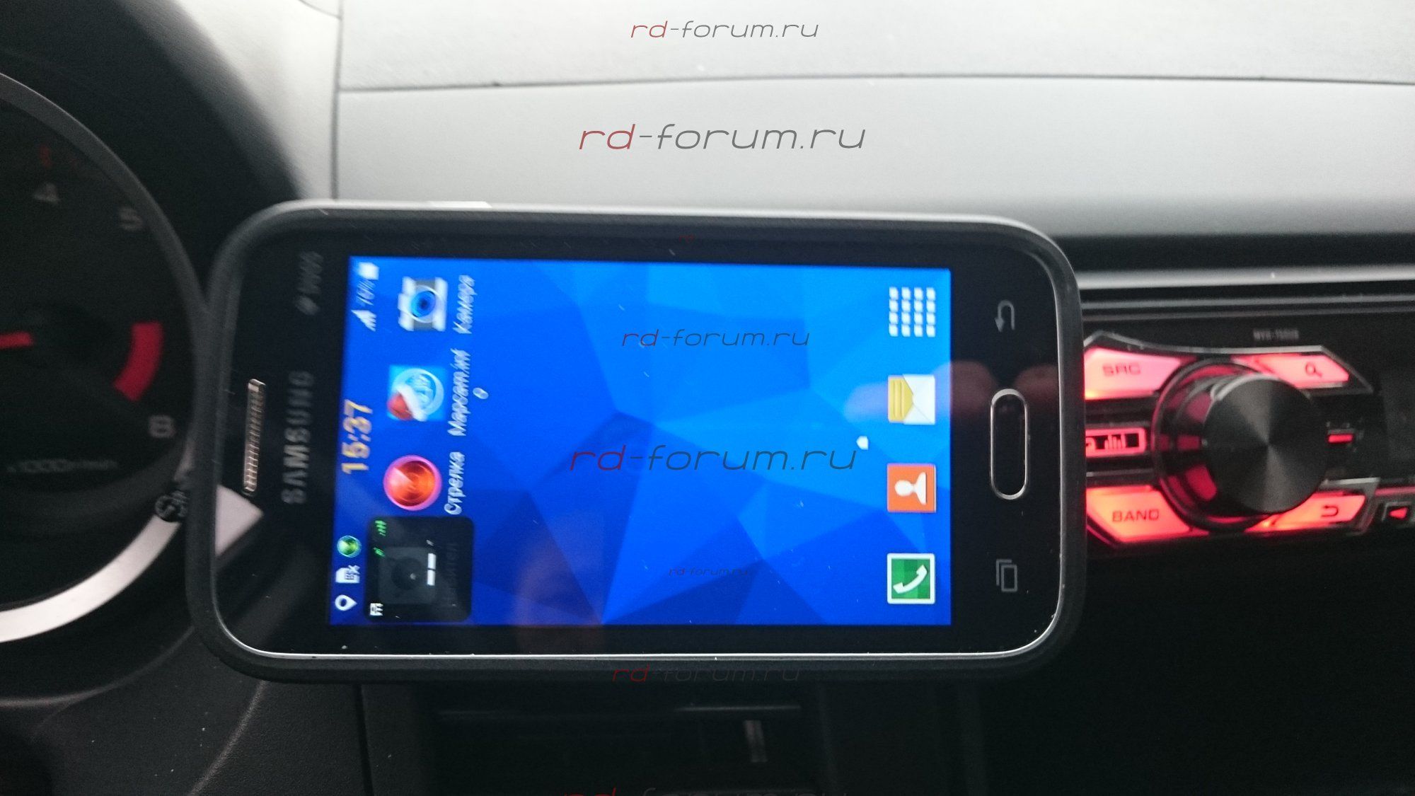

Подтверждаю. При оповещении программой из фона такая же ситуация
Если программа была открыта, то всё как и должно быть:

Хотелось бы, чтобы при горизонтальном расположении телефона, когда программа запущена в фоне, при оповещении о радаре-камере окно открывалось не перевёрнутое на бок как тут https://www.rd-forum.ru/attachments/dsc_0543-jpg.33981/ а с правильным горизонтальным расположением
https://www.rd-forum.ru/attachments/dsc_0535-jpg.33983/

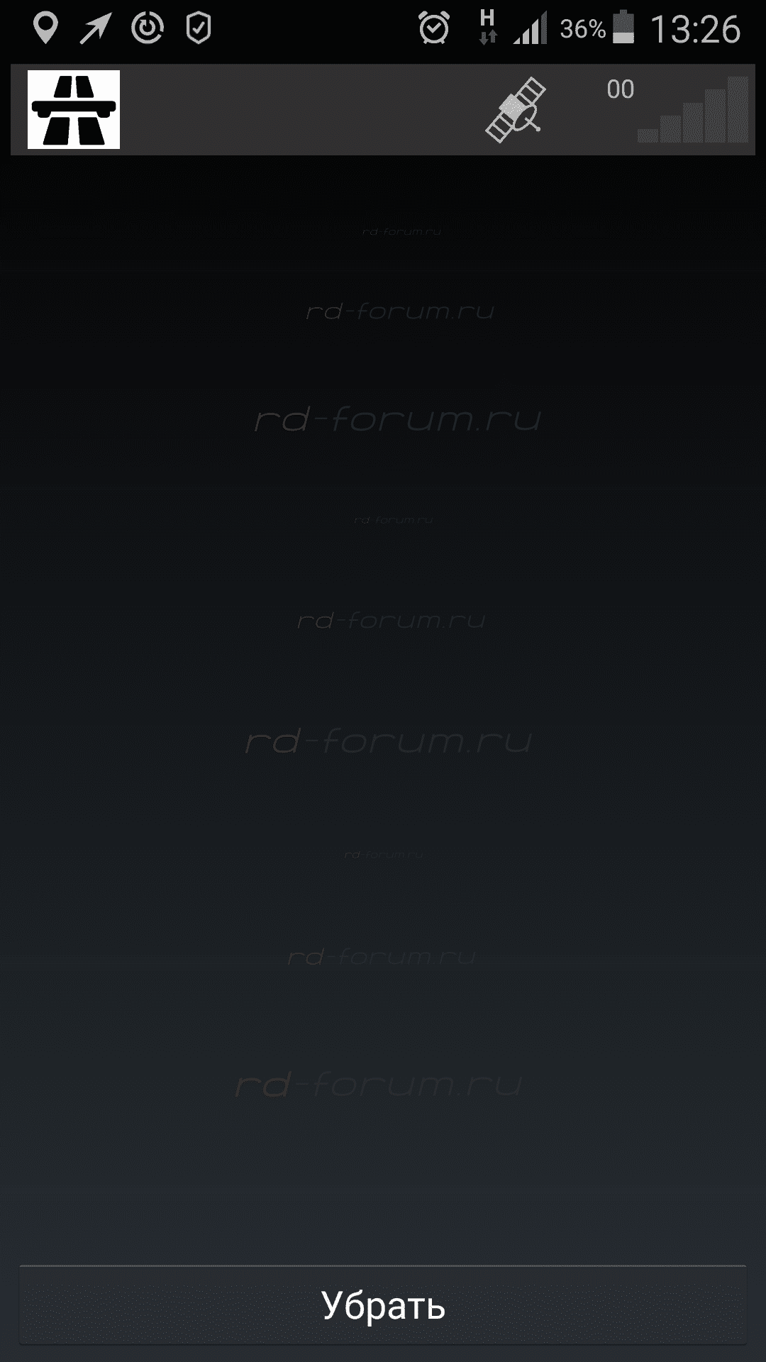

версия 5.57. AsusNexus7. блокировка экрана отключена. Если к моменту оповещения экран включен, то всё ок - выскакивает фоновое окно. А если экран выключен, то Стрелка его включает и выдаёт чёрную таблицу с кнопкой "УБРАТЬ". Есть возможность сделать как на предыдущих версиях, что бы включался экран и сразу появлялось фоновое окно?
possva
11.02.2016
322
SS 9540EX
Skoda Superb
Извините если было, пишу с дороги. Я правильно понимаю, что вот эта картинка при выключенном экране и есть ограничение Гугл на фоновые программы. И пока не нажать Убрать никакие камеры не определяются?
Также прога промолчала на вот эту камеру SpeedCamOnLine.ru | strelki | 6. Стрелка
Судя по скрину вы забыли включить GPS.

@wlad603 Вы не правы, данное окно появляется как только у телефона гаснет экран. К тому же на скрине видна стрелочка которая показывает направление движения и значок определения местоположения. Т.е. программа работает, но оповещений нет.
Меня смущает что на скрине уровень сигнала GPS не активный т.е не светится зеленым цветом. И спутников по нулям. Это то, что я увидел на скрине.

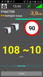

В полном окне при определении скорости и средней скорости по 3 знака на длинных участках КСС инфа не вмещается в вертикальный экран. Может сделать как и в фоновом окне одно над другим? При проезде длинных участков КСС расстояние идет с минусом, но пребавляется неудобно. И длину участка я бы перенес к слову участок, а не тип камеры.
Исправлено - качайте бету (прямо из программы - ИНФОРМАЦИЯ - Обновить)

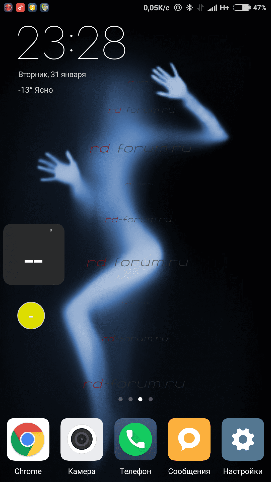

Братцы, помогите убрать эти два окошка. Всю голову сломал уже.
