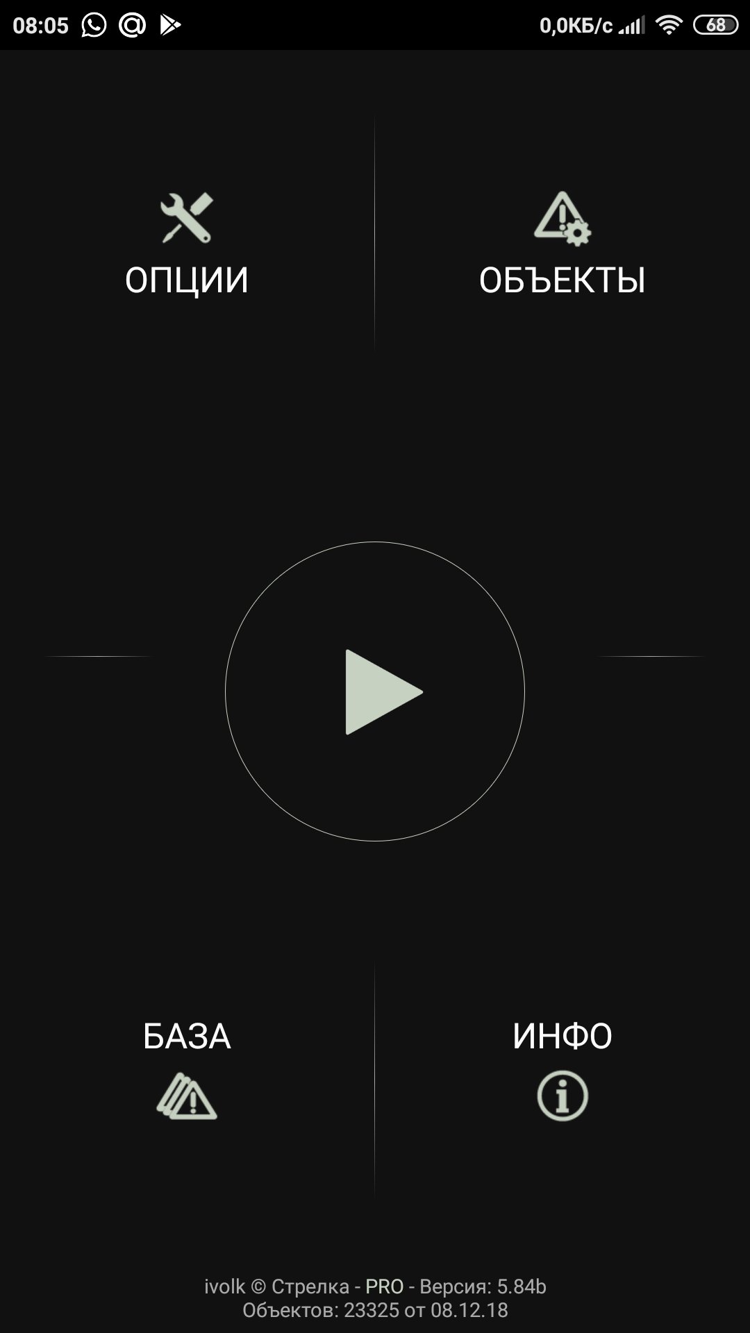

@FAZZA, посмотрите в стартовом окне программы внизу количество объектов в базе.
FAZZA
19.11.2012
14
Valentine one
Ford
Что-то я не совсем понял, где именно есть эта информация.
В каком разделе?
8 169
В каком разделе?
Когда открываешь прогу - в самом низу мелким шрифтом - Количество объектов в базе.
:D
Сейчас открыл прогу - Пишет - база устарела. Обновил. Внизу высветилось, красным по чёрному - База пуста :pardon:

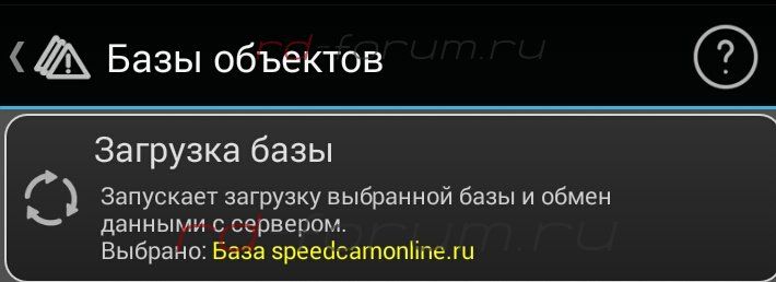

База Speedcamonline
Отправлено с моего MI 6 через Tapatalk
Larin037
699
V1(3.893-ESP)+V1C(YaV1)
LancerX
  • Спасибо!
6cat
04.09.2011
3 257
Ленинград
V1 3.8945 + Savvy
VOLKSWAGEN Tiguan 2.0
Судя по вложенным скриншотам база спидкамонлайн грузится без проблем, а у других сборок проблемы!
