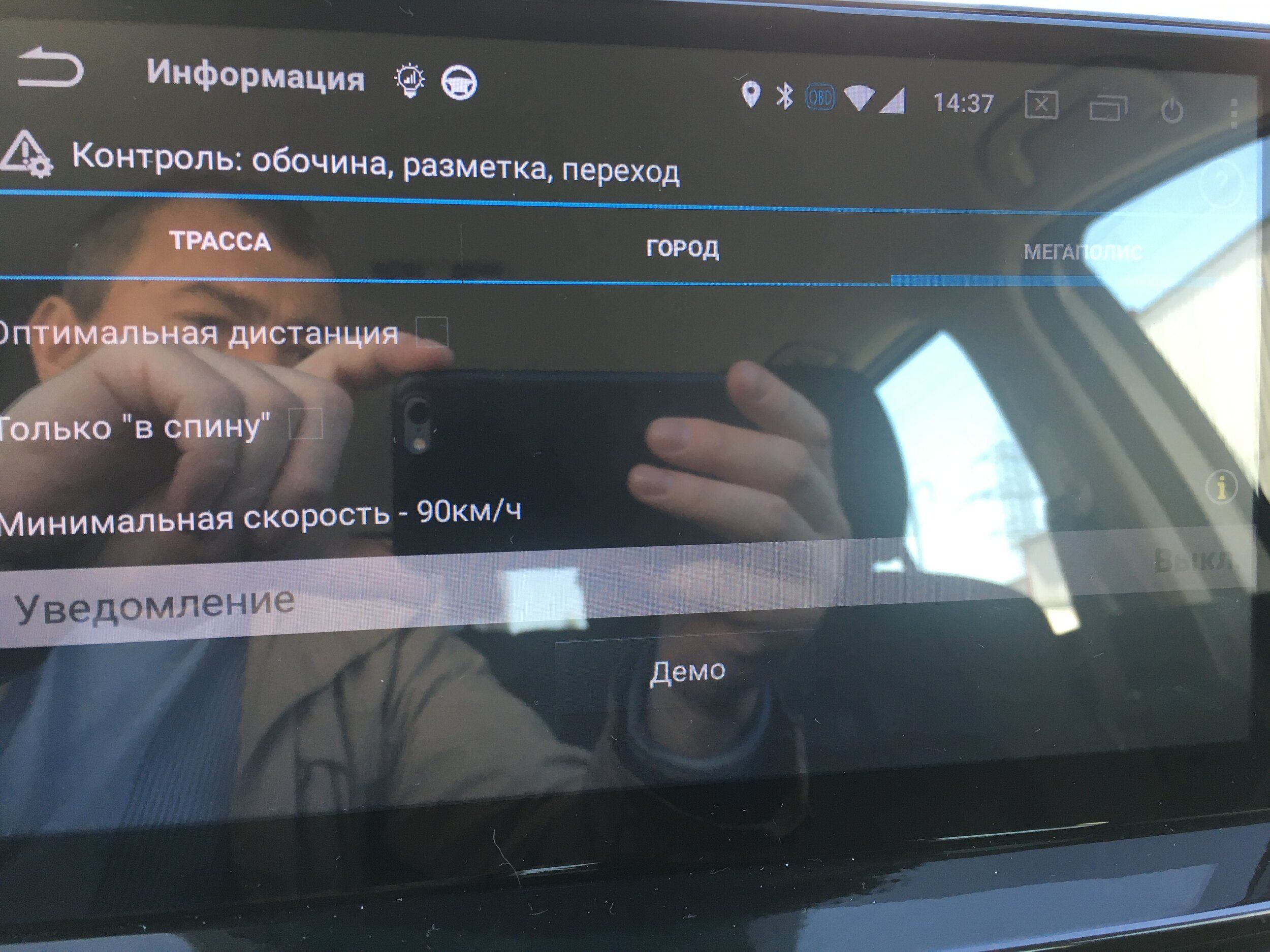

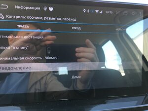

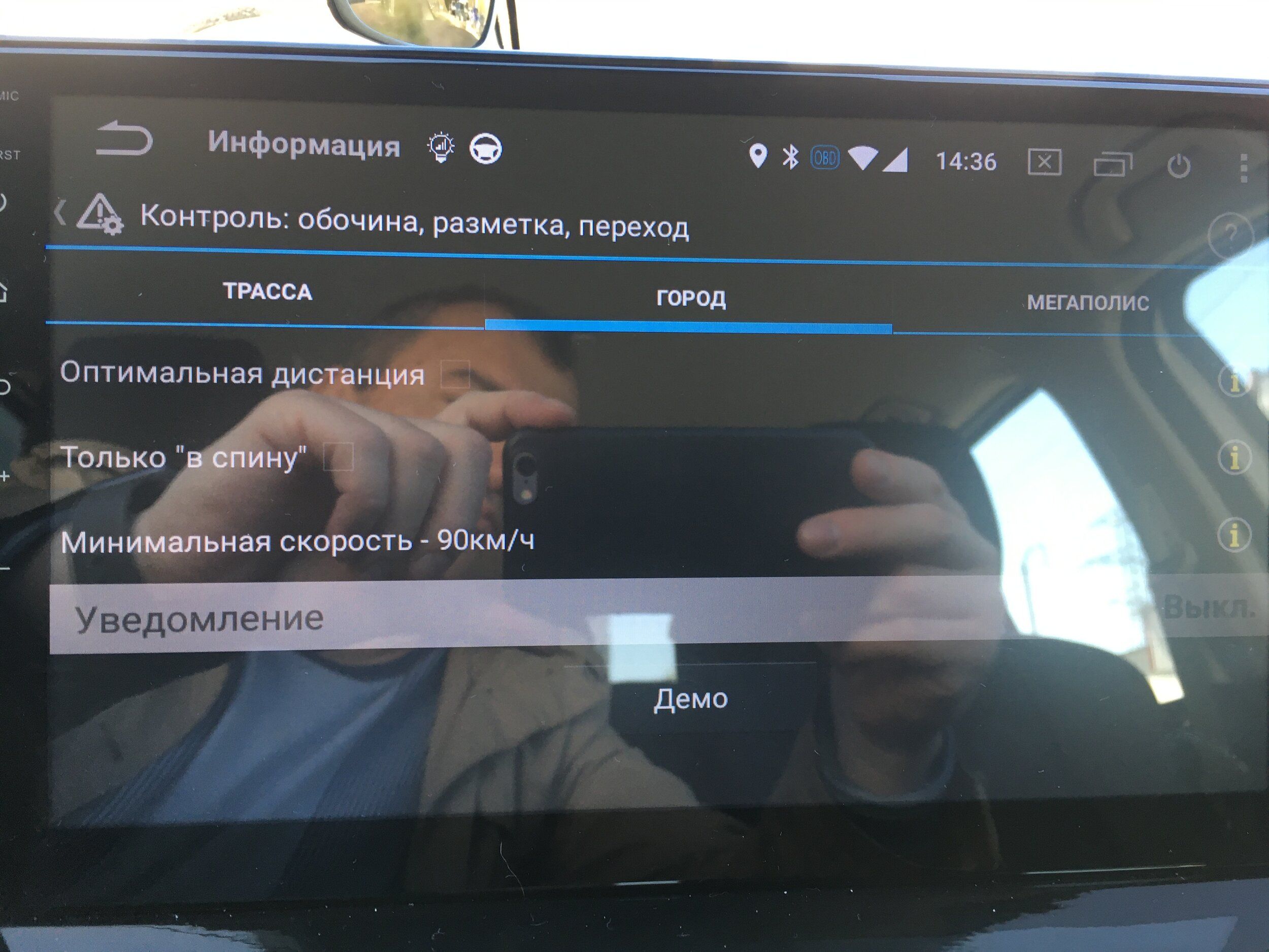

Как убрать оповещение о пешеходных переходах? Вроде во всех пунктах уведомления убрал, все равно появляется, но как то странно. Не всегда. Галочка на общей настройке не убирается. Пишет нельзя отключить камеру.
    441,4 КБ · Просмотры: 417
    476,3 КБ · Просмотры: 398
    467,5 КБ · Просмотры: 307
    497,4 КБ · Просмотры: 397

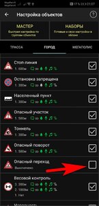

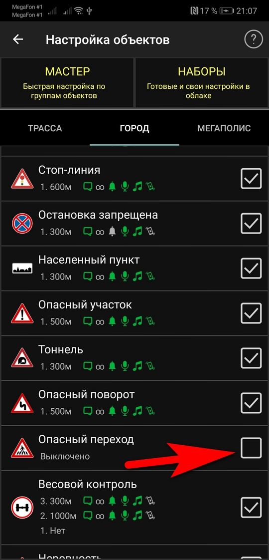

Попробуйте вот так:
Эта галка единая для всех профилей
Уже пробовал снимать галки, но в тот раз не получилось. Касание окошка приводило к открытию следующего меню. Сегодня попробовал сделать это порезче, получилось.
