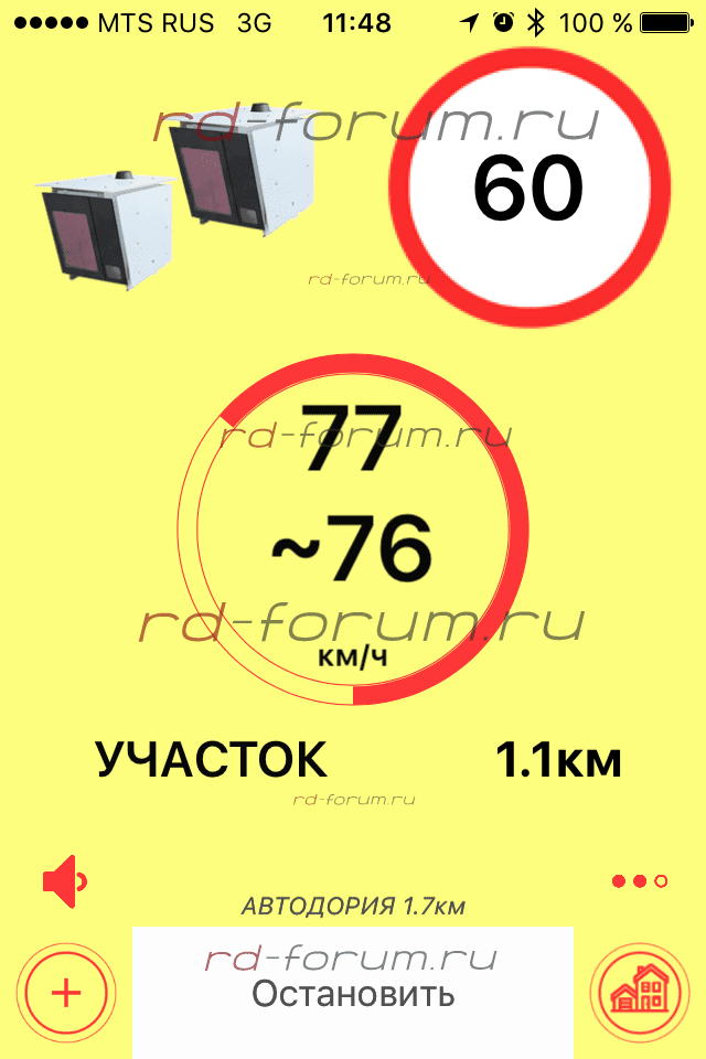

При использовании опции "фон в зависимости от превышения", кнопка "остановить" смотрится чем-то инородным. Специально так сделали или просто забыли покрасить?

А можно ещё сделать, чтобы когда превышаешь среднюю на участке КСС, как-то по особенному пиликало?
slavka007

Когда едешь по участку с камерами КСС, что показывает программа, какую скорость?

А в оформлении карта, если это средняя скорость, то это штраф?

Да, баг. Исправлю.

Можно в режиме КСС показывать длину участка и расстояние до второй камеры, а не сколько отъехал от первой камеры?

Внизу окна пишется длина участка.
Кусок "бублика" вокруг скорости показывает и сколько проехали и сколько осталось.
