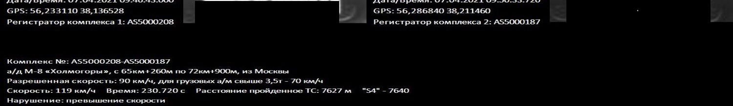

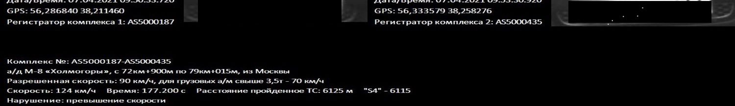

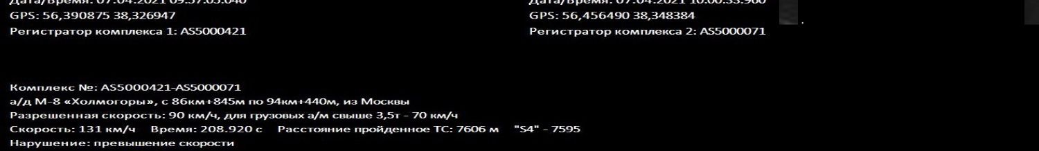

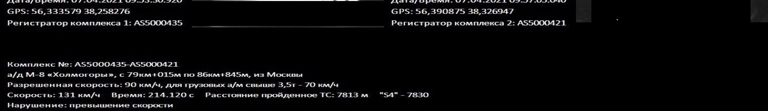

Проехал сегодня по большому количеству длинных участков СС в Татарстане, наблюдая за работой iStrelka, так вот практически все участки в итоге и вызывали отказ программы озвучивать дальнейшие точки. Записал несколько видео, но самое содержательное ниже, там отражен эффект запаздывания расчета средней и отказ программы после проезда финиша точки, расположенной на большом расстоянии(15 км) от старта.
Фигурируют в видео точки:
Видео:
Кстати, на таком вот участке происходит преждевременное прекращение расчета средней на некотором расстоянии от старта(не помню точно какое, но точно больше 10км):
По наблюдениям, если расстояние между камерами менее 10 км, как, например, на объездной Казани в сторону Москвы, то ПО работало вроде корректно.
Mr.S
16.06.2010
1 104
V1(3.8952)
XC70
@ivolk
Еще из наблюдений:
Проезжаю эту точку Камеры ГИБДД на карте speedcam.online | , 28981. Маломощный
предупреждение о точке и парной камере отработало.
Приближаюсь к концу участка
предупреждение о точке и конце участка отработало.
После этого оповещения прекратились.
Следующая точка, которую проезжал, не озвучилась. Она, если что, является началом участка ксс:
Скорость программой продолжала измеряться.
Уже в Смоленской области:
Подъезжаю к точке
все озвучивается, средняя начинает нормально измеряться.
Еду дальше, понимаю, что следующие точки почти до Вязьмы перестали озвучиваться, при этом средняя считалась на протяжении примерно 55км. Как отработал конец участка не знаю, свернул за 5км до него, но подозреваю, был бы такой же эффект как в Татарстане - озвучка конца участка есть, а точки измерения мгновенной скорости и последующего участка ксс нет.
