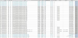

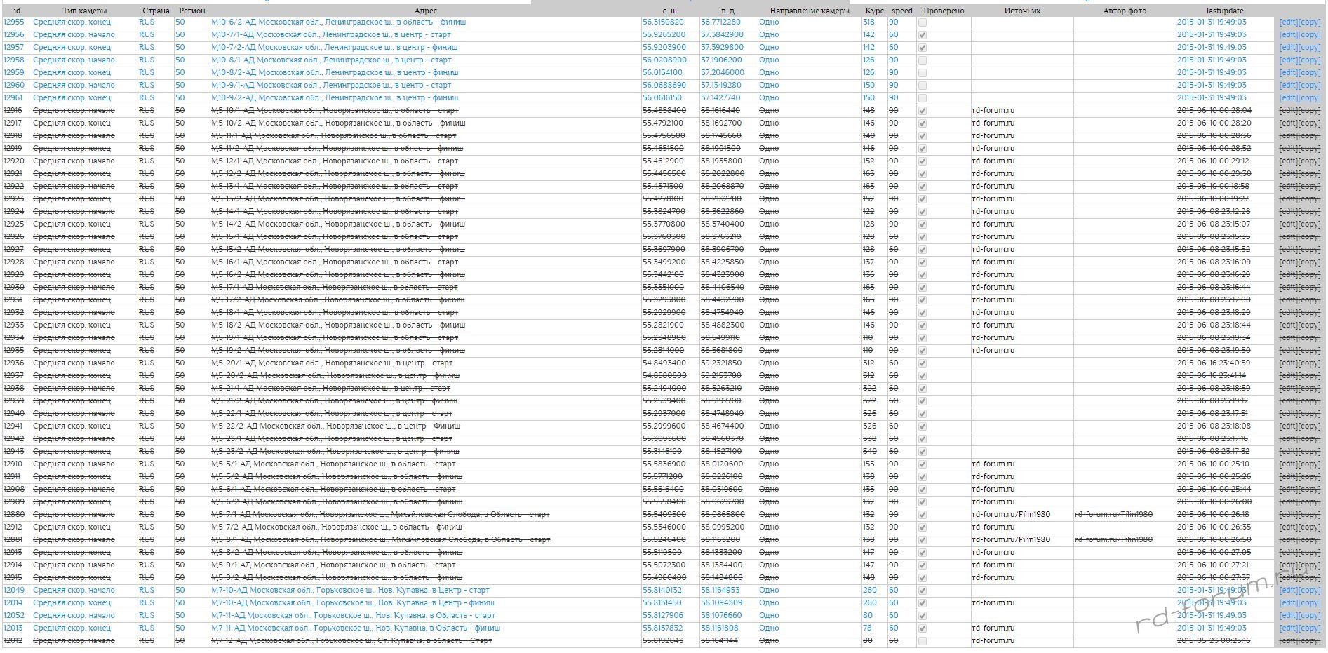

Скрин выше: половина из удаленных по М5 (Рязань-Бронницы) проверена лично - блоков нет.
Думаю, что остальные по М5 от Бронницы до Москвы тоже сняты.
