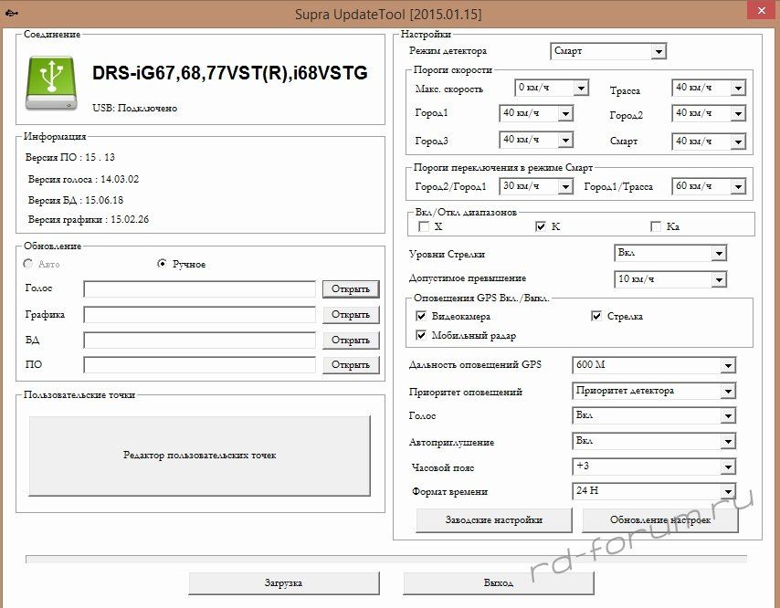

Радар-детектор iG-77VST, V2N11. После перепрошивки не включается. Хотя при подключении к ПК нормально видится, прошивается. Что делать? Прошивки следующие:
    81,6 КБ · Просмотры: 897
Василий Белкин
20.07.2012
3 765
Supra DRS-iG77VST
солярис хэтч
возможно вопрос покажется глупым, но кнопку power на РД нажимали (с удержанием)?
