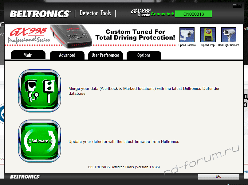

Здравствуйте @Nikolay, вот вчера мне в руки попал 998 это мой первый детектор с GPS, история такова что первый хозяин не в России, попал он ко мне от его приятеля, на условиях что я в течении месяца проверю его работоспособность, и если всё будет в порядке то я его оставлю себе или верну обратно. А теперь сама суть вопроса к Вам мне 998 дали со витым шнуром, без инструкции, и приятель не в курсе обновлялся ли 998 по базам GPS, и вообще зарегистрирован он вообще на Белтроникс сайте, и вот я не могу найти инструкцию в инете, и не знаю как его правильно настроить для России, и куда зайти и как обновить, а если он не зарегистрирован, то как заполнять регистрацию, помогите, серия CN 000316, а это я как понимаю 4813 значит 4 чило 8 неделя 2013 года.

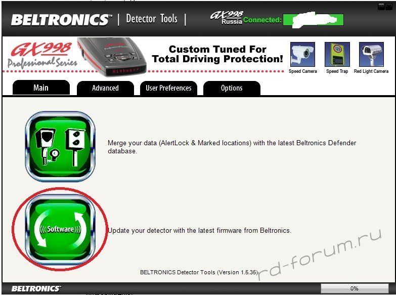

Итак, опытным путем, методом тыка, объясню как сделал я:
1. Зарегил серийник (на самом аппарате без последних 4х цифр, на коробке этих 4х цифр нет) на Beltronics Radar Detectors :: Performance Rules. Это делается для того, чтобы в базе у них засветить ваш серийный номер, чтобы программа его определила.
2. Скачал и установил BELTRONICS Detector Tools (PC Intrnational) с официального сайта (прямая ссылка на данный момент https://www.beltronics.com/register/software/Beltronics Detector Tools v1_5_35_intl.zip )
3. Далее подключил устройство к компу, он его распознал без проблем (Windows 10) и запустил Detector Tools.
4. Жмем "Update yourdetector...." и дале-далее-ок-ок, в итоге прога напишет, что все отлично(по английски)
5. Жмем "Merge your data" (в переводе объединение данных), и справа внизу начинают грузиться базы с камерами или хз с чем, короче, все самое основное, что нужно.

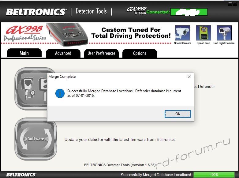

6. Когда все загрузиться, должно выйти вот такое окошко:
Вуаля и все норм...Вроде..
Умникам и Хейтерам, просьба не судить строго, ибо я 2 часа гуглил и сделал так, не факт, что верно, но судя по надписи "Merge complete" и "Successfully", я понял, что все норм...Опять же вроде:)
Чайникам, вроде меня, в помощь.

@kalatay Все правильно сделали. Верхняя клавиша - обновление базы камер, нижняя - обновление прошивки. Если требуется обновить прошивку, то после обновления прибор нужно будет подключить к сети, и только после это обновлять базу.
