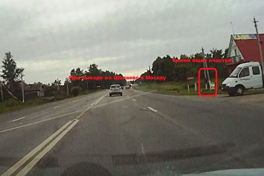

http://youtu.be/XSVkLUGlpRk - вот участок с 243 км и до Шалаево, в самом Шалаево в этом отрывке до камеры не доехал, сворачивал. Приложил кадр с камерой, которая чуть дальше - за автобусной остановкой:
http://youtu.be/7TRKr-PwQHE - а это от до Шалаево до 241 км. В принципе, этот http://speedcamonline.ru/point/strelki/2063/ радар определяет и навигатор с ним знаком. Но в гаёвне "прописан" он получается по другому адресу, не там где проживает ;) якобы, до которого на видео не доехали километрик, но там не интересно, т.к. нету искомой Арены (см. предыдущее видео). А может уже нету? Выставляли временно?
"АРЕНА". 1\ФАДХОЛМОГОРЫ242КМ+600М
