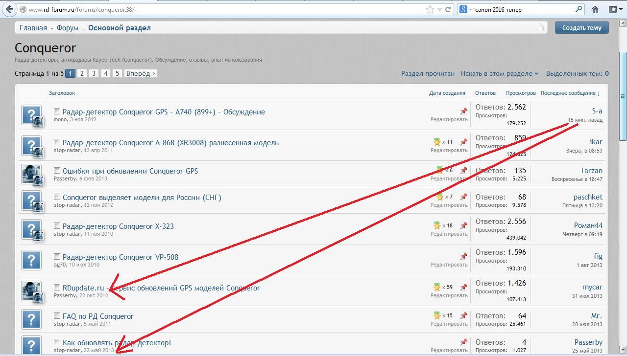

Разве что попробовать предложить посмотреть на другую картинку:
Не уверен, но ходят слухи, что там описано именно то, что указано в заголовках...

Тогда, извините, ничем не могу помочь...
:D:D:D спасибо, буду там искать, проверять слух.[DOUBLEPOST=1376493897,1376492044][/DOUBLEPOST]Слух не подтвердился:) Скажу честно все 72 страницы читать как-то не хочется, а в первых 10 нужного мне нет. Прохожий, спасибо что ответил, но все-таки именно на мои вопросы я ответ нигде не увидел. Будем задавать вопросы стоп-радару, т.к. покупал сей девайс у него, а форум видимо помочь не может, хотя он и попросил обратиться сюда:)

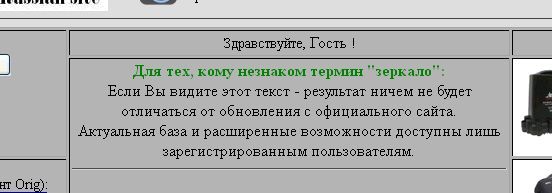

Подскажите, пожалуйста, на каком языке, каким цветом и каким размером шрифта должно быть это сообщение, чтобы не требовалось еще "как-нибудь подчеркнуть или выделить в инструкции " ??
Либо - укажите, какое из этих слов Вам непонятно.
