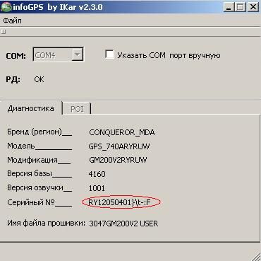

В серийном номере должны быть скобочка, дробь, тире, двоеточие...?
да нет?
Стали появляться случаи, когда по тем или иным причинам "затирается" системная информация в РД (Conqueror с GPS и его различные клоны). Наблюдается на разных моделях, но, судя по всему, на 1920 это системная проблема (при попытке обновляться через HighScreen). Иногда удается восстановить путем манипуляций с различными источниками обновления, иногда нет.
может это мой случай?

1) серийник может содержать любые символы - это нормально. Только из цифр он состоять не может. То, что написано на корпусе - это "другой" серийник, ко вшитому в железо отношения не имеющий.
2) Затертая системная информация - это когда в программе Ikar'а вообще никакая информация не отображается.

..Затертая системная информация - это когда в программе Ikar'а вообще никакая информация не отображается.
А если отображается криво?
т.е. у меня всё в норме? если да, то еще вопросец, кукушку и сообщение об отдыхе можно отключить только при оформлении подписки?
