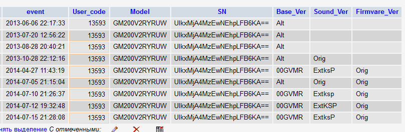

Последнее время стал нестабильно ловить сигнал спутников GPS.
предположил, что возможно прошивка была загружена РД не корректно.
Последнее время - это когда? День, месяц, полгода?
Самый простой вариант проверки - обновить на http://ryru.gpscamera.org/ и посмотреть на результат...
Точно не скажу. Если не изменяет память, то после 04 мес. (по таблице). Тогда вроде обновился по промокоду. Но вроде явно эту проблему тогда не замечал. Надеюсь, что проблема все же не в железе.
Сегодня попробую обкатать, обновления с "китайского" сервера. Спасибо за совет.
