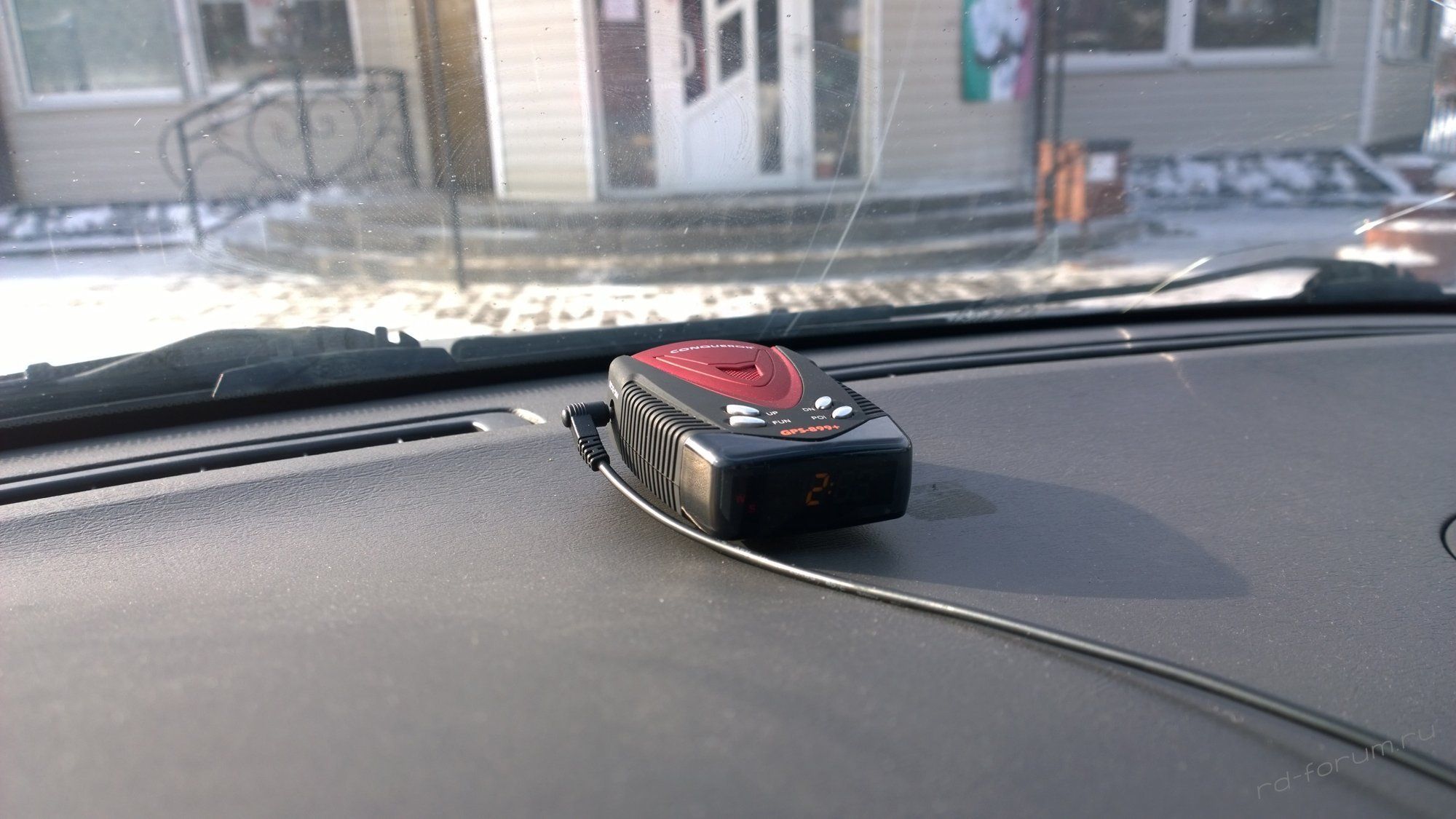

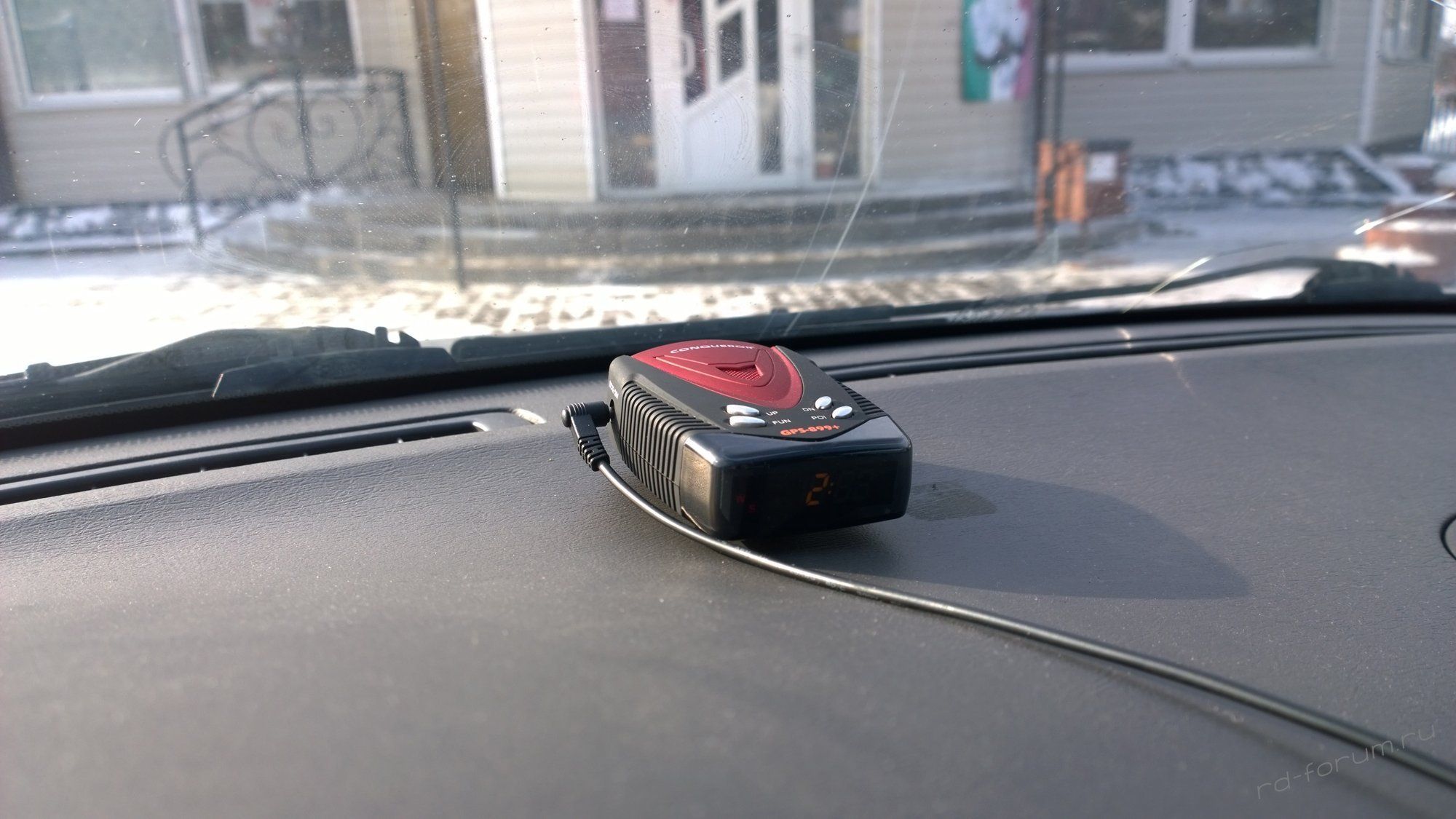

так и не дошли руки перенести РД повыше. посему, спрошу совета.
Сейчас рд тупо лежит на торпеде вот так:

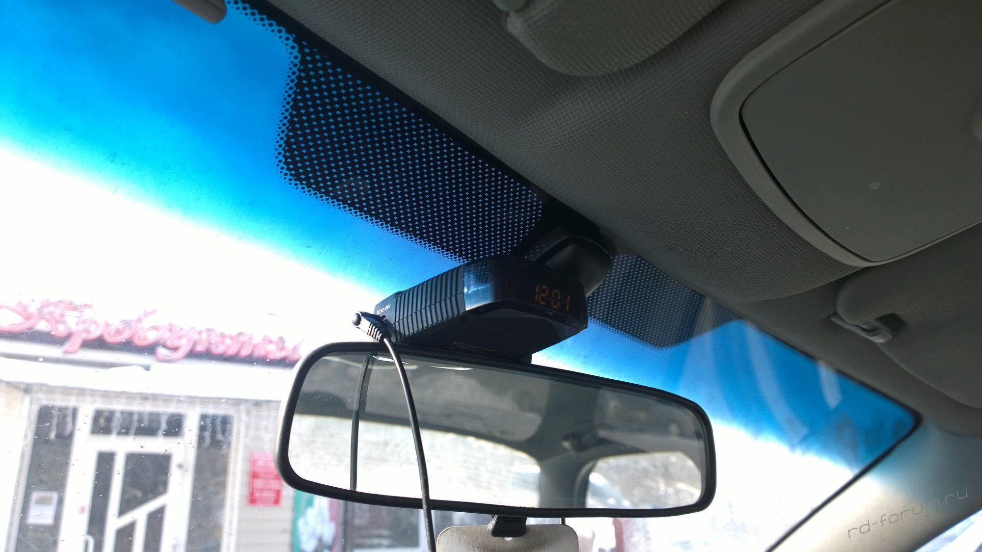

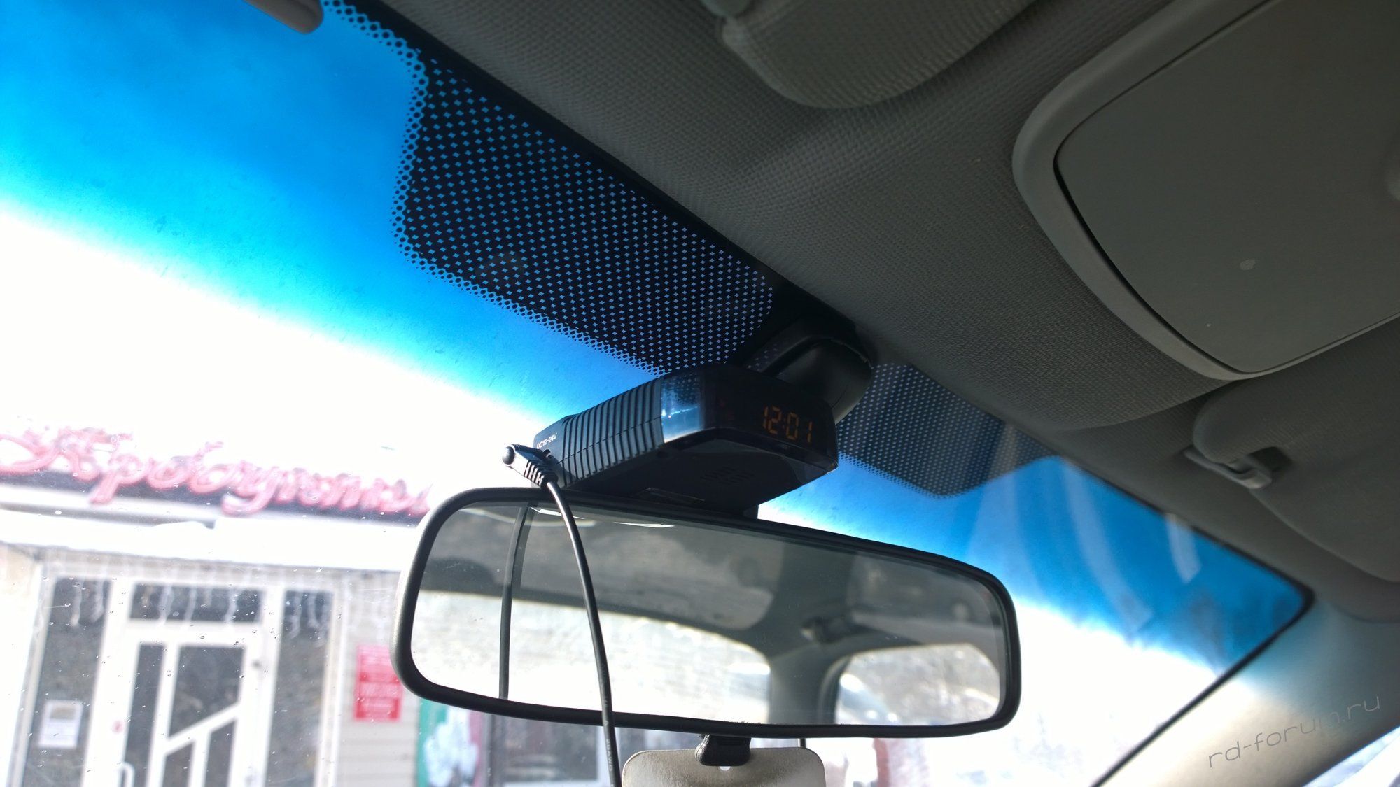

есть идея перенести его к зеркалу, но смущает наличие заводской полосы затемнения, как думаете, стоит перенести его вот так:
P.S. за стеклом спрятан BLackvue 500ый, он не будет мешать РД?

@DIman? по моим личным ощущениям, при расположении РД вверху, немного увеличивается дальность. Мой всегда находится вверху, не считая тестов

да вот и хочу перенести. но соседство с Blackvue (который сам GPS+WiFi дает) и полосой смущают. Ладно. лучший способ получить ответ - затестить. пойду перенесу и прокачусь по городу, треног сегодня ставили много :)

Переставил рд. Туда, куда хотел - не влез. Получается зеркало чуть перекрывает рупор - что не есть хорошо. Повесил пока что по середине стекла. По ощущениям, помех стало чуть больше :) на радары пока не нарывался.

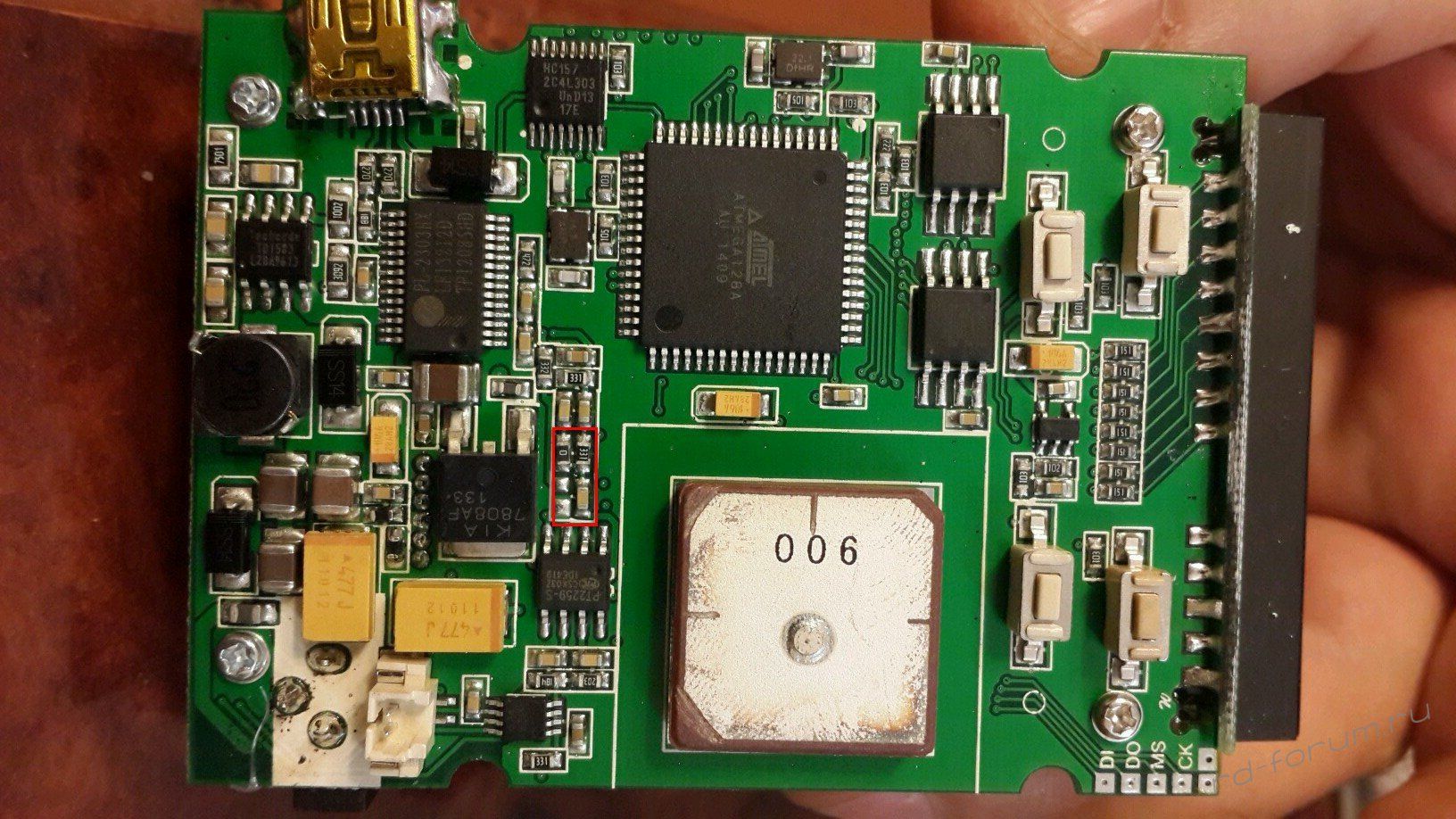

Все же придется свой паять:) Никак не привыкну. Гейгер громче чем девка говорит. Сделаешь громкость, чтоб гейгер комфортный был, тогда девченку не слыхать.[DOUBLEPOST=1424571610,1424497389][/DOUBLEPOST]
Отметил резистор с маркировкой 102 (1 кОм) который надо удалить. Тогда громкость гейгера увеличится в ~4 раза.
У этого 899 такая же громкость гейгера как и на 740-х.
А у моего этот узел несколько по другому сделан. Резистор уже выпаян, но рядом как я понял перемычка.
В общем совет нужен. Необходимо сделать тетю чуть громче, либо гейгер чуть тише. Не в 4 раза, и может даже не в 2. Не знаю, как объяснить. Просто погромче тетю чуток.

Вместо перемычки впаять резистор 10 кОм. У меня оказался под рукой только 4.7 кОм, тётя всё равно тиховата, но её, хотя бы, слышно теперь. Уже привык, переделывать не буду. Гейгер становится чуть тише, и можно поднять общую громкость.
Рекомендация по номиналу резистора 10 кОм была здесь на форуме, с телефона не найду. Также есть мои видео со звуком до пайки резистора и после.
8 160
Можно впаять переменник кОм на 15-20, подобрать подходящую громкость, и заменить на постоянный, нужного номинала.
Впаяли мне сегодня вместо перемычки резистор на 9.8 кОм. Гейгер стал тише. Теперь комфортно. И тетю слышу и гейгер. Но при этом он мозг не выносит.:) Еще раз спасибо откликнувшимся:)
Ну вот и мой "Левша" подковал сегодня мою "блоху" :D
У моего зверька плата такая же как и у @vovan11 вот в этом сообщении.
Вместо перемычки с маркировкой 0 был впаян резистор на 10 кОм с маркировкой 103.
Теперь действительно более комфортно. Гейгер и тётка звучат одинаково.
