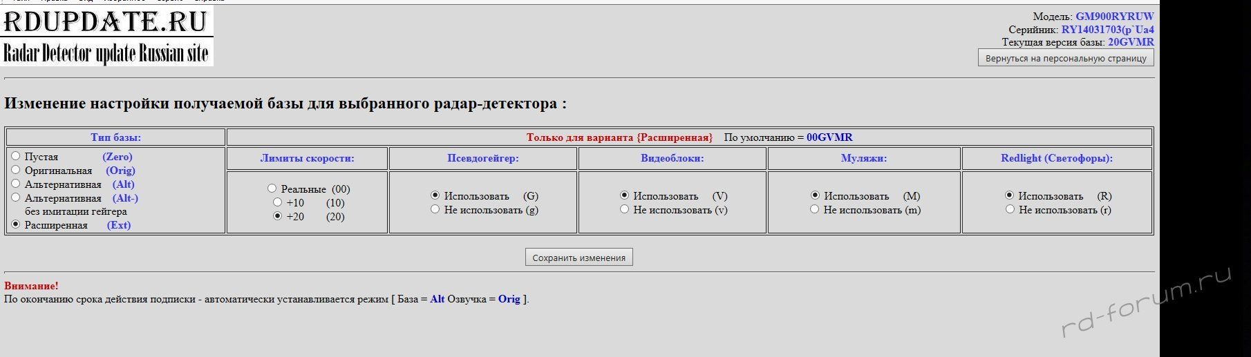

Народ, какие оптимальные настройки выставить в ext версии?
