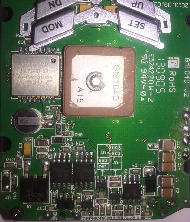

DonBG
13.09.2014
Ставрополь
GT-9
Ford
радар GT-9
подскажите пожалуйста какой резистор удалить чтобы громкость гейгера увеличить , а то тетку слышно а гейгер очень тихо
