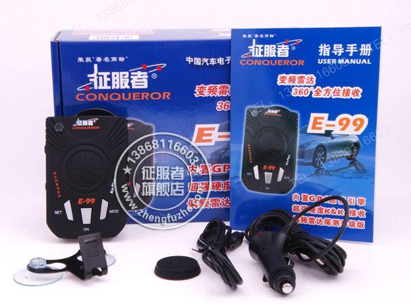

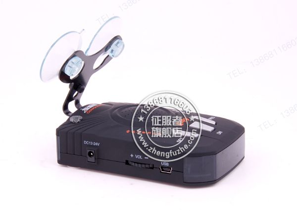

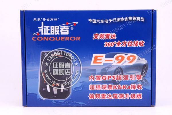

    20,4 КБ · Просмотры: 894
    44 КБ · Просмотры: 889
    48,9 КБ · Просмотры: 861

Ставр, что то он мне напоминает :)

fomiys, Да, да. Оно самое. С ГПС!:)
